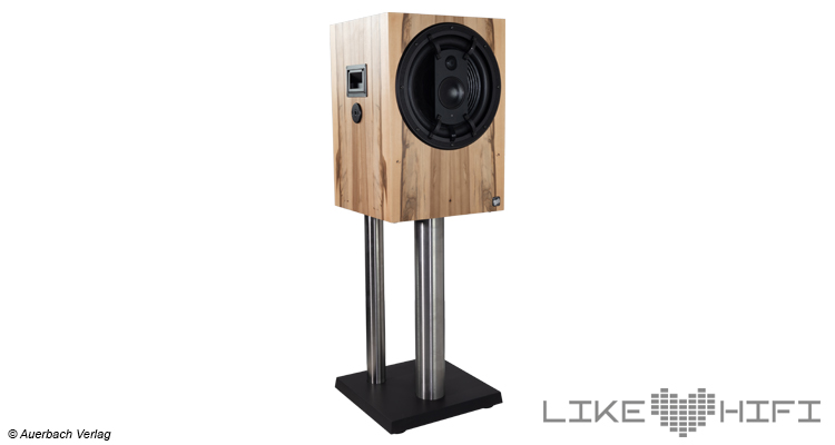

άλλο review στα αγγλικά και στοιχειώδεις μετρήσεις:
https://www.me-geithain.de/en/assets/media/products/studio/RL921K/en/Stereoplay 05-2020 RL921K eng.pdf
οι μετρήσεις είναι αυτές που έχει και η εταιρία στο σάιτ....θέλω πράμα...να το σκίσουν

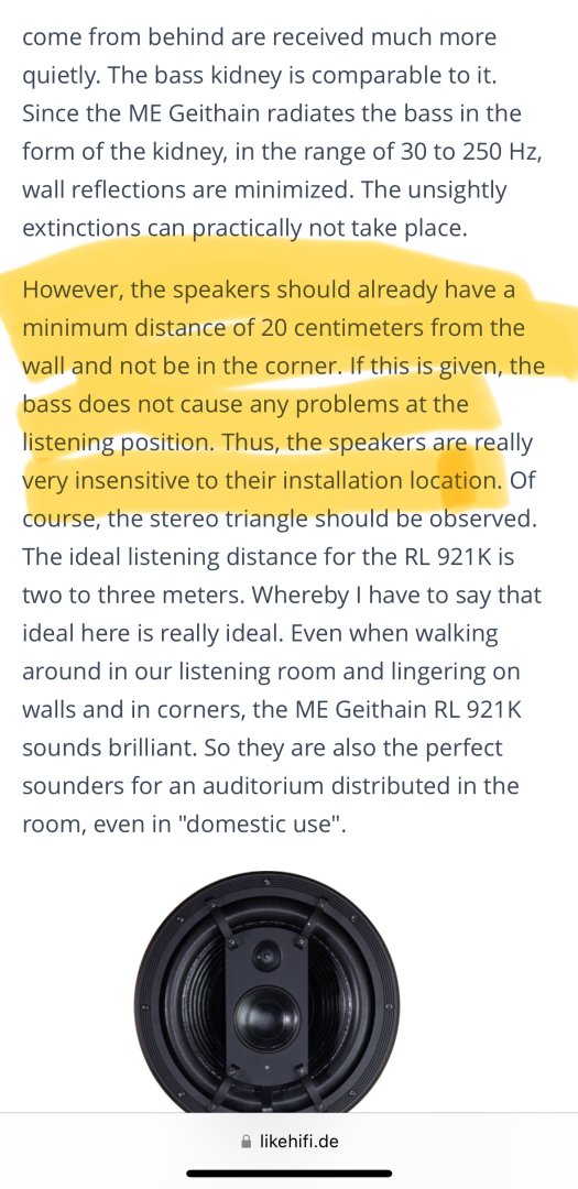

ο καρδιοειδής λοβός αφορά και τους πλαϊνούς τοίχους;
σύμφωνα με το παρακάτω διάφραγμα, υπάρχουν -4 ως -5 db προς τον πλαϊνό τοίχο, ίσως και λίγο παραπάνω αν εφαρμοστεί toe-in .
αυτό θα μπορούσε να σημαίνει και ανάγκη για μικρότερου πάχους υλικά acoustic treatment;
59.115
145.225
Ναι, και ναι.
Προσοχή στις συστάσεις τοποθέτησης, δεν πηγαίνουν on wall αυτά τα ηχεία. Απαιτούν μια μίνιμουμ απόσταση από τον πίσω τοίχο, η οποία στο μανιουαλ είναι υπεραισιόδοξα μικρή.
Ο λόγος είναι η ενίσχυση που θα υπάρξει στην οπίσθια ακτινοβολία από την εγγύτητα σε πίσω τοίχο (ή γωνία), η οποία θα ακυρώσει σε σημαντικό βαθμό την μείωση στάθμης προς τα πίσω που επιτυγχάνει η καρδιοειδής σχεδίαση της καμπίνας.
Χονδρικά υπάρχει ένα μέσο κέρδος -12 dB (μείωσης) της οπίσθιας ακτινοβολίας από την σχεδίαση της καμπίνας. Υπενθυμίζεται πως σε γωνία, το κέρδος είναι +9 dB.
Για -3 dB, δεν αξίζει τον κόπο να το συζητάμε.
Το ζητούμενο είναι τα -12 να αυξηθούν (με αρνητικό πρόσημο), κι όχι να μειωθούν.
Εν ολίγοις, τα 901 ζητάνε μεγάλο χώρο, άπλα.
Η εναλλακτική επιλογή, είναι εντοιχισμός με απλή καμπίνα (χωρίς καρδιοειδη σχεδίαση), και στην περίπτωση αυτή, υπάρχει πολύ σοβαρό gain στο max SPL του ηχείου (διότι στην τυπική καρδιοειδη καμπίνα, σημαντική ποσότητα στάθμης "χαραμιζεται" για την ακύρωση της οπίσθιας ακτινοβολίας). Τίποτα δεν είναι "δωρεάν".
Βεβαίως η εντοιχισμένη μορφή του ηχείου, θα έχει εξ'ορισμού καρδιοειδη λοβό σε όλο το φάσμα.

Αυτά είναι τα 921 όχι τα 901, σχεδιασμένα για μικροτερους χωρους και απόσταση ακρόασης από 2 έως 3μ και κοστίζουν 13500. Όσο για την τοποθέτηση το λέει το review . Min 20εκ από τον τοίχο και μακριά από γωνιές. Είναι cardio από 30-250hz .
