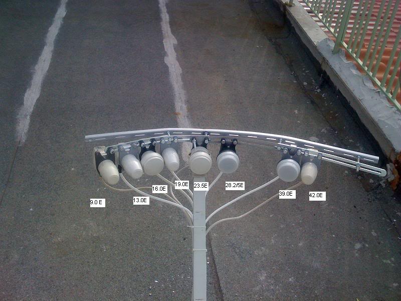

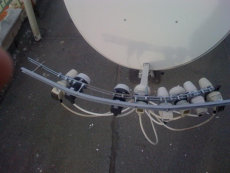

φίλε μου από την στιγμή που σκέφτεσαι για 3ο lnb και μιας που θα βάλεις diseqc 4:1 προτείνω να βάλεις επιπλέον ένα.
Οι επιλογές μου θα είναι 19,2 κέντρο(μην αλλάζεις από κεντρικό θα χάσεις κάποιες δύσκολες για την ώρα δέσμες),13 hotbird - 16 eutel & 26.0/25.5 badr/eurobird.
Παραθέτω το δικό μου σύστημα όπως πρόσφατα αναδιοργάνωσα με τις ακόλουθες επιδόσεις.
Πιάτο tecatel 1.00 * 1.15
19,2Ε - 13Ε - 16Ε πλήρης λήψη σε όλο το 24ωρο
23,5 κεντρικό(αρκετές συχνότητες βγαίνουν ιδιαιτέρως τις βρααδυνές ώρες)
28,5/2Ε λήψη όλου του δορυφόρου εκτός του 2D σε όλη την διάρκεια της ημέρας.
39,0Ε Hellasat λήψη όλων των συχνοτήτων από 12,000 ΜΗΖ και πάνω.Με ενδιέφερε το Ελληνικό hd πακέτο που αναμένεται.
42,0Ε Τurksat λήψη αρκετών συχνοτήτων (περίπου 160-180 κανάλια με αυξομειώσεις έντασης αναλόγως την ώρα)
9,0Ε Λήψη των περισσοτέρων συχνοτήτων (συμπεριλαμβανομέων όλων των hd) καθόλη την ημέρα.
Βέβαια οι ρυθμίσεις δεν τελειώσανε αφού στις 9,0 Ε & 42,0Ε χρίζει περαιτέρω ψάξιμο και μικρορυθμίσεις.
Όπως βλέπετε και στις φωτογραφίες χρησιμοποιήθηκε custom made :105: μπάρα στην οποία προσαρμόστηκαν τα λαμάκια επέκτασης της βάσης για επιπλέον σταθερότητα.
Το αποτέλεσμα είναι λίαν εντυπωσιακό , αφού λίγες μέρες πριν και παρόλα τα μποφώρ που επικρατούσαν , δεν υπήρχε ίχνος μετακίνησης της μπάρας ποιότητας του δέκτη ακόμα και στα εντελώς οριακά κανάλια.
Όλο το σύστημα οδηγείται από διακόπτες diseqc της Spaun
SAR 411 WCG , SAR 410 WSG disecq 1.0 4:1 &
SUR 211 WSG diseqc 1.1 2:1

Μια......ζωγραφια το συστημα σου!!!
