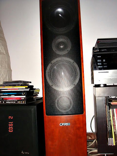

Ενδεχομένως αστείος ο προβληματισμός και δη όταν ο απόλυτος κριτής θα έπρεπε να είναι τα αυτιά μου.
Με δεδομένο όμως οτι δεν τους έχω και πολύ εμπιστοσύνη (ο Τσαρουχας θα καταλάβει), θα ήθελα και τις δικές σας απόψεις.
Τις ακροάσεις σας τις κάνετε με τις σίτες πάνω στα ηχεία ή χωρίς ? Ακούτε διαφορές με και χωρίς ? Φυσικά εννοώ τις υφασμάτινες ηχοπερατές.
Σε προσωπικό επίπεδο, πιστεύω οτι υπάρχει λίγο περισσότερη διαύγεια.Απο την άλλη πιστεύω και στην ύπαρξη εξωγήινων, οπότε τελικά μπορεί να είναι κι η ιδέα μου.
Για μιλήστε.
