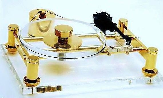

καλημερα και καλη χρονια σε ολους.
μια απορια, σε πλατω με εξωτερικο μοτερ
αν αλλαξει το μηκος του ιμαντα επηρεαζονται και οι στροφες
το πλατω ειναι αυτο της φωτογραφιας.
2.274
968
κανονικά όχι, αλλά φροντίζεις να ακολουθείς τις οδηγίες του κατασκευαστή του πικάπ.
Η ορθή λειτουργία του ιμάντα σχετίζεται με το κατάλληλο μέγεθος τριβής, δηλαδή ούτε πολύ μεγάλη (τάση ιμάντα) ώστε να καταναλώνεται ισχύς και να φθείρονται γρηγορότερα τροχαλίες, άξονες και ιμάντας, ούτε πολύ χαμηλή ώστε ο ιμάντας να γλιστράει και να φεύγει από τη θέση του.

- οι στροφές δεν θα αλλάξουν , όμως εάν ο ιμάντας είναι ελαστικος κρατάω μια επιφύλαξη ως προς την σταθερότητα της περιστροφής ίσως αυξηθεί το wow and flutter

Σας ευχαριστω ολους για τις απαντησεις σας,
απλα ρωταω, γιατι καποια στιγμη αν χρειαστει αλλαγη ιμαντα,
μηπως δεν μπορεσω να βρω ιδιο μηκος,επειδη δεν υφισταται
πλεον η εταιρια κατασκευης (underground αγγλικη που εβγαλε
αυτο το πλατω και τρεις παραλλαγες του γυρω στο 1997)

Παρε τον ιμαντα μαζι σου και πηγαινε στον Παντελη στο studio 17 μηπως και σου βρει κυλινδρικο ιμαντα απο notingham analogue. Μπορεις και στον Ορφεα απο project...

,,, και στο τέλος τσέκαρε το αποτέλεσμα με κάποιον στροβοσκοπικο δίσκο
334
266
Ναι, ισως να ταιριαζει απο κανα clear audio η κανα pro-ject, αυτο που εχει πανω ειναι 1040mm
