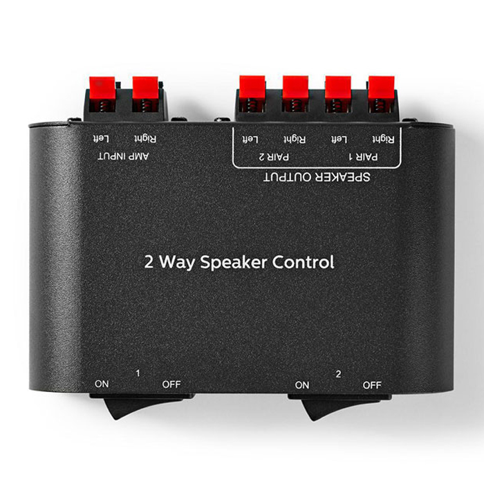

Ο στόχος μου , από το desktop έχω ήδη δύο μικρά ηχειάκια αυτοενισχυόμενα,θέλω όμως σε απόσταση 2-3 μέτρων να βάλω άλλα δύο αυτοενισχυόμενα ή και ένα ακόμη,προσοχή ,δεν θα παίζουν ποτέ συγχρόνως,στο εμπόριο κυκλοφορούνε σαν την παρακάτω συσκευή κάμποσες λύσεις.
Η απορία μου, στην είσοδο της παθητικής συσκευούλας πριν την επιλογή του ζεύγους ηχείων έχουν την σήμαση ''είσοδος απο amp '' υπονοώντας ήδη ισχυρό σήμα,ελα μου ντε που το σήμα απο το desktop είναι ασθενές και θα ενισχυθεί όταν θα φτάσει στα ηχεία, θα μπορούσε να δουλέψει και με ασθενές σήμα ;

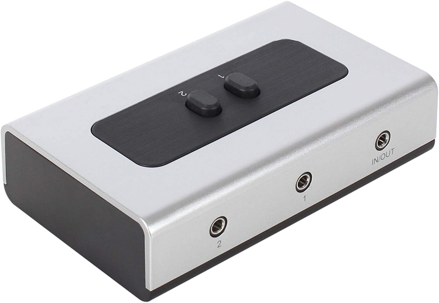

θα δουλέψει αφού είναι εντελώς παθητικό αλλά γιατί να μην πάρεις κάτι σαν αυτό που να έχει επάνω και τα σωστά βύσματα;

αν θέλεις κάποιο λίνκ θα σου ήμουν υπόχρεος,δηλ. εννοείς ότι αυτό διαχειρίζεται ασθενή ρεύματα ενώ το πρώτο όχι τόσο καλά.
Το συγκεκριμένο όχι.
το εξηγείς λίγο αυτό περισσότερο
218
172
πρακτικά είναι το ίδιο πράγμα. Όμως αυτά που έχουν rca ή 3.5mm καρφί θεωρητικά θα έχουν εσωτερικά καλώδια θωρακισμένα ή πιο σωστά μόνο τυπωμένο, οπότε δεν θα βάζουν θόρυβο. Τα άλλα που είναι για ηχεία έχουν απλά (και ίσως χοντρά) καλώδια.

Θέλεις κάτι σαν τα πιο πάνω που έβαλε ο midros που είναι για σήματα line.
Αυτό που έβαλες είναι για ενισχυμένο σήμα ηχείων (από έξοδο ενισχυτή σε 2 ζεύγη ηχεία ).

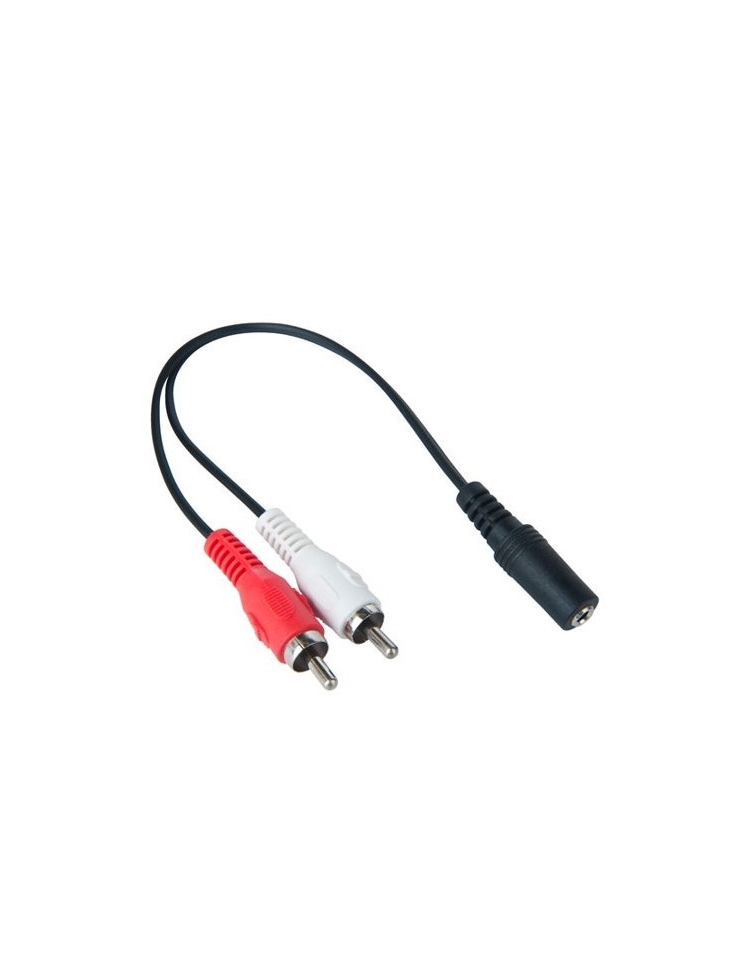

Tιποτα να μην παρεις,απλα θα αλλαζεις το καλωδιο που παει στο line out της καρτας ηχου.

Ιδέα 3: Διακλαδωτήρι από 1 σε 2 στο βύσμα στην έξοδο του pc και θα παίζει όποιο ζευγάρι ηχεία ανάψει αφού και τα 2 θα είναι αυτοενισχυόμενα
Ιδέα 3 1/2: Αν το pc έχει δύο αναλογικές εξόδους μπροστά και πίσω ίσως μπορείς να επιλέξεις ποιά από τις δύο θα παίζει κάθε φορά
