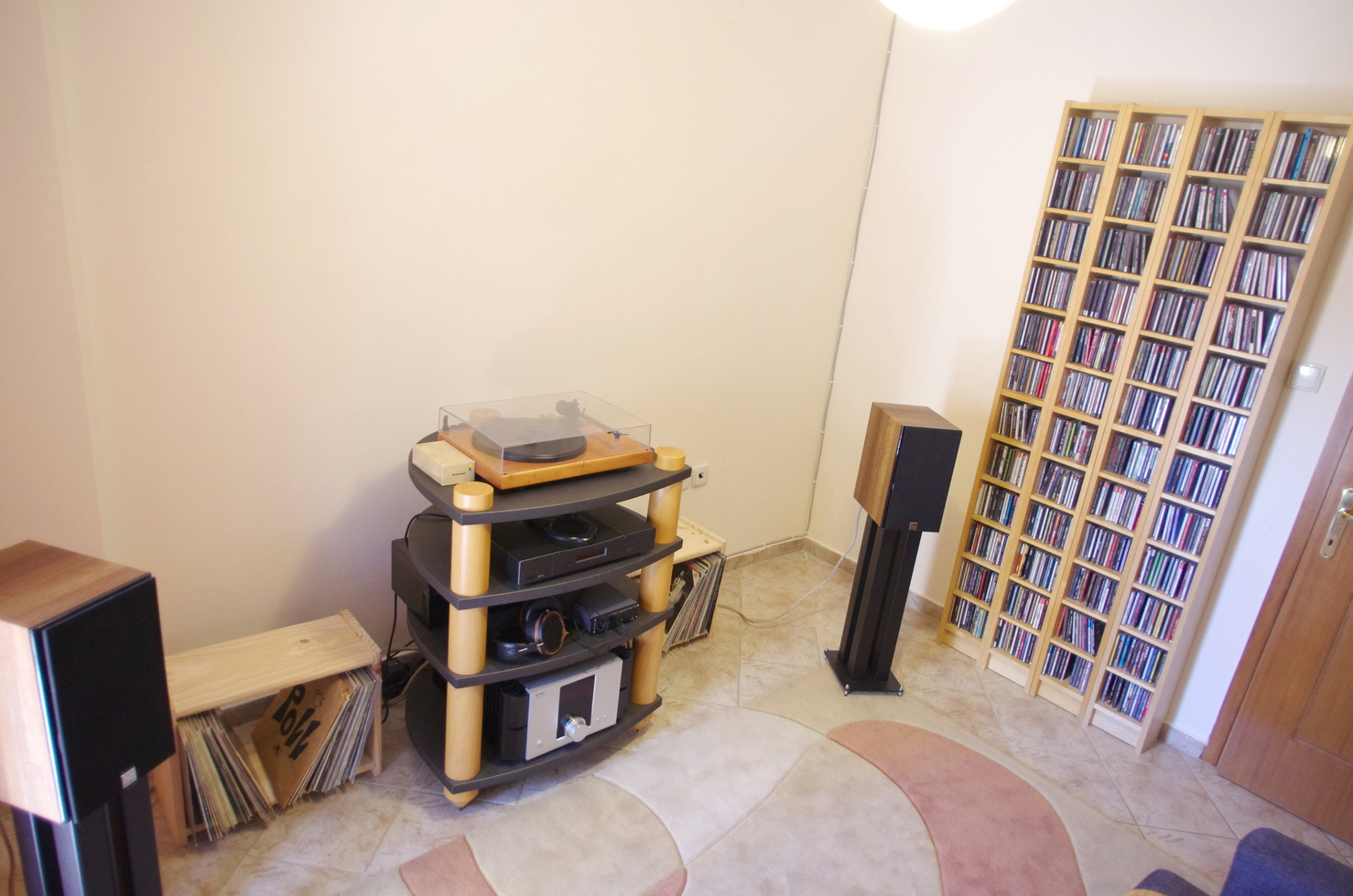

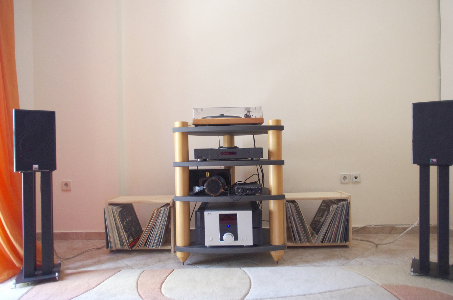

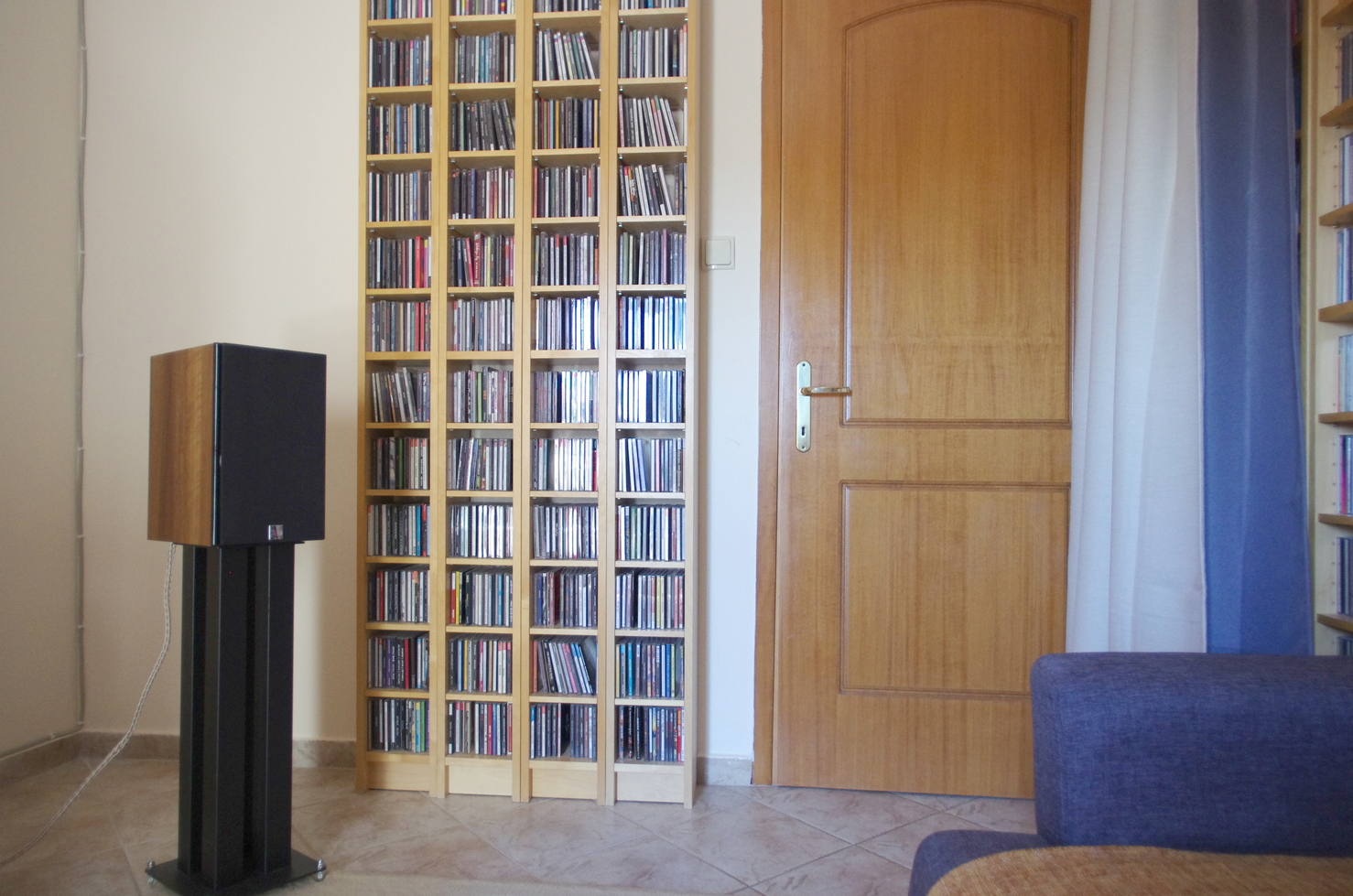

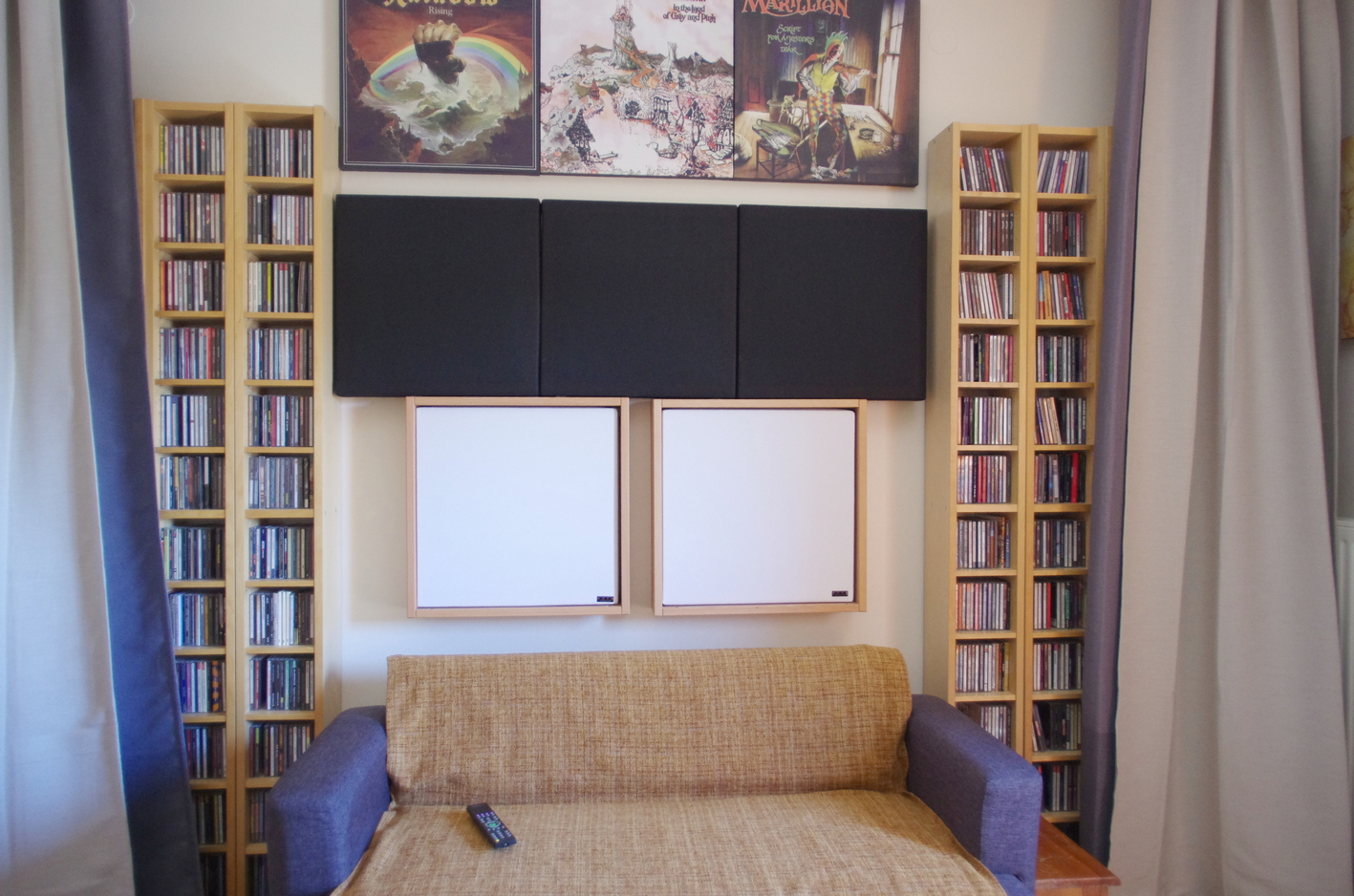

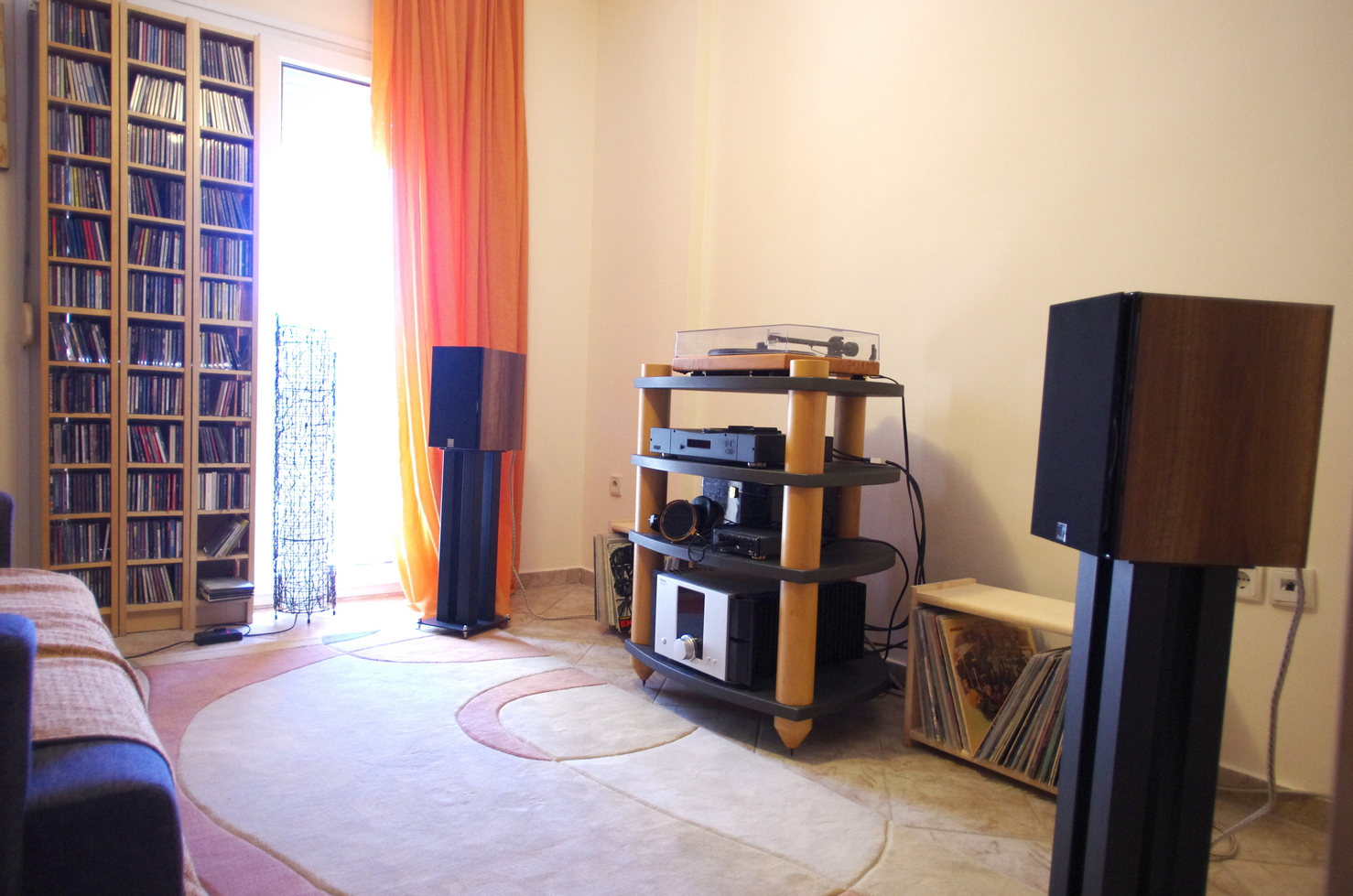

Λοιπόν...θα προσπαθήσω να ανεβάσω μερικές φωτογραφίες του χώρου. Δεν το 'χω ξανακάνει οπότε μπορεί να αποτύχει.
Έχει μείνει σκόπιμα κενός ο χώρος πίσω από το ηχοσύστημα για τις παρεμβάσεις (υπάρχει και το ταβάνι!). Πίσω δεν έχει μείνει τίποτα υπάρχουν cd παντού (και πίσω από τις κουρτίνες)...
View attachment 78006 View attachment 78007 View attachment 78008 View attachment 78009 View attachment 78010

Δεν ξέρω αν με ξεγελάει η φωτογραφία ,αλλά βλέπω πως τα ηχεία απέχουν μεταξύ τους περισσότερο από ότι το καθένα από την κορυφή του τριγώνου στη θέση ακρόασης. Ισχύει ή με ξεγελάνε τα μάτια μου?

Εγω σα μαιμου θα εβαζα διαχυτες πισω απο τα ηχεια κ αποροφηση πισω απο το καναπε, πλαγια οπου μπορω διάχυση ..ταβανι ομοιως.. Κολυμπηθροξυλο να μη μεινει..λολ

Φαίνεται κάπως παρατραβηγμένο λόγω ευρυγώνιου φακού βέβαια, αλλά είναι αλήθεια ακολούθησα αυτό:
http://www.audiophysic.de/aufstellung/regeln_e.html#top (Ν.9) γιατί βόλευε λόγω χώρου :)
[DOUBLEPOST=1501754333][/DOUBLEPOST]Πίσω από τον καναπέ απορροφητικά είναι όλα σε μια προσπάθεια (πάνελ δύο αγορασμένα και τρια φτιαγμένα, κουρτίνες) για υλοποίηση LEDE. Δεν χρειάζομαι άλλη όπως σωστά λες...διάχυση θέλω και προσπάθεια για έλεγχο χαμηλών...
ποιος το μαμεί το τρίγωνο...στα δικά μου,στο σπίτι που είμαι τώρα θέλει 20 μοίρες κλείσιμο στον άξονα αλφαδιάς για να βγάλουν καλή σκηνή(ξέρω... φταίει η κρυσταλλιέρα:tongue: )
στην υπόγα που ήμουν στο πατρικό,με διπλάσια απόσταση από το σημείο ακρόασης,αν και είχαν πολύ παραπάνω χώρο από πίσω και πλαϊνό τοίχο, ήθελαν σχεδόν direct στόχευση (με μια απαλή φαλτσάδα 10 μοιρών προς τα έξω,ίσα ίσα να βλέπω τις εσωτερικές πλευρές του ηχείου)
