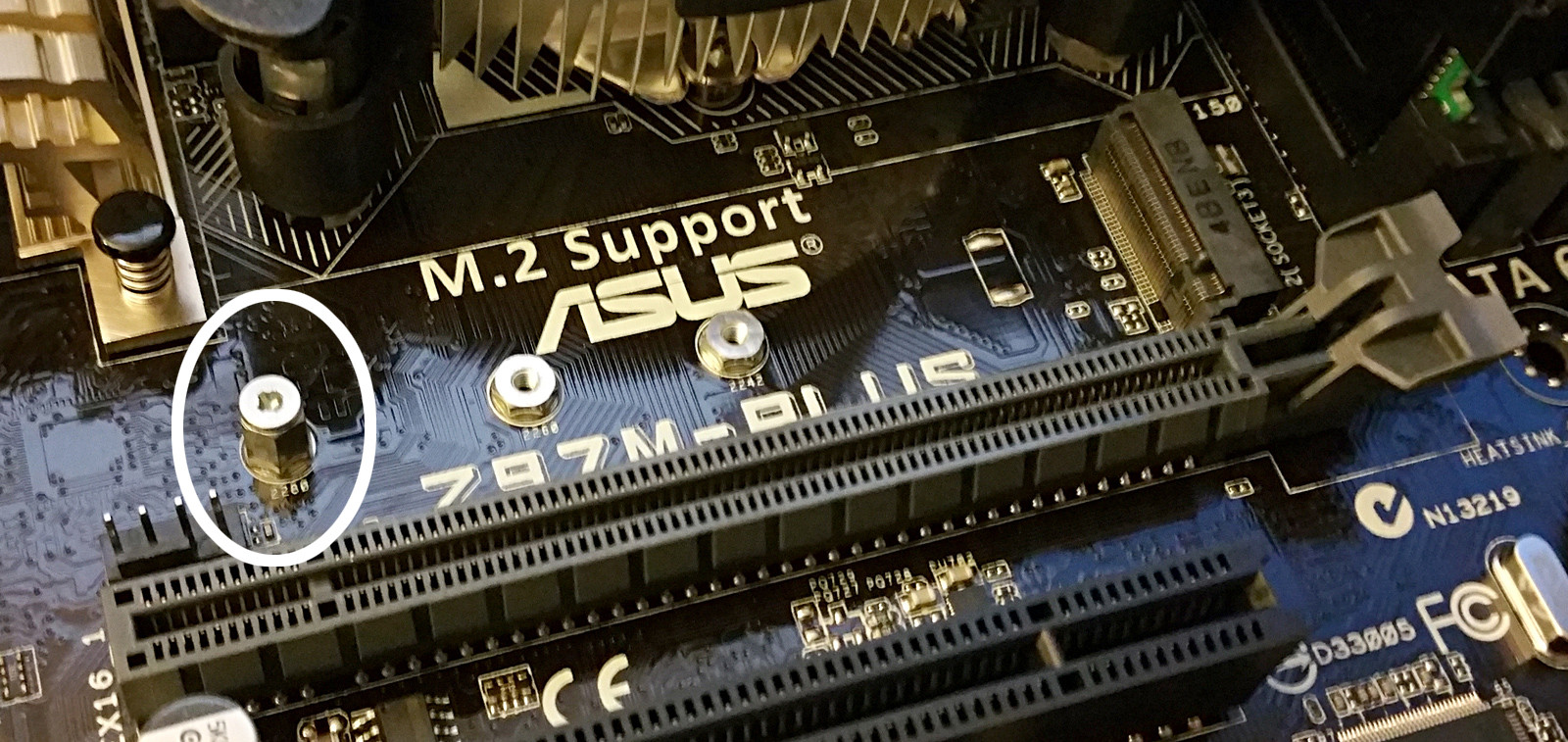

Ναι, έτσι είναι. Είναι γνωστό και από το manual αυτό:
Εχεις απολυτο δικιο Costas Coyias ...Ο φιλος από ότι καταλαβα λεει ότι δεν υπαρχει η βιδα μονο,οχι και ο αποστάτης....
Ασφαλώς και με ενδιαφέρει μόνο η βίδα. Υποθέτω ότι το spacer έχει ίδιο αρσενικό σπείρωμα για να βιδώνει στη μητρική με το θηλυκό του, το οποίο δέχεται το βιδάκι συγκράτησης του M.2. Οπότε αν βρω βίδα, η εισαγωγή κάποιου είδους αποστάτη (π.χ. 1-2 παξιμαδάκια ή ροδέλες M3) είναι εύκολη υπόθεση. Το ύψος του μπορώ να το υπολογίσω μετρώντας με ένα παχύμετρο.
Εν κατακλείδι, αυτό που μας λείπει είναι τι είδους σπείρωμα έχει η μητρική πάνω της (που φαντάζομαι ότι θα είναι το ίδιο με το βιδάκι).

Τελικά, όνομα έχει το βιδάκι;
Καλησπέρα, Πέτρο.
Αν εννοείς κάποιο εξειδικευμένο κωδικό όνομα, όχι δεν έχει. Η Asus του δίνει ένα γενικό όνομα "M.2 Screw", όπως ανέφερα πιο πάνω, στο post #11, στο οποίο έχω βάλει και μια εικόνα από το εγχειρίδιο χρήσης. Δεν αποκλείεται να έχει και κάποιο part number, αλλά δεν το ξέρω, δεν το έψαξα.
Αν ως "όνομα" εννοείς το πως είναι φτιαγμένο, δηλαδή οι διαστάσεις των επιμέρους στοιχείων που το απαρτίζουν, μπορώ να το περιγράψω και να βάλω και τις διαστάσεις των στοιχείων.
Έχουμε και λέμε:
1. Το κάτω μέρος του είναι το στέλεχος μας μετρικής βίδας Μ2 (διάμετρος 2 χιλ. και pitch σπειρώματος 0.4 χιλ. - στις μετρικές βίδες το σπείρωμα μετριέται με την απόσταση από κορυφή σε κορυφή). Μήκος στελέχους περίπου 5 χιλ.
2. Πάνω από αυτό το στέλεχος υπάρχει το stand με διάμετρο 5-6 χιλ. και ύψος 5 χιλ. Στην κορυφή του και στο κέντρο υπάρχει τρύπα με σπείρωμα. Αυτό που μου έδωσε ο Μιχάλης δέχεται βίδα Μ2, αλλά από κατασκευαστή σε κατασκευαστή αυτό μπορεί να ποικίλει, μη αποκλειόμενων και βιδών Μ2.5 ή Μ3.
3. Προφανώς το σετ συμπληρώνεται από αυτό-καθαυτό το βιδάκι, με το οποίο στερεώνεται ο M.2 Sata στη θέση του.
