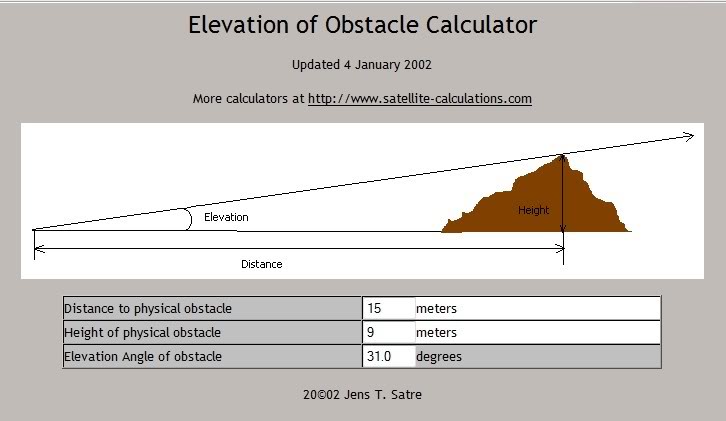

Μάλλον βρήκα τι φταίει! Απέναντι απ' το σπίτι μου, στα 15 μέτρα περίπου, υπάρχει μια πολυκατοικία, η οποία είναι 2 ορόφους ψηλότερη από εμάς. Όπως είδα, το πιάτο "χτυπάει" πάνω σε έναν ηλιακό θερμοσίφωνα ή ένα στύλο κεραίας, δεν μπορώ να καταλάβω που ακριβώς, γιατί αυτά είναι δίπλα δίπλα, αλλά υποπτεύομαι ότι φταίει η κεραία.Κι αυτό, γιατί, όταν έχει οριζόντια πόλωση το σήμα, είναι σταθερό με στάθμη 60 και ακρίβεια 90 με 100%. Όταν όμως πάω σε κανάλι κάθετης πόλωσης, η ακρίβεια παίζει. Από 90 πέφτει στο 40 και τούμπαλιν και η στάθμη πέφτει δραματικά στο 30 με 40% στην καλύτερη!!! Αν ισχύει αυτό που λέω, υπάρχει περίπτωση να στρώσει το πράγμα με μεγαλύτερο πιάτο ή πρέπει ν' αλλάξω θέση, πράγμα τρομερά μπελαλίδικο????

Απάντηση: Μια βοήθεια αν γνωρίζετε (Nova HD)
Λίγο δύσκολο μου φαίνεται να είναι αυτό το πρόβλημα. Στην απόσταση που λες και με ύψος ας πούμε γύρω στα 9 μέτρα το εμπόδιο (οι δύο όροφοι συν το ύψος του θερμοσίφωνα ή της κεραίας) θα εμποδιζόταν η λήψη αν ο δορυφόρος είχε 31° ανύψωση. Στην Αθήνα όμως ο Hotbird έχει περίπου 45° (44.6°), "καθαρίζει" άνετα το συγκεκριμένο εμπόδιο...
Ετσι πιστευω και εγω.
Το μονο που μου ερχεται επειδη μιλας για V k' H ειναι καποια παρεμβολη.
Αν και αυτο δεν το βλεπω και τοσο πιθανο.
Αν εχεις δοκιμασει ηδη και αλλο lnb,δεν βλεπω κατι αλλο.
Εκτος και αν μπορουσες να δοικιμασεις και αλλον δεκτη.
Παντως με 0,60 χ 0,70μ. κατοπτρο αποκλειεται να εχεις 90% στο Eurosport HD.
