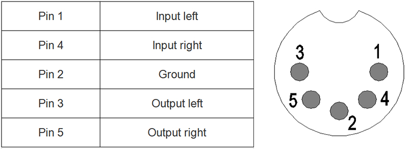

Δεν χρειάζεται αλλαγή εισόδων.
Υπάρχουν και φτηνά καλώδια RCA to DIN στα καταστήματα ηλεκτρονικών.
Αν πιάνουν τα χέρια σου τα κάνεις και συ.

Τα φτιάχνεις μόνος σου και βάζεις ότι καλώδιο θες.
Το χτύπημα που ακούς δεν οφείλεται στον τύπο της επαφής αλλά στο ότι ο ενισχυτής δεν έχει ρελέ εξόδου ηχείων.
Ότι μπόρνα και να είχε, πάλι το μπουμ θα το έκανε.

αν το έχεις με το κολλητήρι, υπάρχουν καλώδια που μπορείς να χρησιμοποιήσεις με δύο αγωγούς για θετικούς και μπλεντάζ για γείωση, π.χ. mogami 2549. Ακόμα και με 4 αγωγούς + μπλεντάζ υπάρχει, π.χ. mogami 2893.
Παλιά για τον naim μου έφτιαχνα interconnects με το van den hul d102 mk3 που κανονικά προορίζεται για balanced συνδεσμολογία ( το οποίο βέβαια είναι - ανούσια - πιο ακριβό ).
Αγοράζεις βυσματάκια, τα κολλάς και είσαι άρχοντας.
