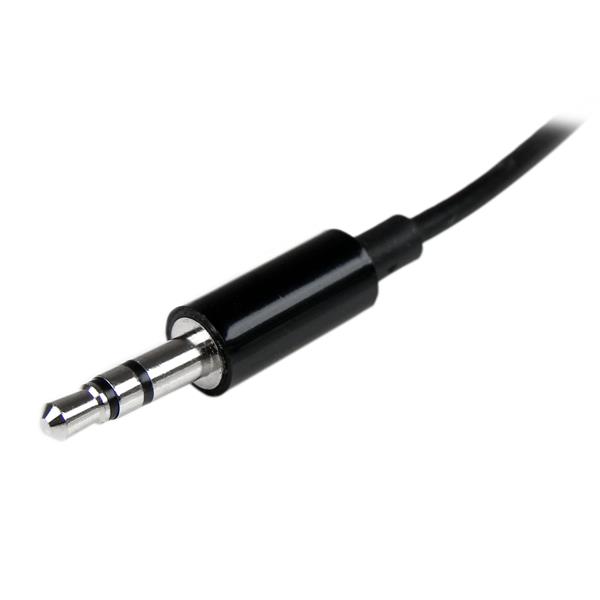

Μια βοήθεια παρακαλώ γιατι εχω μπερδευτεί.
Απο απροσεξία μου έσπασε το καλωδιο (καρφακι) που απο την εξοδο του pc πήγαινε παλι με καρφακι στην AUX είσοδο ενος ραδιοφώνου/ηχείου.
Παιδευτηκα λίγο να βγαλω το πανω μέρος του καρφιού που εχει μεινει μέσα στην εξοδο αλλα τζίφος για την ωρα.

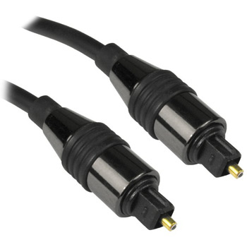

Λογω του οτι η μητρική εχει και οπτική έξοδο ήχου υπαρχει τροπος ή ανταπτορας απο οπτική ίνα σε καρφί; Μονο καρφί εχει είσοδο το ραδιάκι.
Μηπως ειναι η οπτική toshlink αυτο που ψαχνω; Γιατι βλέπω οτι μοιάζει λίγο το πανω μέρος.
Για πείτε μου βρε καλόπαιδα.

Κώστα μάλλον δε διάβασες καλα.
Το ενα τρίτο απο το βυσμα καρφάκι εχει μεινει μέσα στη τρύπα και δε βγαίνει.
Τι νόημα εχει να αγορασω αλλο;
Toslink = οπτική.
Mini jack = αναλογική έξοδος.
Σε πολλά πισιά όμως, όλες οι mini jack έξοδοι γίνονται ό,τι θέλεις. Τι πισί είναι ή ποιό motherboard έχεις;

Δηλαδη μου λες οτι απο πισω που εχει όλες αυτές τις τρυπούλες:D:D:D mic, line in, line out και δε θυμάμαι τώρα τι αλλο γιατι δεν είμαι σπιτι μου λες λοιπον Δημητρη οτι μπορω να αλλαξω απο το bios ισως Πχ την mic και να την κανω line out; Αυτο μου λες;
Σε διαφορετική περιπτωση απο την οπτική εξοδο που εχει μπορω να τερματίσω με καποιο τροπο σε καρφακι;

Χρειάζεται DAC η οπτική για να γίνει αναλογική σε mini jack μάνα μου. ;)
Το "δε βγαίνει" δεν υπάρχει, θα βγει. ;)
Αν όχι εύκολα από την οπή εισόδου του βυσματος, ίσως από την πίσω πλευρά του βυσματος, από την μητρική.
Βασικά, υπάρχει ένα έλασμα μέσα στο θηλυκό βύσμα, που κουμπωνει στην εσοχή του μπροστά τμήματος του (mini) jack. Αυτό το έλασμα αν το σηκωσεις, το σπασμένο κομμάτι του βυσματος θα απελευθερωθεί και θα πέσει από μόνο του.
Αν ασχοληθείς λίγο πιο αποφασιστικά, θα το βγάλεις. Φυσικά αν πάρεις τη μητρική στο χέρι να ασχοληθείς, θα είναι πιο άνετη η διαδικασία.
