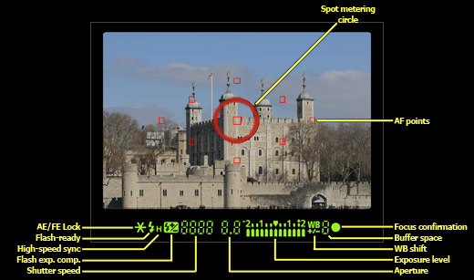

Δημήτρη σωστά τα λες.ίσως δεν έγινα κατανοητός απόλυτα.Φυσικά και γίνεται σωστή μέτρηση με ενσωματωμένο φωτόμετρο της μηχανής απλά στις dslr είναι πιο εύκολο να πάρεις σωστή φωτομέτρηση χωρίς να παιδεύεσαι με zoom να καλύψεις όλο το κάδρο απλα με στην επιλογή για spot φωτομέτρηση(και όχι την default πολυζωνική).Που ανάλογα τη μηχανή καλύπτει 2-5% του κάδρου.
Eπειδή μια εικόνα έιναι χίλιες λέξεις:
ένα παράδειγμα μιας τυπικής dslr canos eοs30d και ποιος ειναι ο κύκλος κάλυψης του spot φωτόμετρου.
