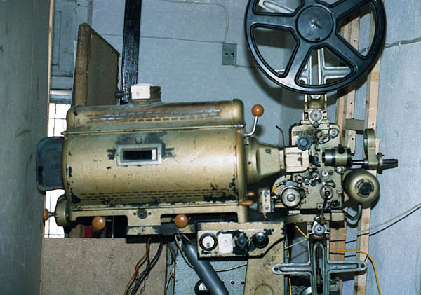

Ας υποθέσουμε ότι κάποιος έχει τα πολλά έως άπειρα χρήματα και είναι πολύ βλαμμένος.
Και θέλει να αγοράσει μια καλή επαγγελματική μηχανή προβολής για τα φίλμ των 35 χιλιοστών.
Υπάρχει τρόπος να αγοράζει τις ταινίες του κατευθείαν σε κόπιες από το φίλμ με την ποιότητα που αυτά έχουν;
Αντί να αγοράζει δισκάκια bluray.
Ξέρει κάποιος αν πωλούνται;
Ή μόνο νοικιάζονται οι κόπιες στους κινηματογράφους για την προβολή τους;

Κάποιος φίλος μου από Αμερική (πολύ βλαμμένος) είπε ότι βρήκε σε πολύ φτηνή τιμή μια τέτοια μηχανή προβολής με φιλμ.
Έπαιζε σε κάποιον συνοικιακό κινηματογράφο που ανακαινίστηκε.
Είναι σε άριστη κατάσταση και έχει ένα απίστευτο φακό εξαιρετικής ποιότητας.
Το πρόβλημα είναι να βρεθεί έστω και μια ταινία σε φιλμ από τις καινούργιες και όταν έρθει εδώ το καλοκαίρι να κάνουμε και προβολή.
Αν βρούμε έστω και μια ταινία θα γίνει προβολή στο εξοχικό σπίτι του.
Φανταστείτε να βρούμε το "Transformers" ή το "Hotel Rwanda" ή το "Dark Knight" σε φίλμ με όλη την ποιότητα που αυτό έχει.
Μπορεί να εκπλαγούμε. Εγώ είμαι πολύ περίεργος πάντως.
