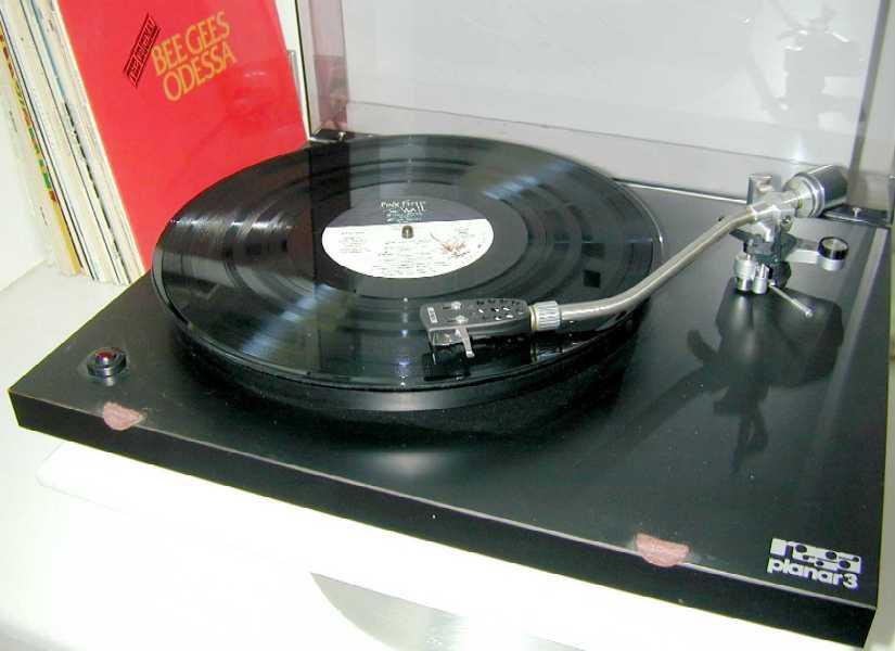

Rega Planar 3 (1978)

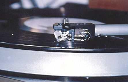

vdh grasshopper II/L naked.

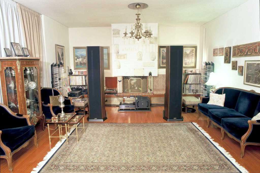

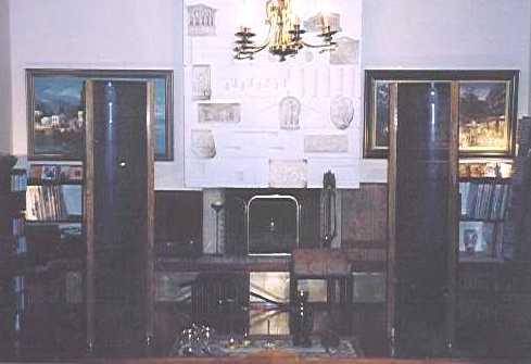

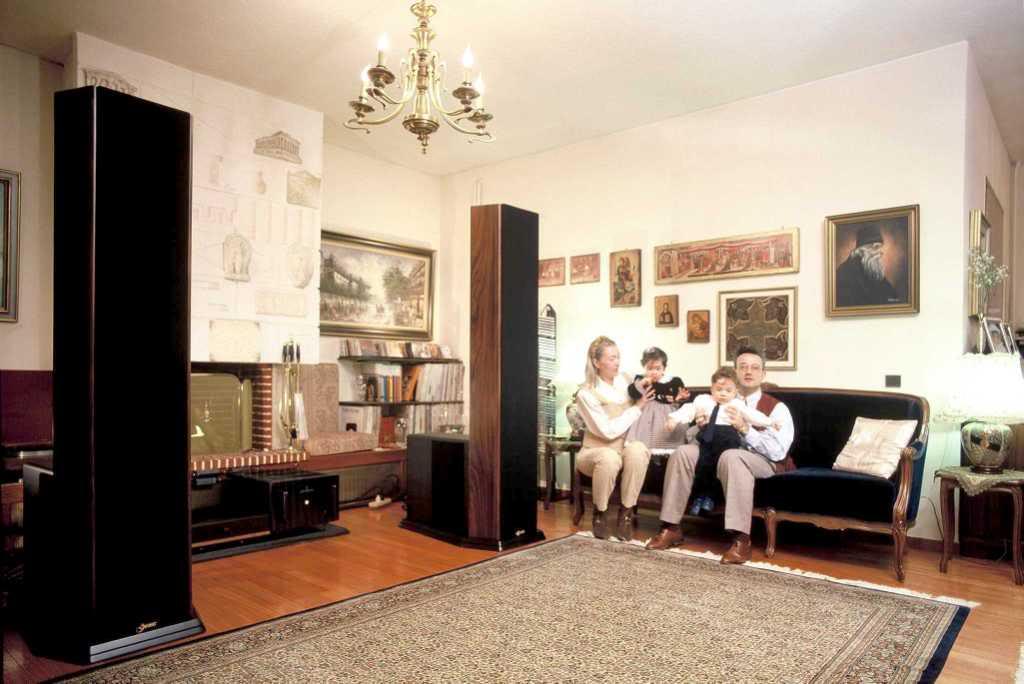

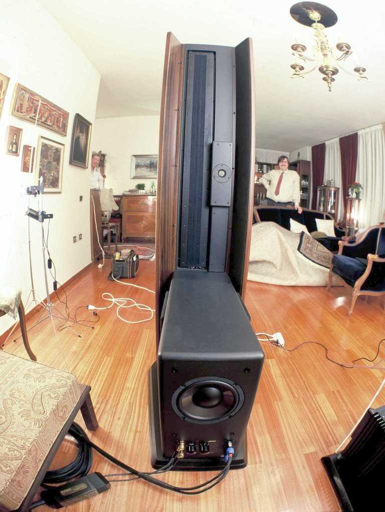

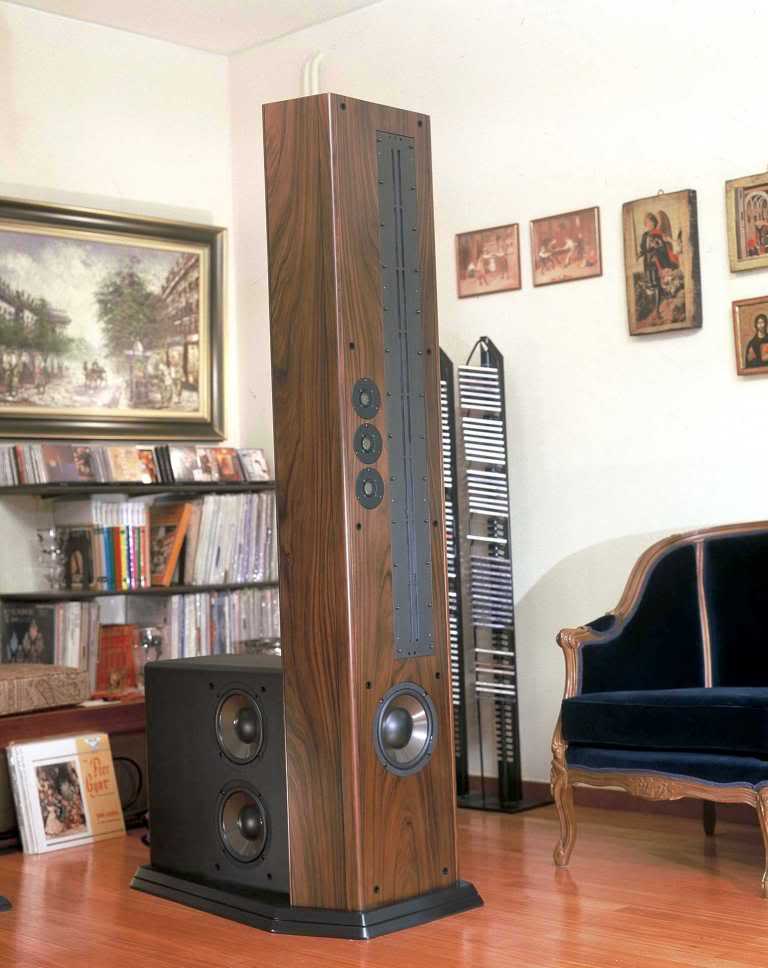

Οι παρακάτω φωτογραφίες είναι από slides του HiTech που μου εκανε τη τιμή να παρουσίασει το συστήμα στο τεύχος Φεβρουαρίου 1997.
Πικάπ έχω ακόμα το Linn Sondek.

Αυτός ο Θόδωρος μου διέλυσε το σπίτι βρε παιδί μου...

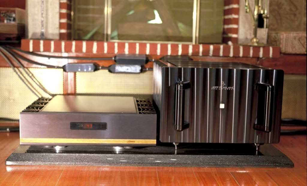

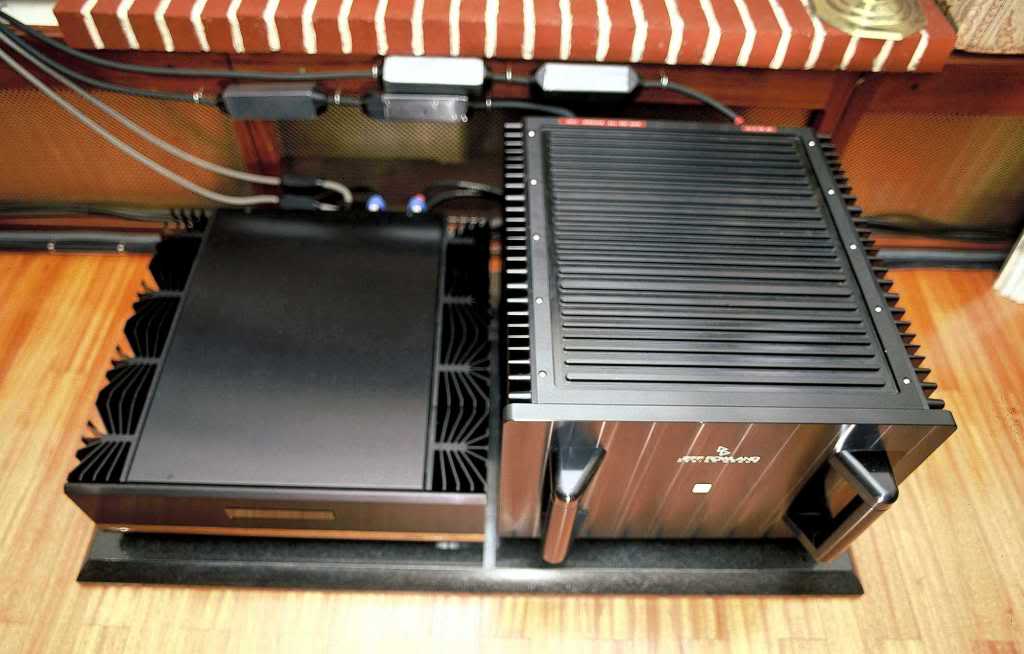

Αντι για rack, πλάκα σπό τσιμέντο...
Σερβοενισχυτής Genesis και JRDG Model 8, επάνω σε πλάκα από γρανίτη.

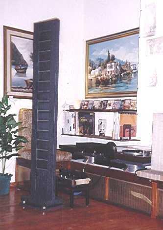

Ακόμα στο παλιό σπίτι...
* 1998 - April 2000: Ο ενισχυτής Rowland model 8 αναβαθμίζεται σε Model 8T (τοποθέτηση input transformers), ενω η καλωδίωση σταδιακά αλλάζει από Transparent 'reference' σε XLO 'signature' interconnects και Nordost 'SPM' καλώδια ηχείων.

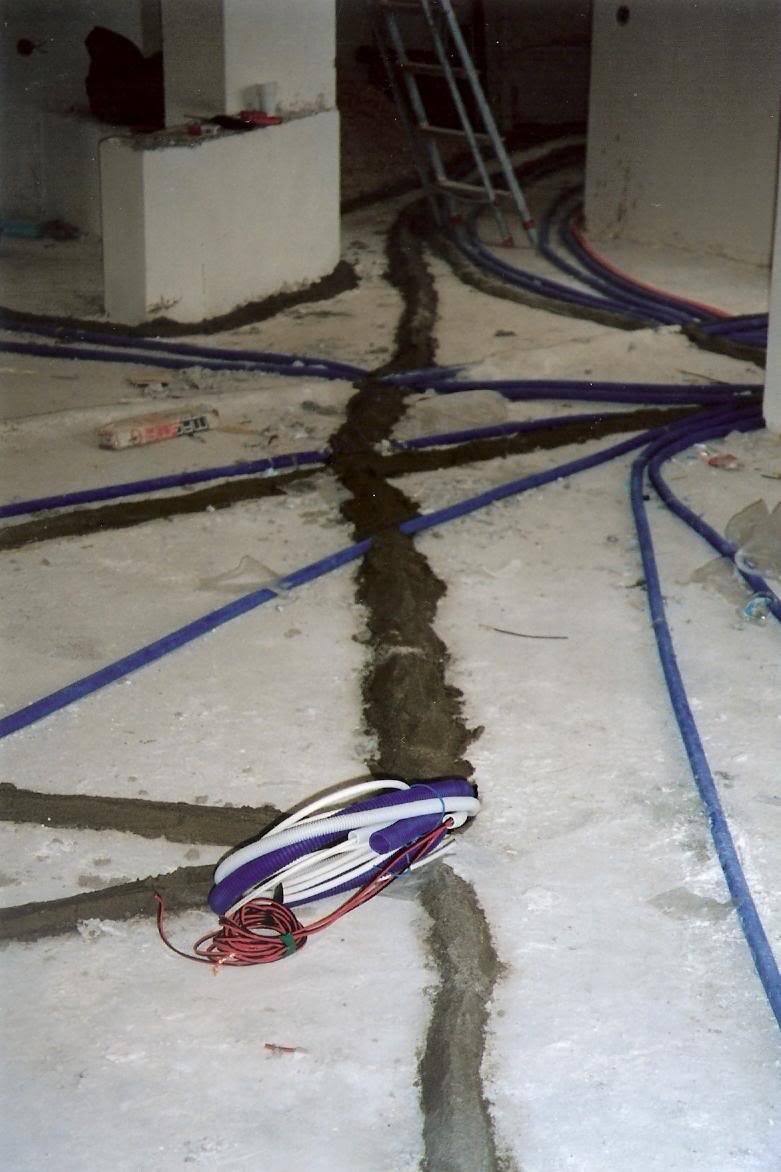

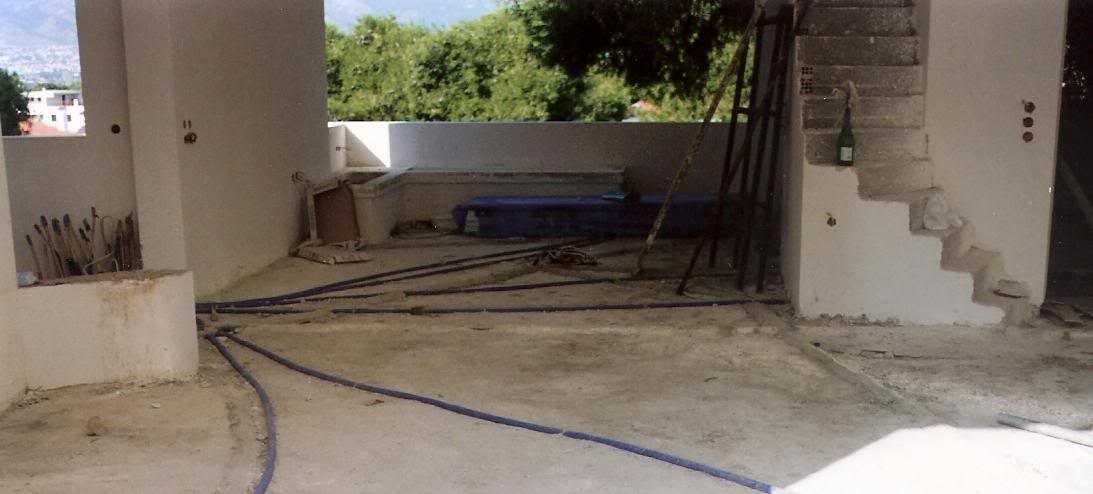

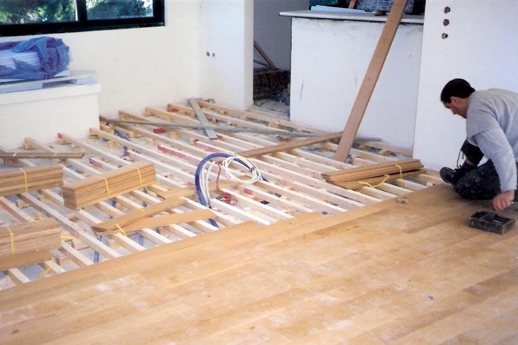

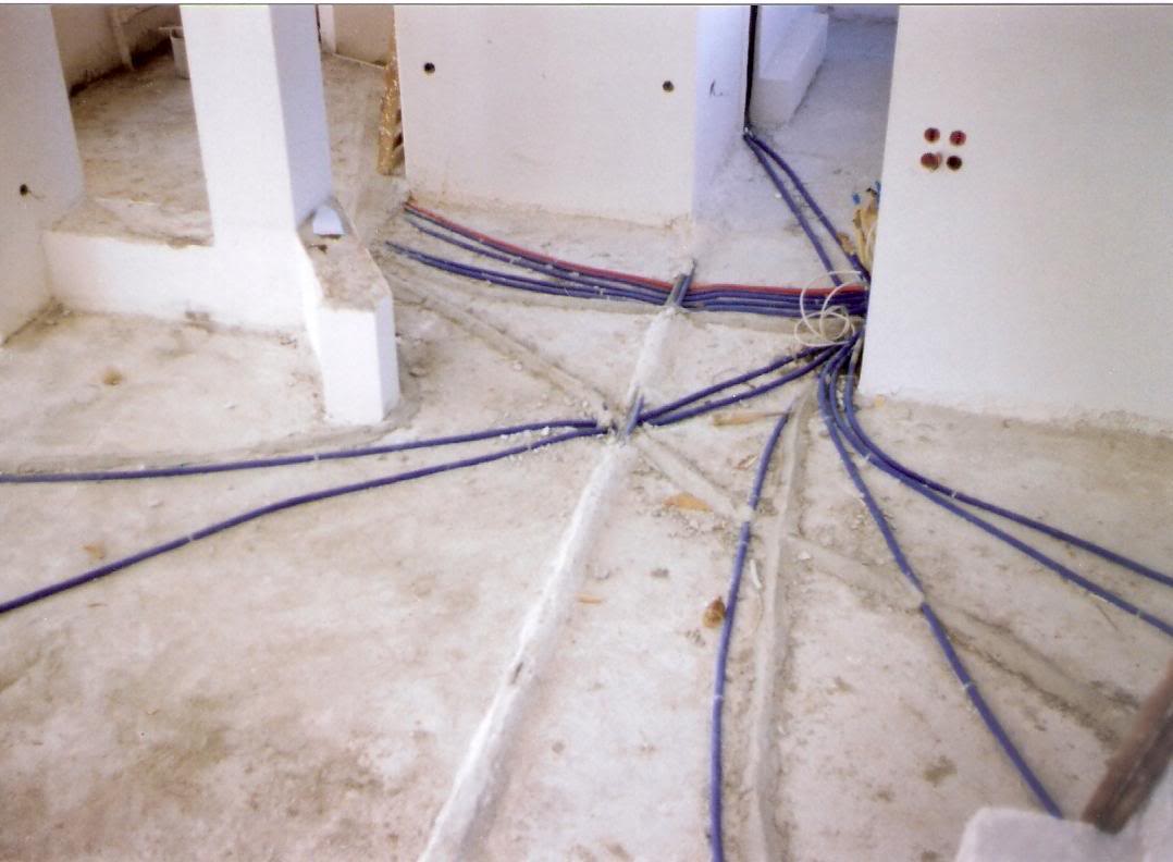

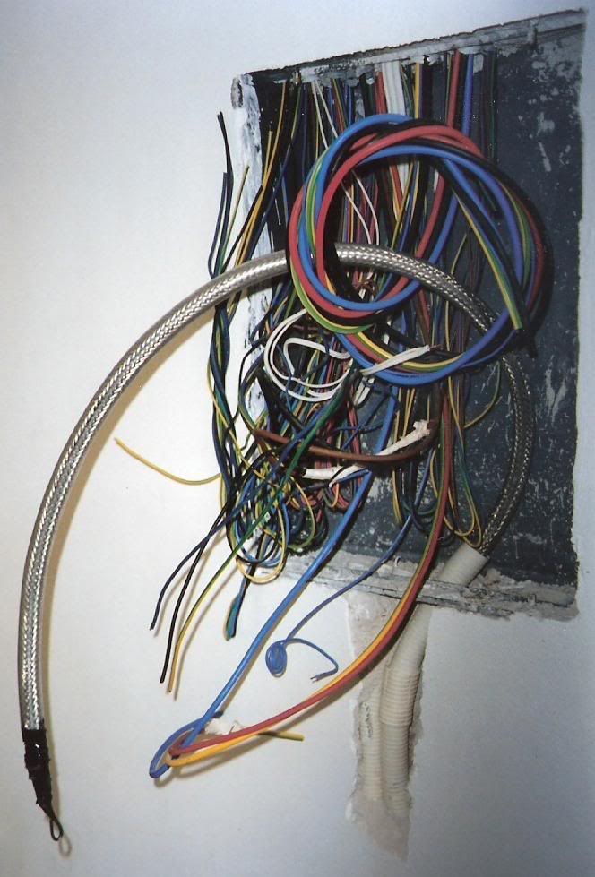

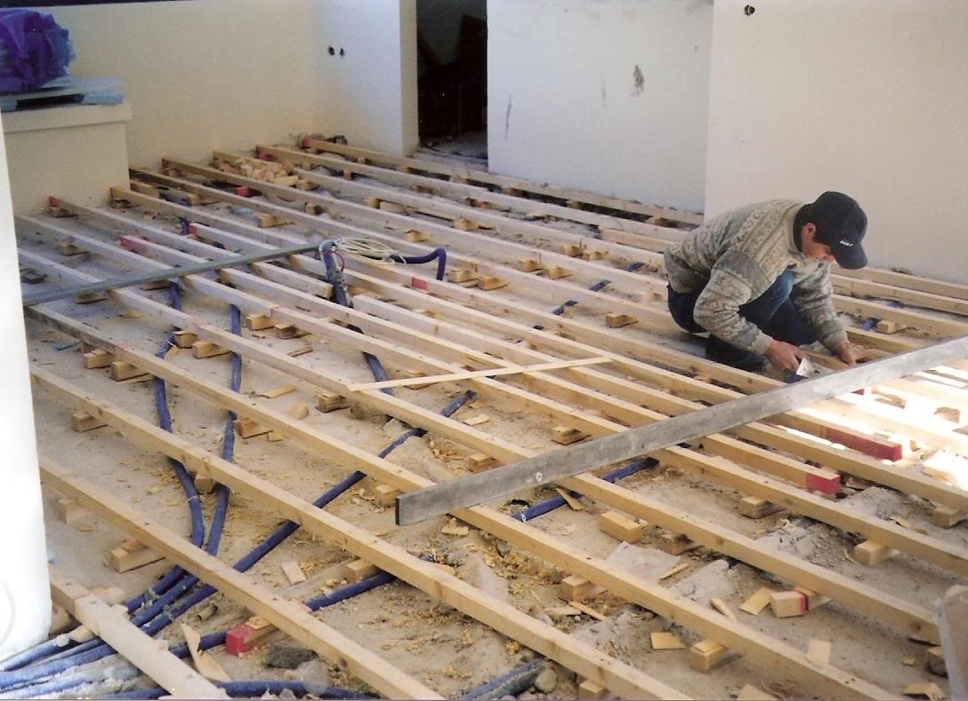

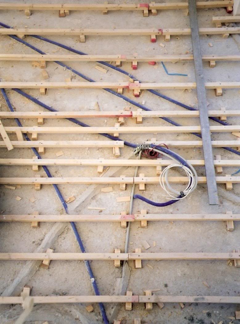

2. Οσον αφορά την ηλεκτρική εγκατάσταση, βάζω μερικές φωτογραφίες από την κατασκευή του πατώματος, το "τρέξιμο" της τριφασικής ηλεκτρικής γραμμής και τον πίνακα:

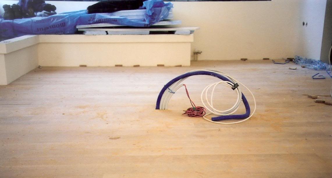

Τα τρία πολύμπριζα για τις 3 φάσεις του ρεύματος που τρέχει μέσα από το καλώδιο που θάφτηκε κάτω από το πάτωμα, κατευθείαν από τον πίνακα.

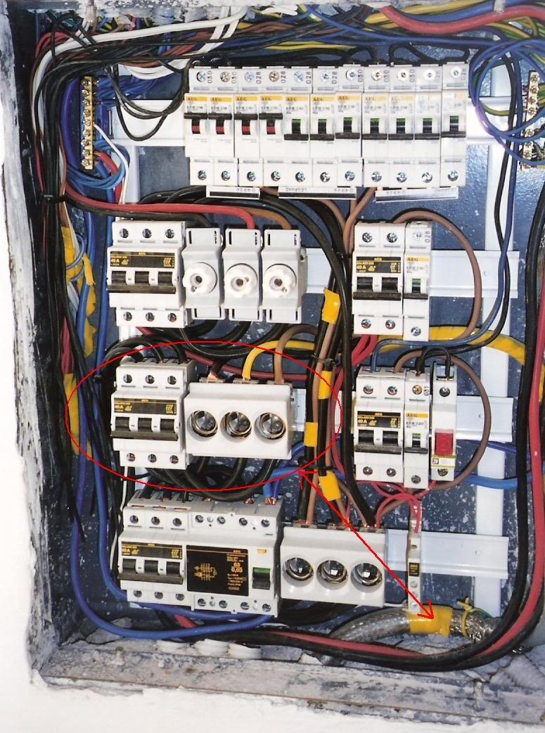

Ο πίνακας του ρεύματος
Με κόκκινο δείχνονται οι 3 ασφάλειες των 35Α η καθεμιά που αφορουν το ηχητικό σύστημα.

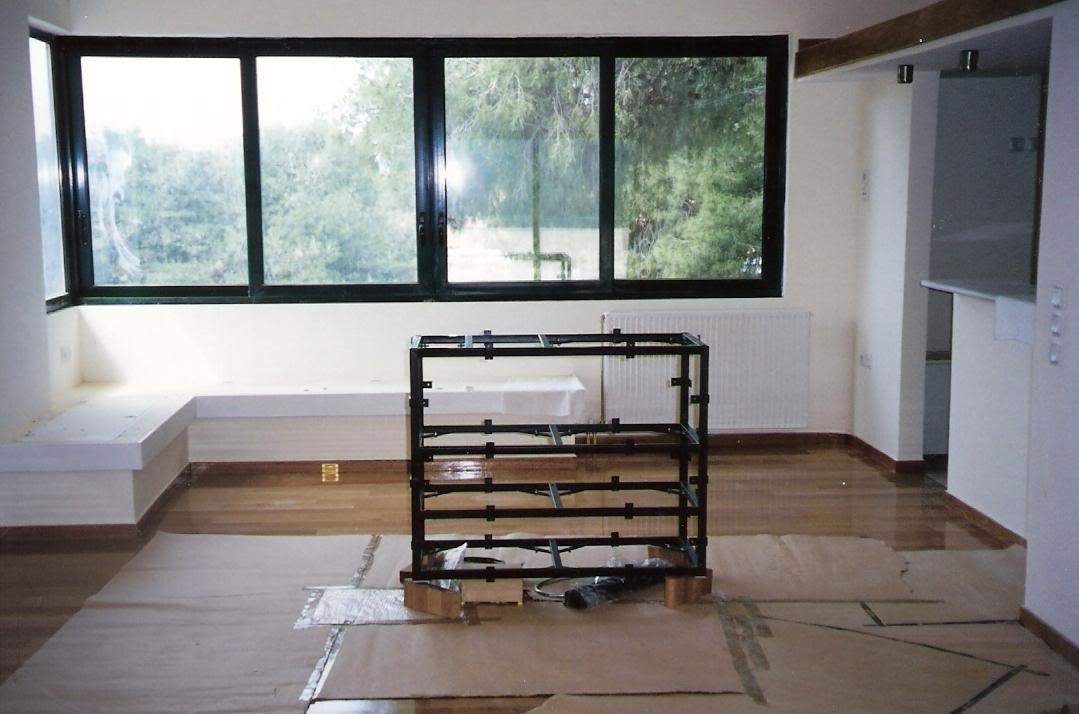

Να και ο σιδερένιος σκελετός του rack που ήδη τοποθετήθηκε σε μελετημένη από πριν θέση και επάνω από τα 3 πολύμπριζα:

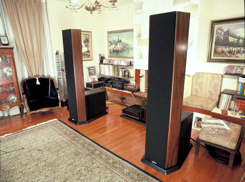

Απριλιος 2000

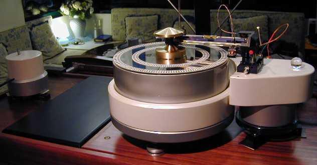

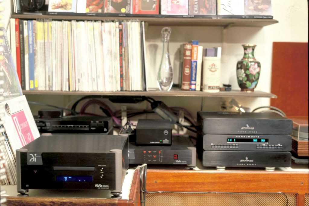

Να πως ήταν το σύστημα στημένο τον Απρίλιο του 2000 όταν μετακόμισε η οικογένεια στο καινούργιο χώρο:
και το πικάπ AAS Gabriel όπως ήταν τότε:

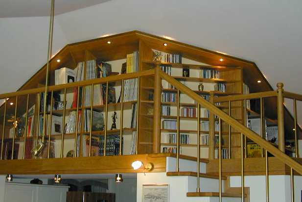

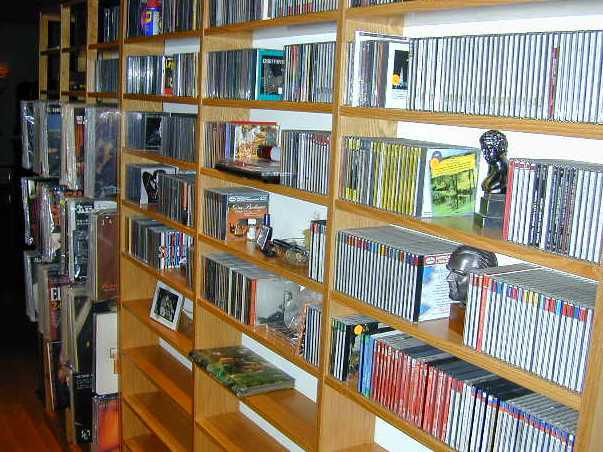

Δισκοθήκες
Και οι δύο δισκοθήκες:
1. Στο διάδρομο τα περισσότερα είναι CD:
2. Στο παταράκι του σαλονιού τα περισσότερα είναι βινύλια:
