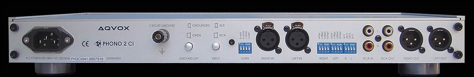

Εχω τον Rega RB301
Τον ανακαλωδίωσα με Cardas και του πήρα και αυτά
Τo πρώτo για την βάση του βραχίονα και τα spacers για την δυνατόν καλύτερη ρύθμιση της VTA
Στο 2 θα κοληθούν 2 καλώδια, 2+μόνωση-γείωση ,και θα καταλήξουν σε βύσματα XLR.σύμφωνα με τις οδηγίες του κατασκευαστή του phonostage
δείτε μιά εικόνα της πίσω όψης και των δυνατοτήτων συνδεσμολογίας
Επίσης μιά ενδιαφέρουσα ανάλυση της συνδεσμολογίας των καλωδίων
http://www.aqvox.de/download/AQVOX-phonocable-connection.pdf
Όταν τελειώσουν όλα αυτά θα ποστάρω εντυπώσεις .

Εδώ το link του phonostage.
http://www.aqvox.de/phono.html
Για την αγορά του συγκεκριμμένου phono με προέτρεψε ο Geovaz.Το πήρα 2ο χέρι 400€ (ευκαιρία) τιμή καταλόγου 1000+€
Kαι μπήκα στο τριπάκι της balanced συνδεσμολογίας .

Λίγο προσοχή θέλει το balance καλώδιο από τον βραχίονα στο stage.
Θα έβαζα αυτό http://www.vandenhul.com/p_B18.aspx
ή αυτό http://www.vandenhul.com/p_B17.aspx
Η το quint της clearaudio που έχεις και είναι starquand
Είχα ένα πρόβλημα με το μήκος του καλωδίου και με είχε παιδεύσει μέχρι να καταλήξω στα 75cm. Ο Τάκης μου είχε εξηγήσει γιατί (κάτι με επαγωγή μου είχε πει).
PS Τελικά έκανες ανακαλωδίωση του βραχίονα balance ή όχι?
τι εννοείς?
Λιανά περικαλώ
Τα Cardas έβαλα ανά 2 ελαφρά συνεστραμμένα
για καλώδιο έχω κάποιο αλλά προς το παρόν δεσμεύομαι με ορκο σιωπής:409:
Θα επιστραφεί στον ιδιοκτήτη του
Είναι βαρύ,δύσκαμπτο και τερματισμένο με RCA.
Θα χρησιμοποιήσω λεπτά και ξεχωριστά....αλλά άκρως κατάλληλα για την περίσταση.
Καλά προβλέπω να κλείνουμε και τα κινητά όταν θα ακούμε. :105: Ντεν έχει γείωση Μάνομ ου. Κεραία θα το κάνεις....

Όταν λέω ξεχωριστά βρε αναλογικοφρίκουλα δεν εννοώ άλλο το + και άλλο το -
Ξέχωρα το κάθε κανάλι εννοώ με τα ± θωρακισμένα σαν αυτά που πρότεινες .Τα Van den Hul
Τέτχια προσβολή στον μαθητή σου δεν την περίμενα :407:
