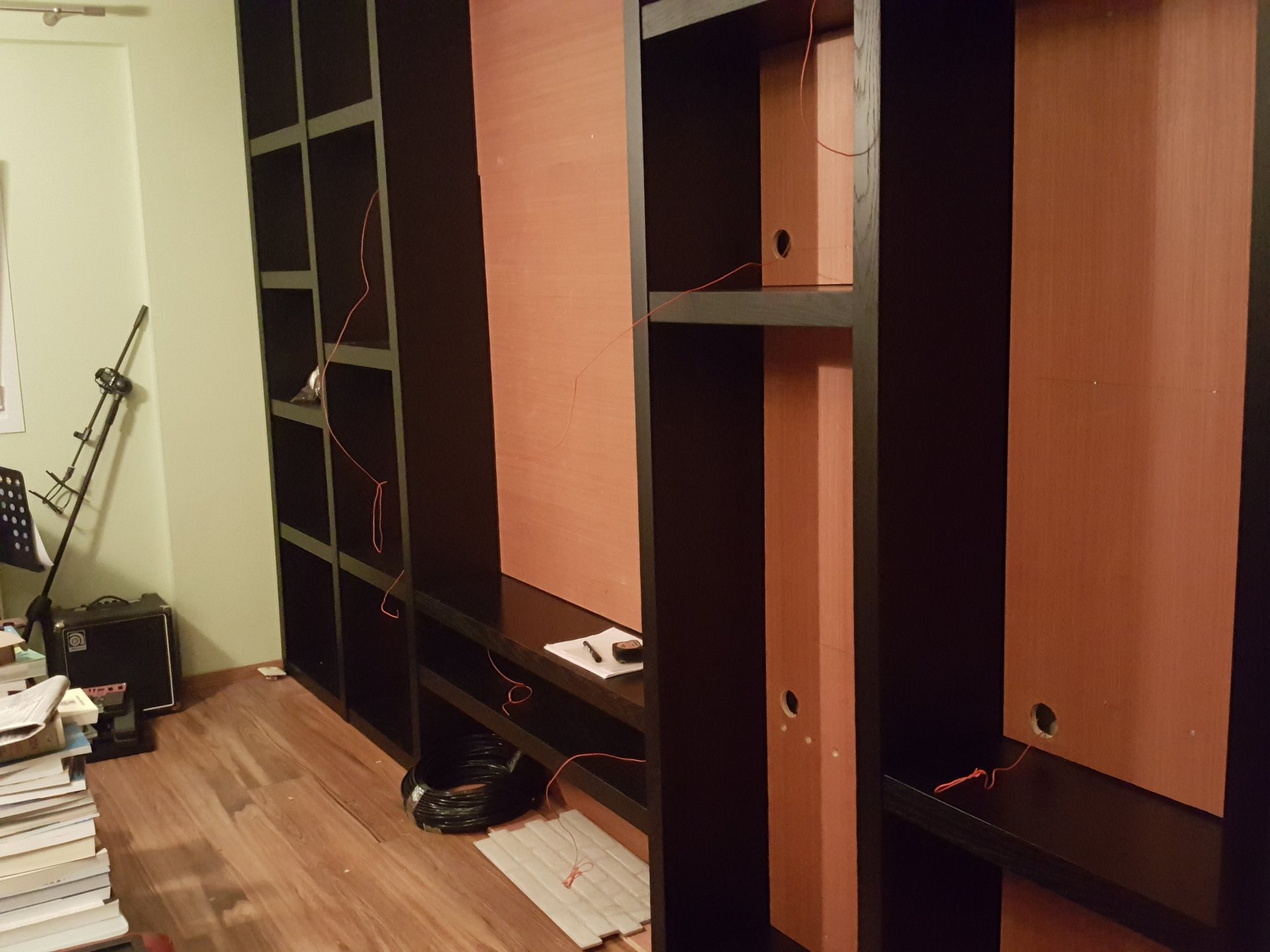

παιδια μπορω να ανεβασω τα μπατζετ αλλα 500 , πηγη δεν εχω , επισης τα ηχεια θα μπουν επανω σε ενα επιπλο συνθετο χωρις βασεις. βλ. φωτογραφια θα εχω καποιο προβλημα με την εκτονωση του ηχειου στο πισω μερος ?Θα χρειαστω αντικραδασμικα;
Οσο αφορα τα klipsch μου αρεσουν και ισως συνδιαστουν και με ενα υπογουφερ αργοτερα.
Επισης να σημειωσω οτι μελλοντικα οταν κλεισει καποιο μερος της κουζινας θα ειναι το δωματιο γυρω στα 35 τ2
Τι επιλογες εχω για ολοκληρωμενο ?

δυστηχώς εχω πρόβλημα δεν χωράει στο επιπλο ο nad.. .!!!

Ανεξαρτήτως ηχείων , Cambridge audio , για το dac ,τον σχετικά πιο ισορροπημένο ήχο , και τις μικρές σχετικά διαστάσεις. Απαραιτήτως βάσεις δαπέδου στα ηχεία (έστω και λίγο πιο μπροστά από τη σύνθεση ) διότι έστω και επιτραπέζιες βάσεις ή απορροφητικά pads στα ράφια να βάλεις , θα έχεις συντονισμούς και πιθανόν θέμα με την εκτόνωση των χαμηλών . Πάντως η θέση φαίνεται ενδείκνυται μόνο για κάποιο σύστημα ολοκληρωμένο τύπου 2.1 (π.χ. https://www.skroutz.gr/s/12686822/Q-Acoustics-Media-7000-Q-AVA.html ή B&W M1), σαφώς ηχητικά κατώτερα από τους άνω προτεινόμενους συνδυασμούς

με ενδιαφέρει μονο στερεο , εαν βγαλω το ξυλο απο πισω εχω ακριβως 36 οσο ειναι ο cambringe audio άλλα δεν θα έχω χώρο για τα καλώδια .. ισως θα πρέπει να σκάψω τον τοίχο και να κάνω φωλιά δεν βρίσκω να υπάρχει άλλη λύση.. απο ηχεία σκεφτομαι τα
Klipsch RP-280F Floorstanding τα οποία θα μπούν αριστερα και δεξιά του επίπλου και η πλάτη του καναπε στα 3 μέτρα.

Όποιο μικρο ηχείο και να πάρεις η μεγαλύτερη ζημειά που μπορεις να του κάνεις ειναι α) να τα βάλεις στο σύνθετο και β) να βάλεις και υπογουφερ (η μόνη χρησιμότητα του θα είναι φαντάζομαι για τραπεζάκι). Η γνώμη μου είναι πάρε το ATC, το οποίο είναι σοβαρή επένδυση, σωστές βάσεις για τα ηχεία και ενα μεταχειρισμένο ενισχυτή, και είσαι πασάς.

Για μένα κακώς πας να τα χωσεις σε ράφι.
Αν επιμενεις και αφού αποτι καταλαβαίνω είσαι στη φαση φτιαξιματος του χώρου με μαστοριά κλπ, δες και σε κάποιο onwall της b&w με την αναλογη καμπίνα απο πίσω και συνεννοησου με τον μαραγκό να τα ενσωματώσει στην κατασκευή.
