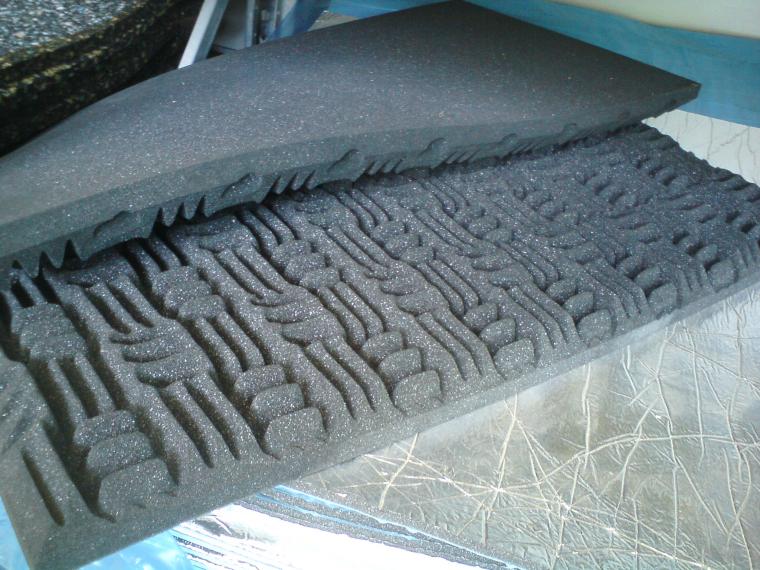

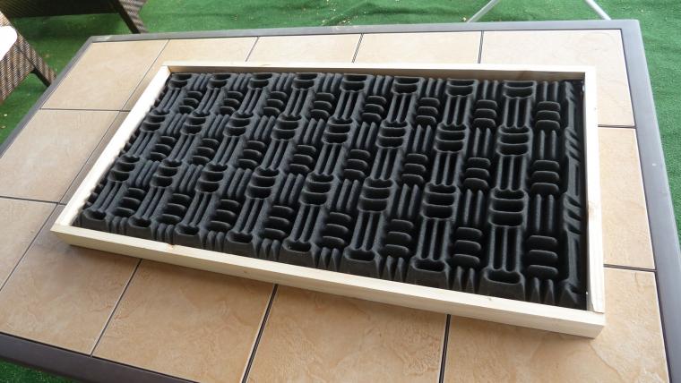

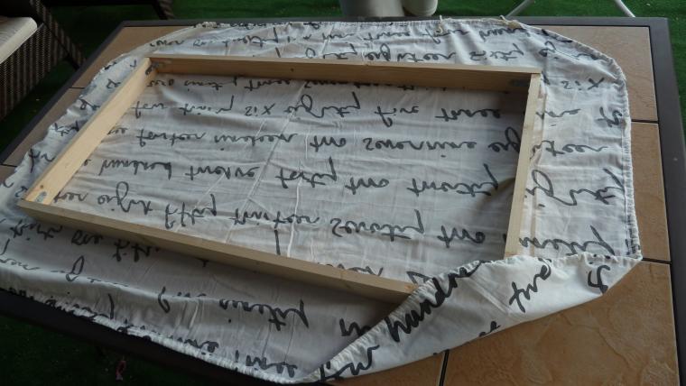

Οι παρεμβάσεις στο χώρο θα είναι μικρές, δεν νομίζω ότι αξίζει τον κόπο και χρόνο.
Δύο πανελάκια όμως ακόμα θα τα φτιάξω :107:

διάβασα το κεφάλαιο "Acoustics of the Listening Room" από το βιβλίο. Έπειτα δοκίμασα κάτι από αυτά που λέει για την μείωση των αρχικών ανακλάσεων, δλδ έβαλα το πανελ που έφτιαξα πίσω (και ανάμεσα) από τα ηχεία.
Πράγματι η διαφορά ήταν ακουστή, πιο άμεσος ήχος ή όπως είπε και η γυναίκα μου που δεν ασχολείται .. σαν να εισαι μέσα στο στούντιο μαζί με την τραγουδίστρια.

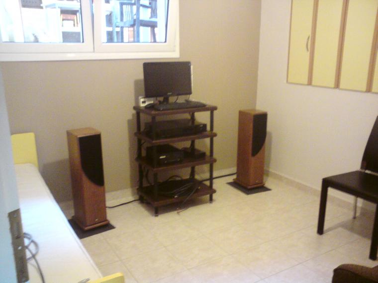

Τα ηχεία εδράζονται με ακίδες σε μια πρόχειρη βαση-πατέντα:107: 3 πλακάκια και τσόχα από κάτω.
Όσες φορές τα έβαλα χωρίς ακίδες ή χωρίς βάση το αποτέλεσμα άλλαζε προς το χειρότερο....
Εννοείται ότι δεν πρέπει να βγάλεις τις ακίδες από τα ηχεία όταν δοκιμάσεις το κόντρα πλακέ θαλάσσης. Επιμένω να το δοκιμάσεις. Θα έχει θετικά αποτελέσματα.

Εάν τα ηχεία σου εδράζονται σε πλάκα από μάρμαρο/γρανίτη (;) μέσω ακίδων, δοκίμασε εναλλακτικά πλάκες κόντρα πλακέ θαλάσσης με αυτοκόλλητες τσόχες στο κάτω μέρος. Είναι πολύ πιθανόν να υπάρξει σημαντική βελτίωση στην συνολική απόδοση των ηχείων.
ο καιρός χαλάει και ξαναμπαίνουμε στο σπίτι για τα χειμερινά σπορ :107:
έβγαλα λοιπόν τις βάσεις που είχα κάτω από τα ηχεία και τις αντικατέστησα με πλάκες κόντρα πλακέ θαλάσσης. Πράγματι η βελτίωση ήταν ακουστή και συνολική :112:
