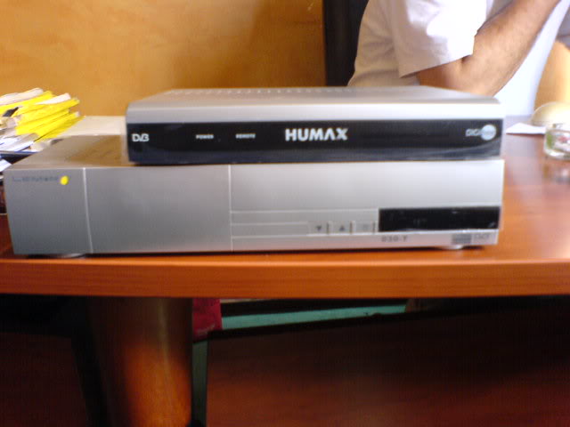

Ετσι αποφασισαμε να κανουμε ενα μινι συγκριτικο με οτι μας ηταν ευκαιρο(Lemon & Humax) για να βρουμε εαν υπαρχουν ορατες διαφορες στην αποδοση του(κακου) σηματος.
Και ποιος καλυτερος τροπος απο να τα συνδεσουμε σε ενα βιντεοπροβολεα?
Η μεγαλη εικονα τα δειχνει ολα!
Ο Nick Pachis , o Gio και η αφεντια μου συνδεσαμε(με δυο διαφορετικους τροπους στον καθενα) και πηραμε απαντησεις για τις οποιες ημουν ετοιμος να στοιχηματησω πως...δεν θα παιρναμε :shock:
Μεινετε συντονισμενοι και θα μαθετε και εσεις... :wink:

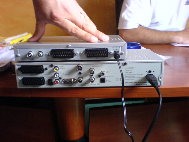

Οταν παρατηρεις τους δυο δεκτες εξωτερικα το πρωτο που σε εντυπωσιαζει ειναι το μικρο μεγεθος του Humax απεναντι στον Lemon
Γυρνωντας τα απο πισω ομως παρακαλας για το μεγεθος του Lemon καθως αυτος κρυβει μια υπεροπλια συνδεσεων απεναντι στην απλοτητα του Humax.
O Lemon λοιπον κερδιζει ανετα τον πρωτο γυρο.
Τι γινεται ομως στην συνεχεια?
(στην φωτο μπορειτε να θαυμασετε το χερι του Nick σε συγκριση με τα δυο μηχανακια)

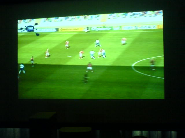

Πρωτα η ευκολη συγκριση.
Composite!
O Lemon πρωτα στο προσκηνιο με αρκετα προβληματακια , τα οποια εχω συνατησει και στους αλλους δεκτες της ιδιας εταιρειας.
Τρεμοπαιγμα , κακη κινηση γενικα εικονα οχι αποδεκτη για τα σημερινα πρωτυπα που πλεον μαθαμε και ζουμε
Η αμεση αλλαγη με τον Humax δεν μας δημιουργησε και πολλα προβληματα επαναληψεων καθως η ποιοτητα στην εικονα υπερ του Humax ηταν Τ-Ε-Ρ-Α-Σ-Τ-Ι-Α!
Σε τετοιες περιπτωσεις κανεις μια φορα το τεστ και καθαριζεις.
Σταθερη , πιο συμπαγης και σαφεστατα με καλυτερη απεικονιση εικονα
Ο δευτερος γυρος παει στον Humax.

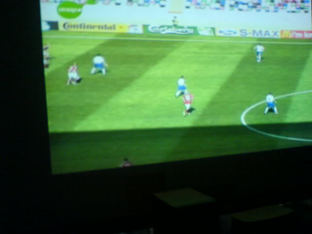

Μηπως ομως τα πραγματα αλλαξουν με συνδεση RGB?
ΑΝΔΡΕΑΣ Κ.
Ιδρυτής
30.058
731
E, oxi λοιπον.
Τιποτα δεν αλλαξε και στην συνδεση με RGB.
Εδω βεβαια η εικονα βελτιωθηκε αρκετα και στους δυο δεκτες αλλα η υπεροχη του Humax παρεμεινε.
Οι διαφορες που εχουμε αναμεσα στους δυο δεκτες δεν εχουν το μεγεθος που ειχαμε στην περιπτωση της συνδεσης composite αλλα ειναι αρκετες για να μην επαναλαβουμε το τεστ.
Και οι τρεις συμφωνουμε πως ο Humax βγαινει νικητης με τα χερια κατω.

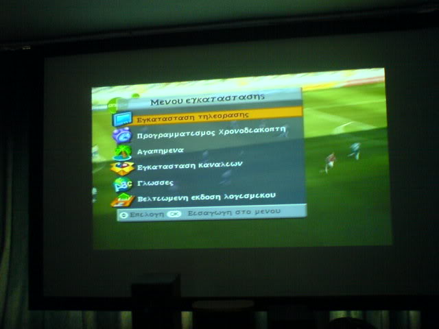

Ναι έχουν και οι δύο δέκτες Ηλεκτρονικό Ελληνικό οδηγό προγράμματος (EPG), και μάλιστα πολύ καλό - για την δεύτερη ερώτησή σου τώρα, άν εννοείς τους κρυμένους υπότιτλους Close Capsion αυτούς τέλος πάντων που βλέπαμε παλαιότερα στα Laser Disc με μια έξτρα συσκευή που λεγόταν CLOSE CAPSION DECODER, απ΄ότι γνωρίζω κάτι τέτοιο δεν διατήθετε ακόμη απο την ΕΡΤ, ούτε στα manual των δεκτών.
