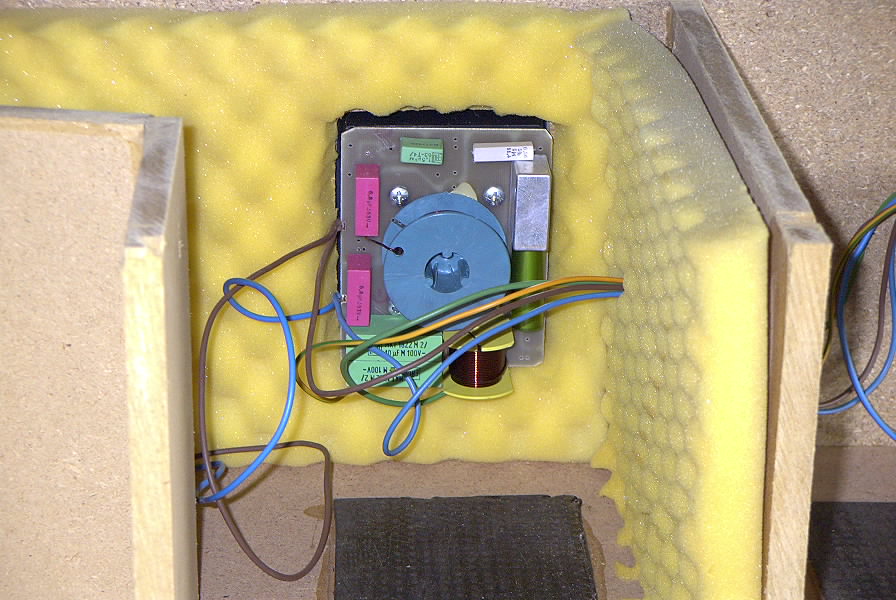

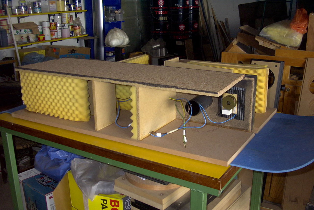

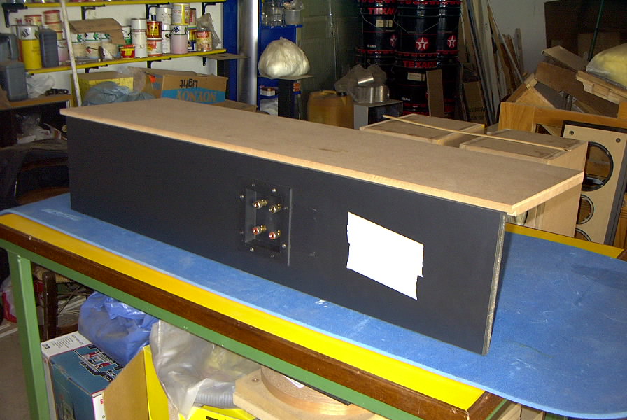

Έχει 2 πλακέτες, μια μεγάλη και μια μικρότερη. Η μεγάλη στα πρώτα μοντέλα βρισκόταν στη πλάτη του ηχείου και πάνω από τη σωλήνα bass reflex με τη μικρότερη δίπλα της. Στα μεταγενέστερα μοντέλα παραγωγής η μεγάλη πλακέτα βιδώθηκε πάνω στη χούφτα με τις μπόρνες εισόδου ενώ η μικρή παρέμεινε στο ίδιο μέρος. Η μικρή πλακέτα είναι συμπληρωματική του κλάδου των χαμηλών.
Να και φωτογραφίες από το δεύτερο ζευγάρι μου με χρονολογία κατασκευής Ιανουάριο 1996 με τη μεγάλη πλακέτα πάνω στη χούφτα και τη μικρή ψηλά και πάνω. Το πρώτο μου ζευγάρι του Ιουνίου 1994 έχει και τις 2 πλακέτες μαζί πίσω και ψηλά στο νοβοπάν (έχω και φωτογραφίες αλλά τυπωμένες από φιλμ...)
