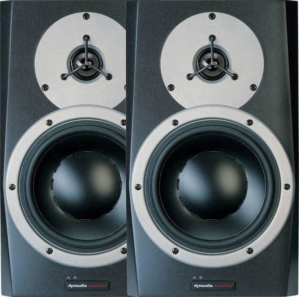

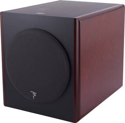

Προτάσεις υπάρχουν πολλές και σκέφτομαι ένα συνδιασμό της ίδιας εταιρείας, όπως αυτό π.χ.
Ή κάτι τέτοιο με περισσότερες ακόμα ευκολίες (dac)
Υπάρχουν πλέον από τις περισσότερες εταιρείες sub που συνοδευουν τα ενεργά ηχεία.
Φαντάζομαι ότι θα υπάρχει ένα πρόβλημα με την "στερεοφωνική εικόνα' και στο 'δέσιμο' (ηχητικά) των δορυφόρων με το sub......
Είναι έτσι ;
Είναι έτσι ;
Όχι απαραίτητα. Ειδικά αν πάρεις κάποιο από τα σετ που αναφέρεις, οι συχνότητες αποκοπής θα είναι αυτές που πρέπει για να δένει το γλυκό. Όλο το ζόρι μετά είναι στην τοποθέτηση.

Όσο πιο ψηλά είναι η αποκοπή τόσο δυσκολότερα είναι τα πράγματα.
Σε κάθε περίπτωση, η ιδανική θέση είναι ακριβώς στη μέση, ανάμεσα στα δύο ηχεία, στον ίδιο ακριβώς οριζόντιο άξονα, με το γούφερ και ενδεχομένως την όποια οπή ανάκλασης να σε βλέπει. Όσο πιο χαμηλά γίνεται η αποκοπή τόσο μικρότερος είναι ο συμβιβασμός της τοποθέτησης μιας και οι πολύ χαμηλές συχνότητες δεν είναι κατευθυντικές.
