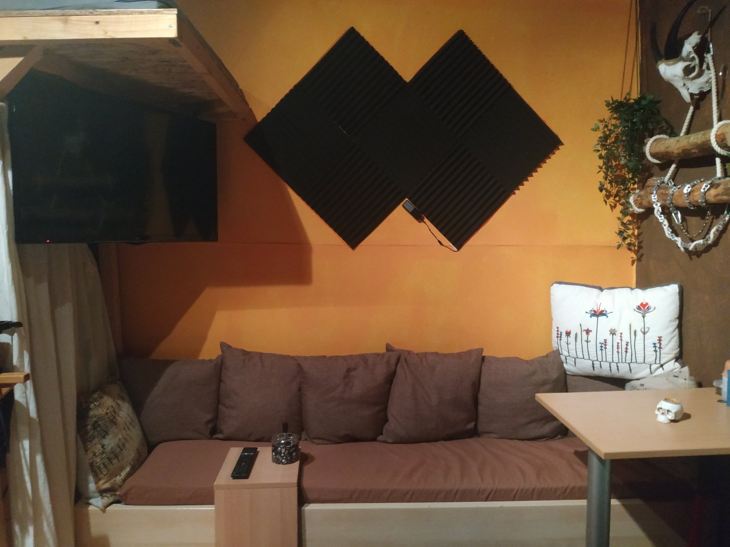

Λοιπόν αυτός είναι ο χώρος:

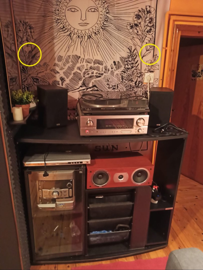

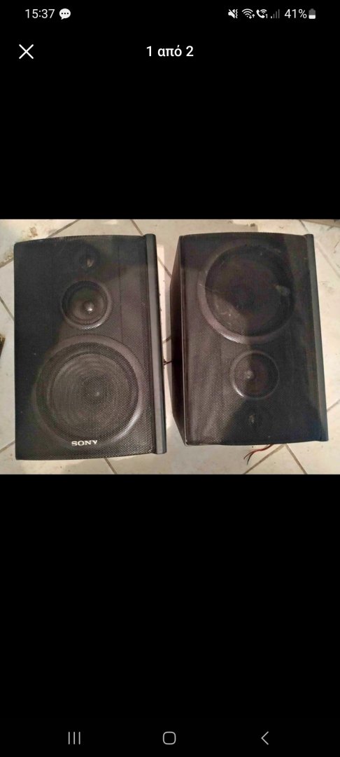

Λόγο χώρου δεν μπορώ να βάλω κολώνες και έχω κάνει το εξής, έβαλα μια τριαδια heco για front (heco victa 200 και 100 center), α ο ενισχυτής είναι Denon 1907 και μετά θέλω να βάλω από πάνω με βάσεις σαν 2ρα suround κάτι Sony που έχω συγκεκριμένα αυτά:

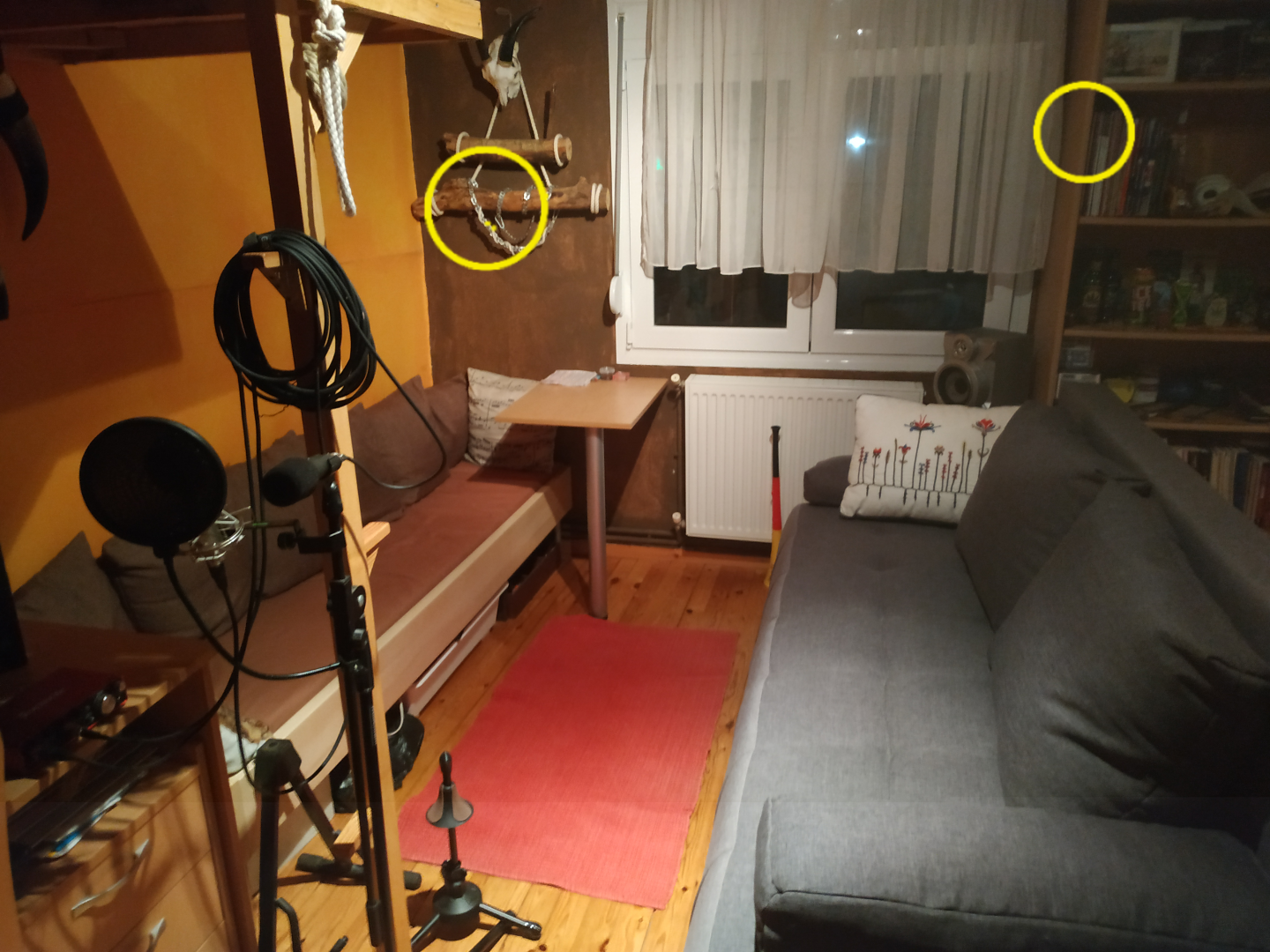

και για πρώτα suround στον τοίχο απέναντι να κρεμάσω στα κίτρινα σημεία ένα άλλο ζευγάρι LG που έχω!

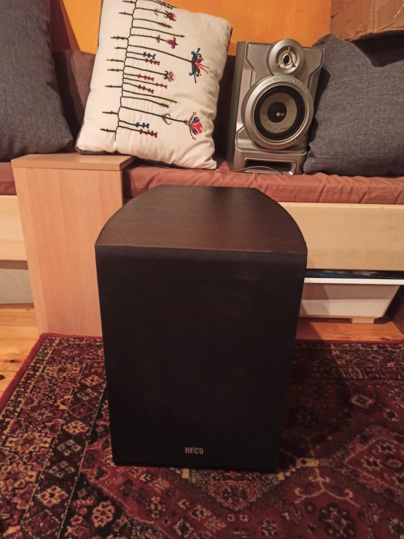

Α και στη μέση κοντά στη κουρτίνα το woofer της heco το 25A...
Τι λέτε, μπορεί να βγει τίποτα?
Τα suround είναι πιο μεγάλα ηχεία από τα Front απλά σκέφτηκα η τριάδα μπροστά να είναι ίδια και ίδιας εταιρείας....

Είναι πολύ μικρός ο χώρος και σε συνδυασμό με την πόρτα κλπ, δεν μπορείς να στήσεις πολυκαναλο σωστά. Άδικα θα παιδευτείς και θα ξοδευτείς με τις καλωδιώσεις. Κρατά τα heco (τα μπροστά και το υπογουφερ), πάρε και έναν δικάναλο ενισχυτή (πουλάς τον Denon και ότι άλλο περισσεύει), για να ακούς μουσική, αλλά και πάλι δύσκολα θα πετύχεις τον ήχο από το desktop audio σύστημα που έχεις (αν υπάρχει και κάποιο dac ή καλή κάρτα ήχου).

Καλησπέρα και καλώς ήρθες. Με τα Sony μου θύμισες το πρώτο μου all in one σύστημα. Ωραία ηχεία αλλά μέχρι εκεί. Θα συμφωνήσω με τον φίλο μου τον @tanto σε όλα όσα είπε όσο και αν σε απογοητεύουμε στα πρώτα σου βήματα. Εγώ θα άρχιζα αγοράζοντας δύο heco victa 200 για πίσω μάλλον μετάχειρα έτσι ώστε να είναι ίδια με τα μπροστινά. Με τον τρόπο αυτό έχεις ένα ομοιόμορφο σύστημα 5.1 απο την ιδια εταιρεία. Κρατάς για λίγο τον 1907 ο οποίος θα σε καλύψει για ενα 5.1 σύστημα αν το θες και για ταινίες. Τώρα αν θες να αρχίσεις μετρήσεις κτλ καλύτερα μην μπλέξεις γιατί ο χώρος είναι δύσκολος. Τρέξε το πολύ την ισοστάθμιση του 1907 και έτσι θα χαρείς το σύστημα σου. Οτιδήποτε άλλο ηχείο έχεις είναι για πώληση ή απόσυρση

Απλά η αλήθεια είναι πήρα τον Denon μαζί με τα heco σε ευκαιρία και δεν έχω σκοπό να τα ξανά πουλήσω γενικά να μπω σε αυτή τη διαδικασία αγοραπωλησίας...
Και τα άλλα ηχεία τα είχα ακόμα, ξέρω ότι το αποτέλεσμα δεν θα κάτι εξωφρενικό απλά θέλω να κάθομαι στον καναπέ και να έχω λίγο ήχο suround...

Αν κάνω αυτή τη κίνηση λέτε να μείνω στο 5.1
Δηλαδή front victa 300, Center 100, suround victa 200 και woofer ή να βάλω και τα Sony σαν δευτερα suround για να αξιοποιήσω το 7.1 του ενισχυτή?

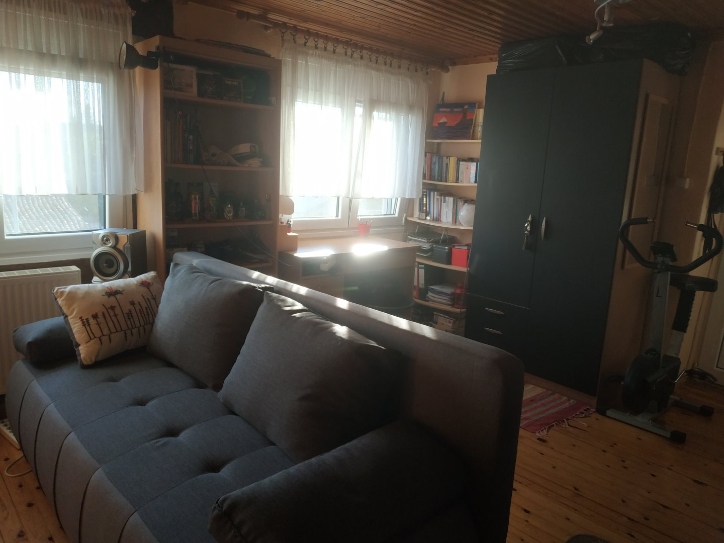

Το υπόλοιπο του δωματίου:
Απλά εκεί είναι κάτι σαν σαλονακι που έχω φτιάξει...
