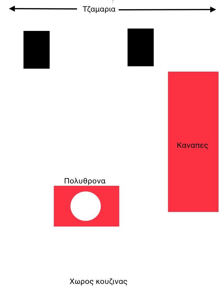

Καλησπέρα σας,
Εχω παρατηρήσει εξασθένηση των μπάσων όταν κάθομαι σε σχέση με όταν στέκομαι ορθιος στο ίδιο σημείο ακρόασης, πως γίνεται να το διορθωσω αυτό μετακινώντας τα ηχεία ή την θέση? υπάρχει κάποιο app να μπορέσω να μετρήσω κιόλας αυτό που παρατηρώ;

Κάποιος πρέπει να πληροφορήσει τα εξής :
Πρώτον,το στοιχείο που επιθυμείς να ΄΄διορθώσεις΄΄ αποτελεί εγγενές χαρακτηριστικό του εκάστοτε χώρου αντί των ηχείων...Η εξομάλυνσή του απαιτεί κατά κανόνα πρόσθετα subs με πολύ μελετημένη τοποθέτηση και διαχείριση σήματος...
Δεύτερον,χωρίς αναλυτικά μετρητικά δεδομένα (REW-μικρόφωνο κι εκμάθηση λήψεων) γίνονται αναξιόπιστες εικασίες...Αυτό που εκλαμβάνεις ως ισχυρότερο μπάσο καθιστός μπορεί κάλλιστα να είναι κάποιος ανεξέλεγκτος ιδιορρυθμός από το χώρο...Αντιστρόφως,αυτό που αντιλαμβάνεσαι ως υποχώρηση όρθιος μπορεί να είναι είτε σημείο ακύρωσης από ιδιορρυθμό είτε πιο ισορροπημένη κατανομή ιδιορρυθμών.

Αυτά που λέει ο Bhutia.
Αυτό που περιγράφεις θα μπορούσε να είναι αποτέλεσμα του δεύτερου κατακόρυφου ιδιορρυθμού, ιδίως σε ψηλοτάβανο δωμάτιο.
Αλλά τα ηχεία και ο χώρος είναι αυτά που φαίνονται στην φωτό του προφίλ σου;;; Επικλινές ταβάνι;
Πρέπει να δώσεις διαστάσεις (όλες) και του δωματίου και των θέσεων ηχείων και θέσης ακρόασης. Πιθανόν να γίνεται κάποια διόρθωση, έστω και μερική, με απλή μετακίνηση ηχείων-θέσης ακρόασης. Για εύκολη αρχή, κάνε το ίδιο τεστ (όρθιος VS καθιστός) και σε άλλα σημεία του δωματίου.
Τα καλά νέα είναι οτι χοντρικές συγκρίσεις (πριν και μετά) για συντονισμούς, ακυρώσεις και αποσβέσεις των χαμηλών συχνοτήτων, μπορούν να γίνουν με οποιοδήποτε μικρόφωνο ακόμη και του λάπτοπ, αρκεί βέβαια να μην έχει απαράδεκτη απόκριση στα μπάσα.

Για να μην "μπλέκεις" με έξοδα μικρόφωνα κλπ (εκτός και αν θες) ίσως μπορείς να δοκιμάσεις να αλλάξεις την κλίση των ηχειων είτε στο πάνω κάτω είτε πιο εύκολα να παίξεις με την σύγκλιση ως προς τη θέση ακρόασης (toe in) μήπως λόγω τζαμαρίας εσείς στο χαμηλό ύψος έντονο μπουμάρισμα λόγω της τζαμαρίας από πίσω.
Ποια ηχεία έχεις; έχουν port hole?

Να διευκρινισω πως ορθιος αντιλαμβανομαι τα μπασα καλύτερα και με περισσοτερο σώμα, οταν κάθομαι εξασθενουν

Είναι απόλυτα φυσιολογικό, σ ένα χώρο καμία συχνότητα δεν έχει την ίδια ένταση σε όλα τα σημεία του χώρου, στη συγκεκριμένη μάλιστα περίπτωση απ τη στιγμή που σε οποιαδήποτε άλλη θέση εκτός απ της ακρόασης δεν είσαι στον άξονα του τουίτερ ακούς τα μπάσα που είναι παντοκατευθυντικά εν αντιθέσει με τις υψηλές.

ναι αυτα ειναι, με μπροστινο port.
καθιστος εξασθενουν, ορθιος ακουγονται καλυτερα.

οχι, κανονικο ταβανι ειναι
