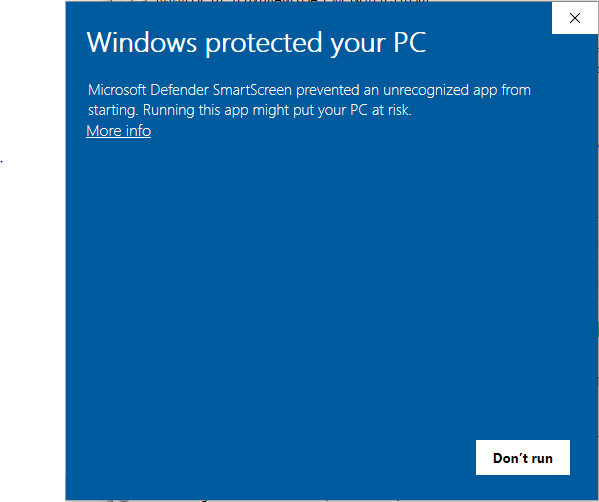

Τα κατέβασα αλλά όταν πήγα να εγκαταστήσω το SACD-EXTRACT στα Windows 10 64bit μου βγάζει το παρακάτω:
Να συνεχίσω ή είναι ιός?

Δεν καταφέρνω με τίποτα (ούτε σε compatibility mode, ούτε σαν administrator) να τρέξει το sacd_extract.exe στα Win10-64 home.
Καμμά ιδέα?

Δεν θέλει εγκατάσταση.
Βάλε το GUI στο ίδιο folder και τρέξτο από εκεί.
