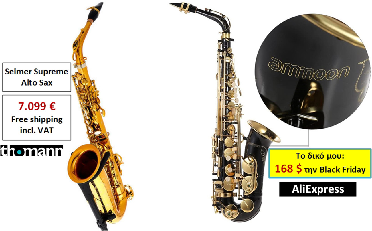

Να μια διαφημιστική δήλωση εταιρείας σχετικά με ένα σαξόφωνο από ασήμι: "The resonance of silver is much faster...giving a much broader and edgier sound".
Να και μια παρόμοια αντιφατική διαφημιστική δήλωση άλλης εταιρείας: "The increased density from sterling silver results in a darker sound"
Τώρα εσείς τι να υποθέσετε πως το ασήμι δίνει ήχο λαμπερό ή ήχο ‘’μουντό’’?
…και 10δες άλλες παρόμοιες αντικρουόμενες όχι μόνο μεταξύ τους αλλά και με την Ακουστική δηλώσεις από άλλα διαφορετικά υλικά και φινιρίσματα που δεν αξίζει τον κόπο να τα μνημονεύσω!!

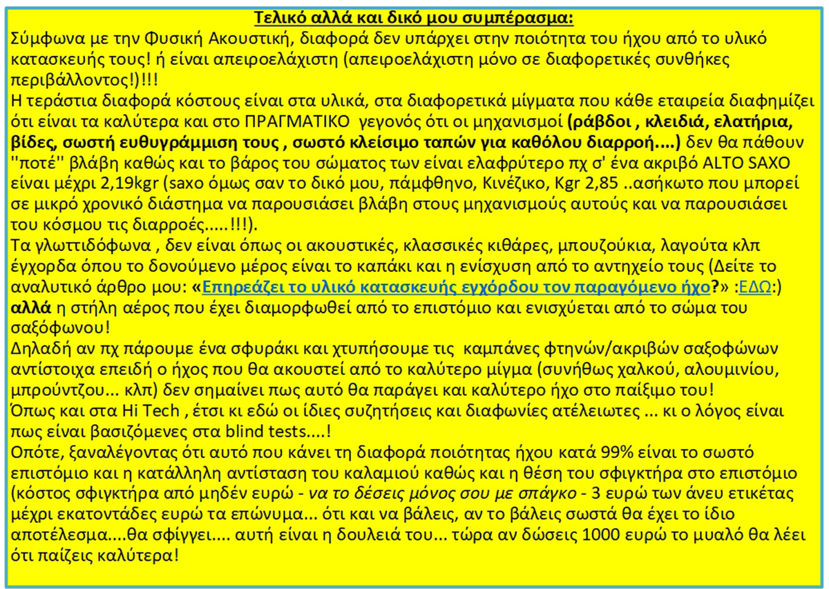

Έψαξα αλλά δεν βρήκα ειδικά για το σαξόφωνο, αλλά έχουμε ακαδημαϊκά πειράματα του Arthur Benade σε γλωττιδόφωνα που καταλήγουν στο συμπέρασμα ότι δεν υπάρχει (σημαντική) διαφορά λόγω υλικών!
Θα διαβάσετε πολλά άρθρα που λένε ότι το υλικό ή το φινίρισμα επηρεάζει τον ήχο, αλλά κανένα από αυτά δεν αναφέρει επιστημονικά στοιχεία παρά blind tests!!

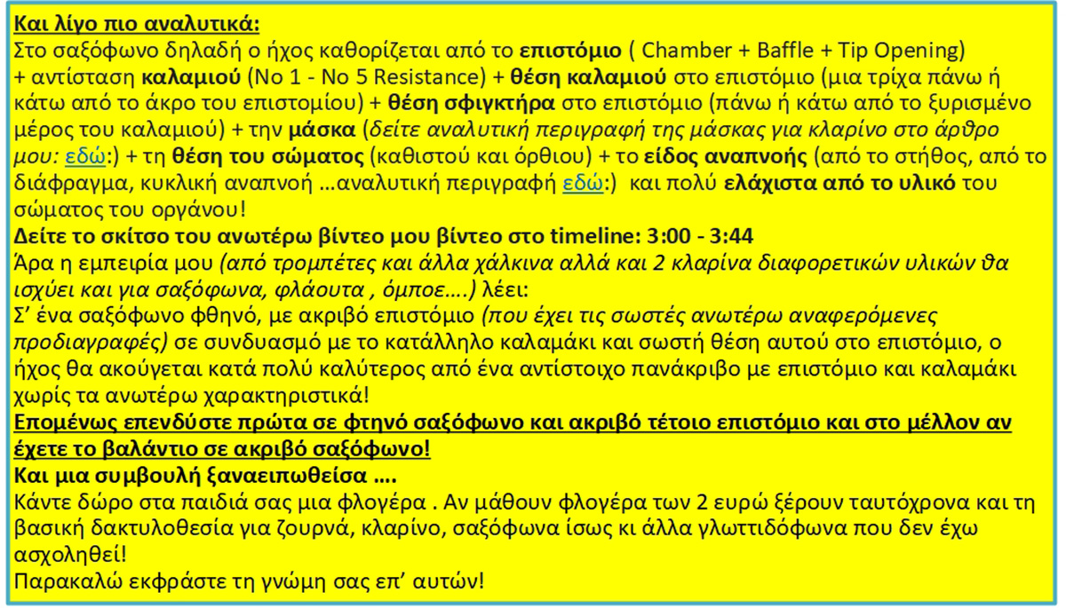

Όσον αφορά το υλικό, ο Benade φαίνεται να ενδιαφέρεται μόνο για το εσωτερικό τοίχωμα τους, επομένως γι’ αυτόν είναι το τελικό υλικό που είναι σχετικό και όχι το πάχος, η μάζα, ο συντονισμός κ.λπ. Αυτό συμβαίνει επειδή ο ήχος προέρχεται από μια στήλη δονούμενου αέρα που είναι το γλωττιδόφωνο όργανο (που παράγεται από το επιστόμιο – καλαμάκι – σφιγκτήρα … Δείτε το σχετικό βίντεο μου, ) και ενισχύεται από το σωλήνα του γλωττιδόφωνου σε αντίθεση με τα έγχορδα ή κρουστά, όπου ο ήχος προέρχεται από το δονούμενο υλικό, πχ το καπάκι της κιθάρας και ενισχύεται από το αντηχείο της …..
Ο μόνος τρόπος με τον οποίο το υλικό μπορεί να επηρεάσει την ενέργεια του ηχητικού κύματος είναι αν το εσωτερικό του σωλήνα είναι πορώδες κι όχι λείο καθώς και από θερμική αγωγιμότητα, που αμφότερα απορροφούν ενέργεια! Έτσι, πράγματα που θα επηρεάσουν τον ήχο είναι τυχόν πορώδη τοιχώματα ή τραχύ εσωτερικό τοίχωμα, π.χ. μη γυαλισμένο ξύλο έναντι λείου ξύλου ή μετάλλου αλλά εγώ πρόσεξα πως επηρεάζει και η επικάθιση σάλιου ή τριχών βούρτσας καθαρισμού και στο σώμα και στο λαιμό και πως μόλις καθαριστεί με την ειδική βούρτσα ή καλύτερα με απορροφητικό πανί αμέσως αλλάζει ο ήχος!.

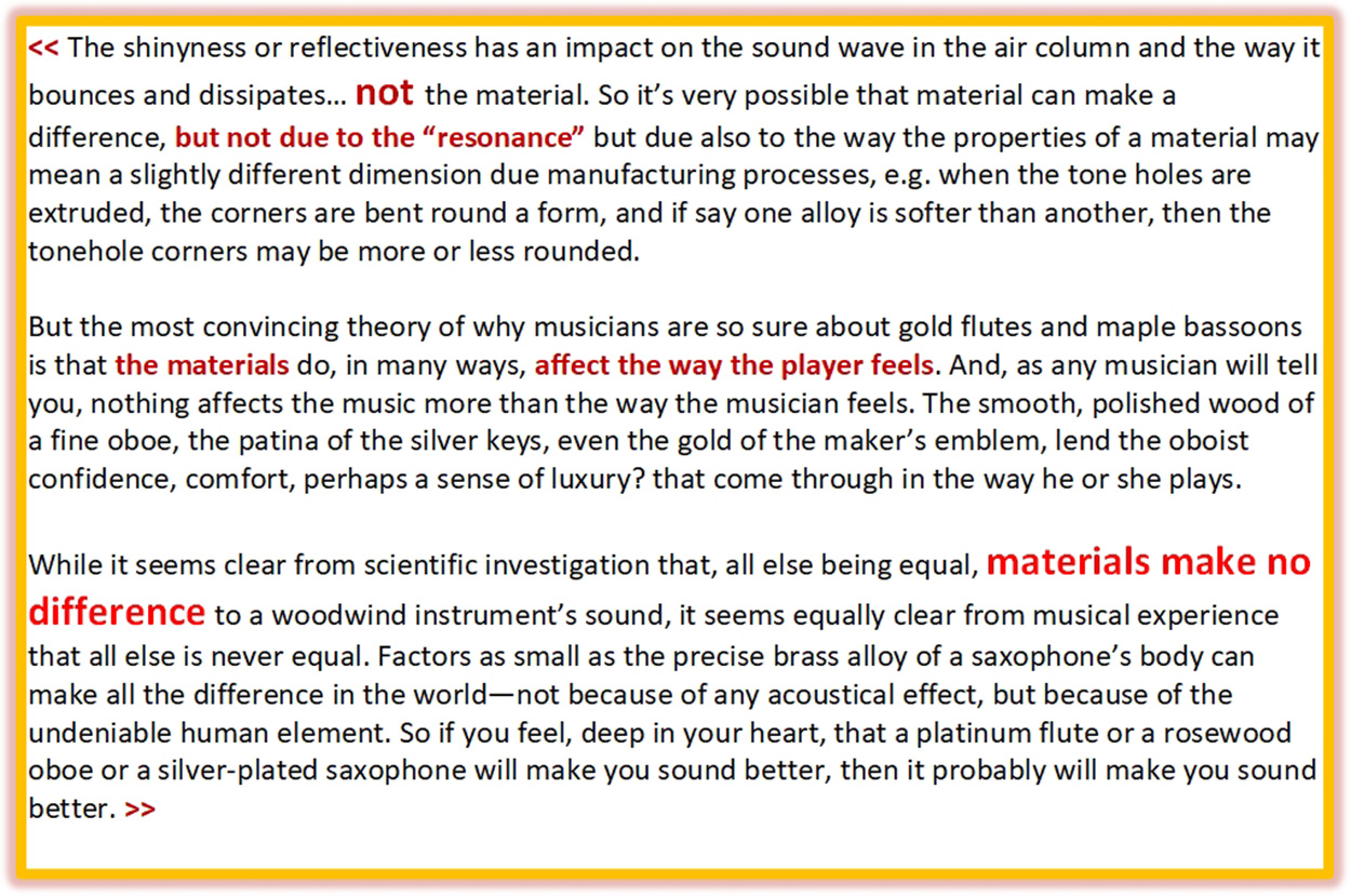

Το συμπέρασμα είναι:
Όπως θα σας πει οποιοσδήποτε μουσικός, τίποτα δεν επηρεάζει τη μουσική περισσότερο από τον τρόπο που αισθάνεται ο μουσικός! Το λείο, γυαλισμένο ξύλο, μέταλλο από ένα ωραίο όργανο, η πατίνα των ασημένιων κλειδιών, ακόμη και ο χρυσός του εμβλήματος του κατασκευαστή, προσδίδουν στον μουσικό του οργάνου αυτοπεποίθηση, άνεση, ίσως και μια αίσθηση πολυτέλειας! που προέρχεται απ’ τον τρόπο που παίζει το όργανο του!.
Αλλά ας το δούμε επακριβώς τι λέει:
