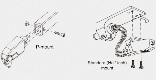

Η SHURE Μ110 είναι P-mount.
Τη Shure M110 την έχει ήδη επάνω το πικάπ. Δεν ξέρω τί είναι P-mount.
Post automatically merged:
Σίγουρα θέλει τέτοιου τύπου?
Έμαθα τί είναι P-Mount. Τέτοια έχει τώρα μαζί με τον αντάπτορα για κοινό headshell.
