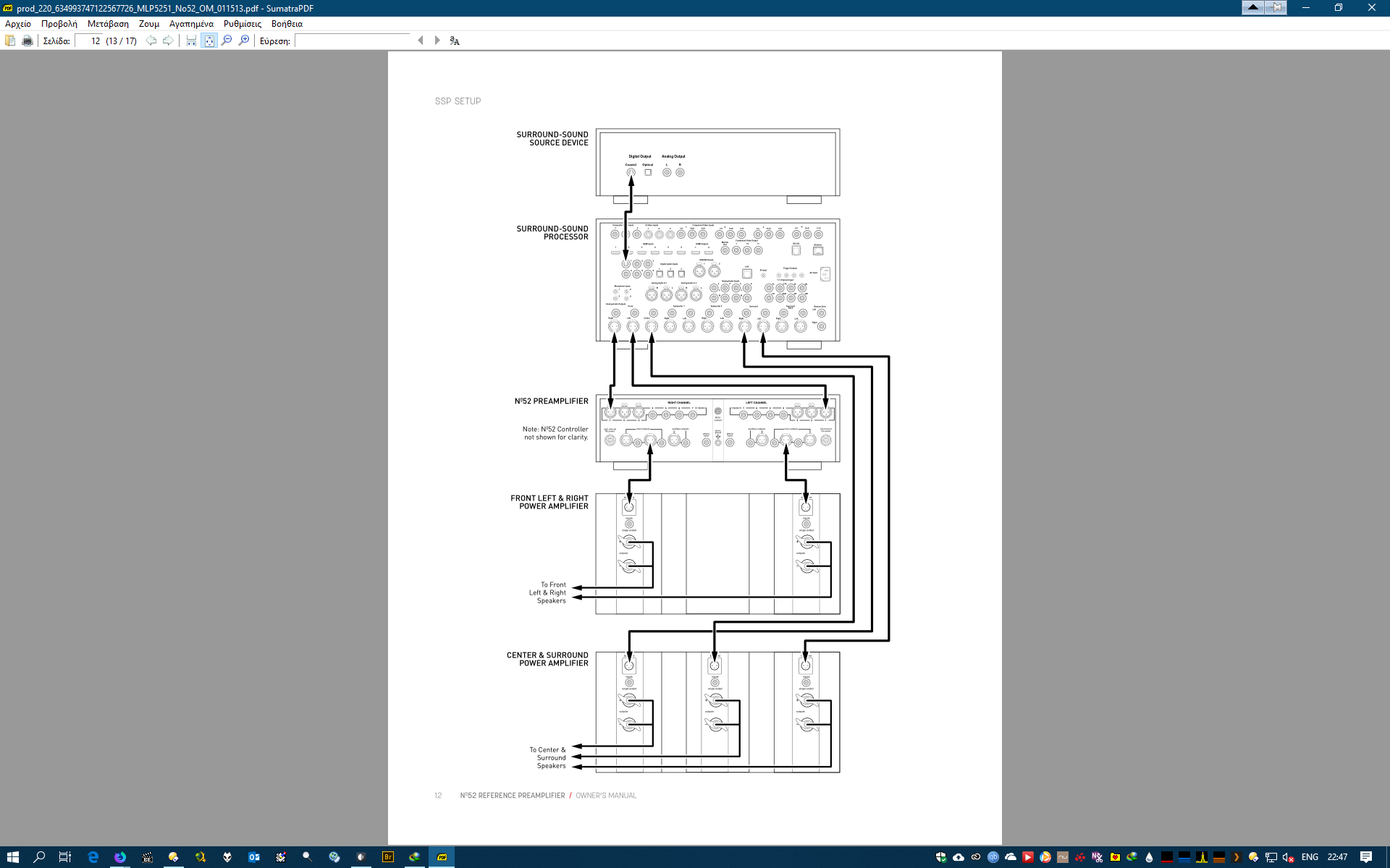

Και με εικόνα τι προτείνει η ίδια η Mark Levinson σαν σύνδεση του κορυφαίου της προενισχυτή.
