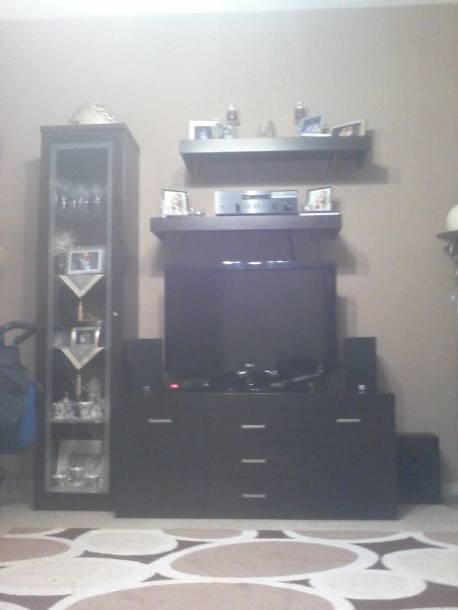

Καλησπερα σε ολους. Ειχα αγορασει πριν λιγο καιρο τον yamaha r-n402d μετα απο τις συμβουλες καποιων απο των παιδιων του avsite.
Τα ηχεια που χρησιμοποιω ειναι τα dali zensor 1 αλλα εχω ενα θεμα. Δεν γεμιζουν τον χωρο και δεν ειμαι ικανοποιημενος. Τουλαχιστον οταν ακουω μουσικη χαμηλοφωνα. Πρεπει να δυναμωσω πανω απο το 50% της συνολικης εντασης τον ενισχυτη για να πω πως ακουω κατι αρκετα καλο! Σκεφτομαι λοιπον να μεταφερω τα dali 1 σε αλλο χωρο και να παω σε καινουρια για το σαλονι.

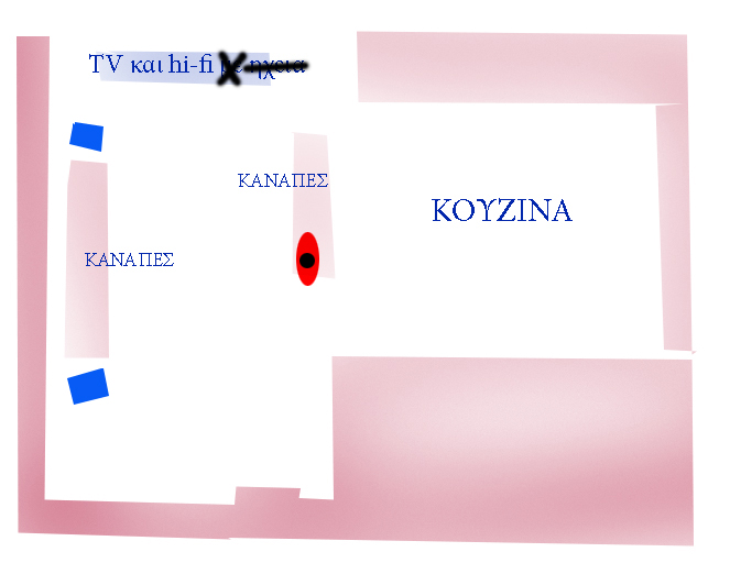

Ασε τα Dali εκει που ειναι για να παιζουν με την τηλεοραση και βαλε τα ηχεια δεξια και αριστερα απο τον καναπε που ειναι στον τοιχο.
Εκει ομως θα χρειαστεις floorstanders η βασεις.

Aν θες να βλεπεις και τηλεοραση/ταινιες με τον ηχο απο τα ηχεια δεν γινεται ετσι αλλα αν σε ενδιαφερει περισσοτερο η ακροαση μουσικης, η θεση αυτη ειναι σαφως καλυτερη.
Ελπιζω μονο αν της βαλεις δυο ζευγαρια ηχεια μες στο σαλονι να μη σε βγαλει στην Πανια μετα.

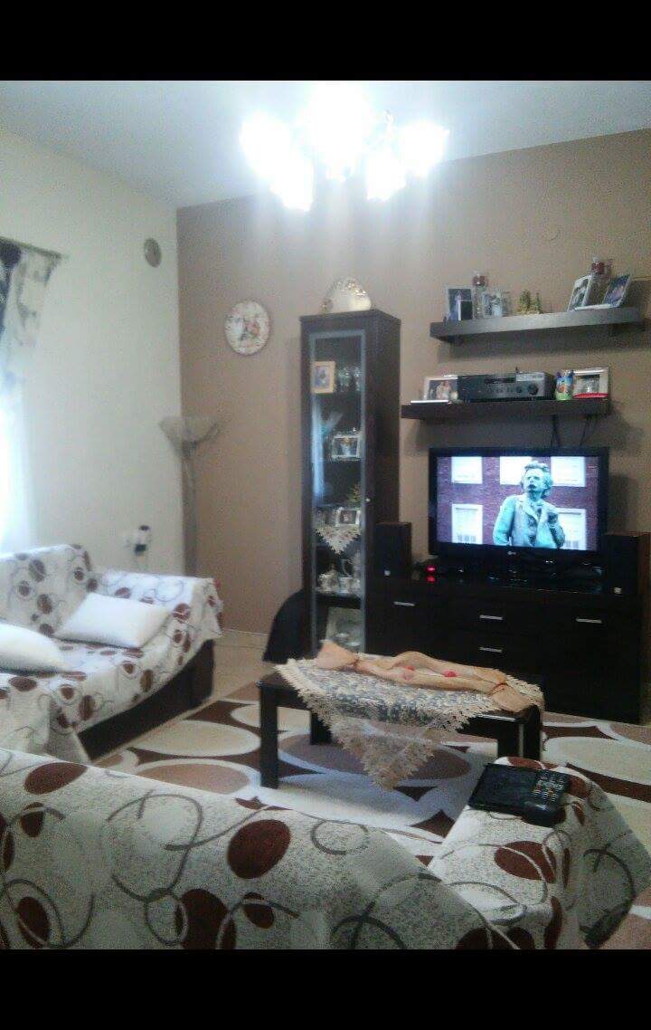

Πρώτα προσπάθησε να διορθώσεις τον χώρο. Πολύ στρίμωγμα!
Από την άλλη σε καταλαβαίνω.... και εγώ ομοιοπαθείς κατά κάποιο τρόπο!

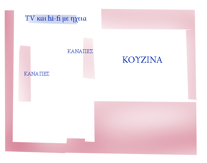

[DOUBLEPOST=1486028536][/DOUBLEPOST]Τελικά ρώτησα τη γυναίκα να αλλάξω θέση τον καναπέ και βελτιώθηκε κ ήχος. Άρα ήταν θέμα χωροταξικό. Δεν περίμενα τόσο μεγάλη διαφορά.
Υ.Γ. ακούω μόνο μέσω σποτιφαη, πριμιουμ βεβαια, οπότε μάλλον δεν χάνω και πολύ σε σχέση με ένα cd.
