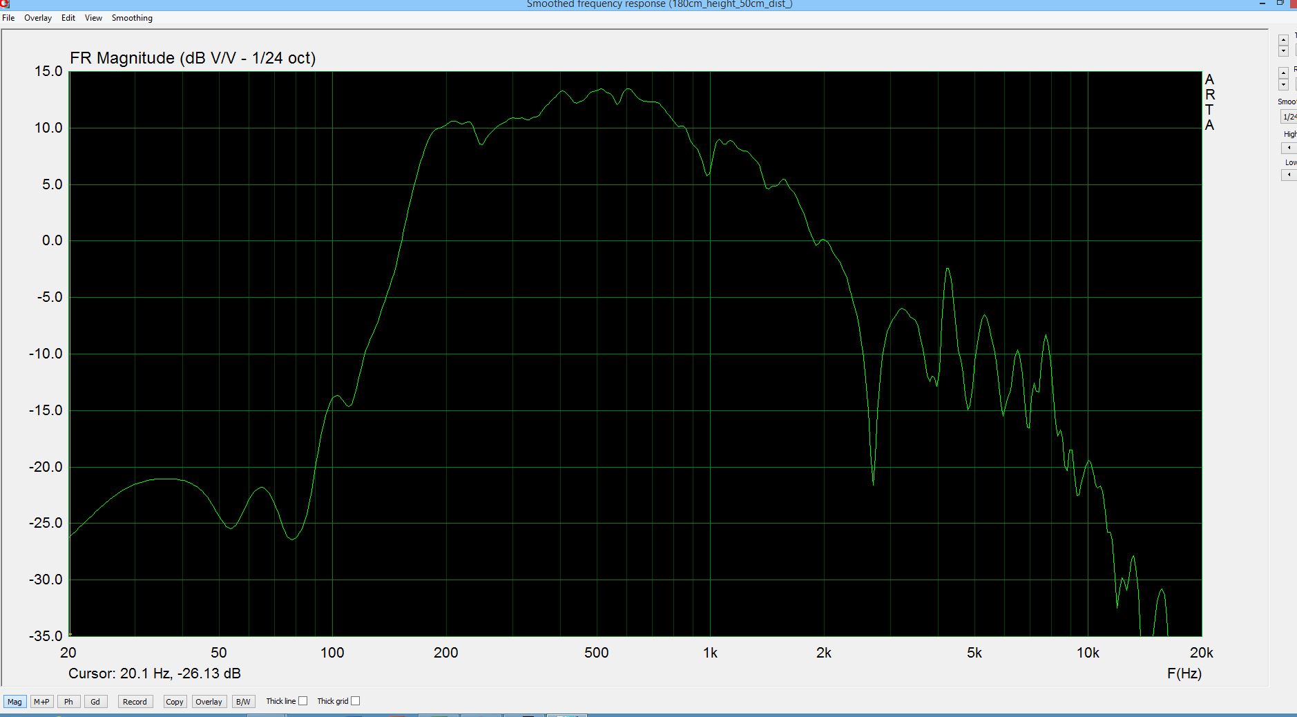

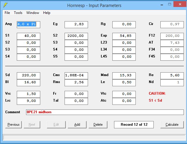

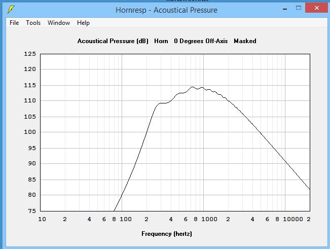

Για να διευκρινίσω τι εννοώ, βάζω την απόκριση της δικής μου μεσαιόκορνας με το 8ΡΕ21. Ήταν 200άρα εκθετική.

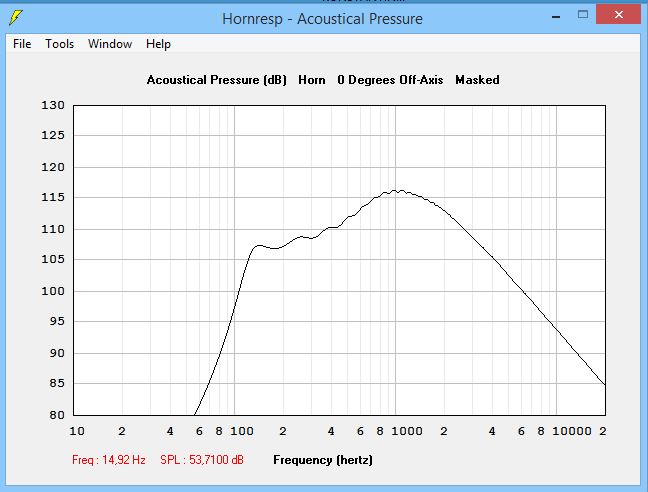

Το hornresp όπως είπα πέφτει πάρα πολύ κοντά:

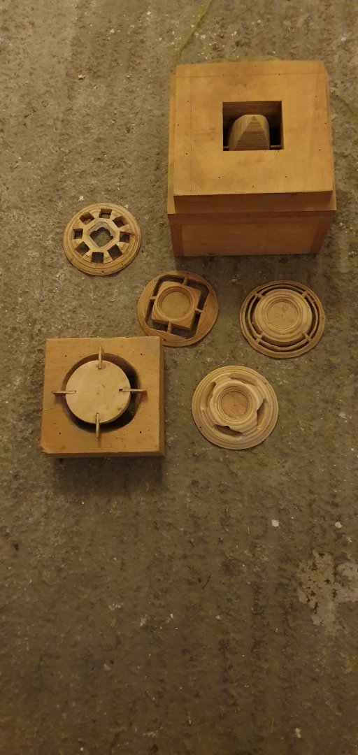

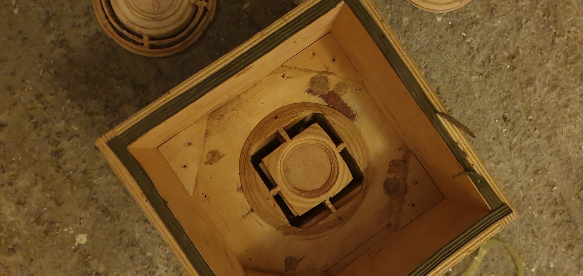

Περιέργως δεν βρήκα ούτε μία φωτό από την κόρνα, παρά μόνο λαιμούς και phase plug που δοκίμαζα πάνω της:
Στη συνέχεια να δούμε και του Inlow.
Με το μάτι και αυτά που γράφει ο κατ/τής στην περιγραφή η εξομοίωση και η απόκριση (ΣΤΟΝ ΑΞΟΝΑ - όχι constant directivity για να φαίνεται ωραία) είναι κάπως έτσι:
Όπως θα είδατε και στη δικιά μου, η "καμπούρα" στις υψηλές δεν θα είναι τόσο τονισμένη στην πράξη.
Αν θέλεις πιο φλατ απόκριση, πας σε τράκτριξ - χάνοντας λίγο σε low cut off.

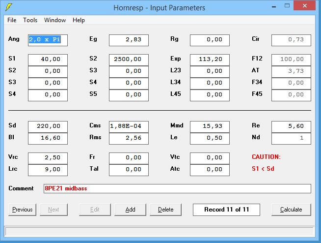

Στην εξομοίωση της Inlow το μήκος το έβαλα αυθαίρετα: Όρισα το ρυθμό έκθεσης στους 100 ΗΖ. Κακώς, γαιτί το στόμιο (mouth) δεν είναι ούτε για 150 με 2500 τετ. εκ. όπως δείχνει και η τιμή Cir που είναι 0,7 (δηλαδή το 70% της απαιτούμενης περιμέτρου )
Με άλλα λόγια το mouth έπρεπε να είναι περί τα 5000 τετ. εκ. για να έχουμε γνήσια 100άρα κόρνα που υποστηρίζεται μόνο από το πάτωμα.
Για να μη σας μπερδεύω και μας κράξει και κανείς δικαίως: Στα μαθηματικά των κορνών δεν υπολογίζει κανείς με εμβαδά, αλλά με περιμέτρους, θεωρώντας ότι το σχήμα είναι κύκλος.
Επειδή αυτό δεν ακολουθείται προφανώς σε κόρνες χαμηλών συχνοτήτων (< 200 ΗΖ) κάνουμε την προσέγγιση με παραλληλόγραμμα που έχουν το ίδιο εμβαδό με τον κύκλο δεδομένης περιμέτρου.
Η διαφορά είναι αμελητέα.
Α, κι ένα τελευταίο: Η εξομοίωση η δική μου είναι σε half space (2π, δηλαδή υποστήριξη μόνο από το πάτωμα). Η δε μεσαιόκορνα σε 4π, δηλαδή στον αέρα, όπως ακριβώς θα λειτουργήσουν.
Αν εκτός από το να βάζω constant directivity απόκριση - μου κατσε πολύ στραβά, το ομολογώ - εξομοιώσω σε 1 ή 0,5 π (πάτωμα+πίσω τοίχος ή γωνία), η απόκριση "στρώνει" φυσικά κι άλλο.
Δεν φαίνεται σε τι συνθήκες εξομοιώνει ο Inlow, πάντως για midbass κόρνα το σωστό είναι 2π.
