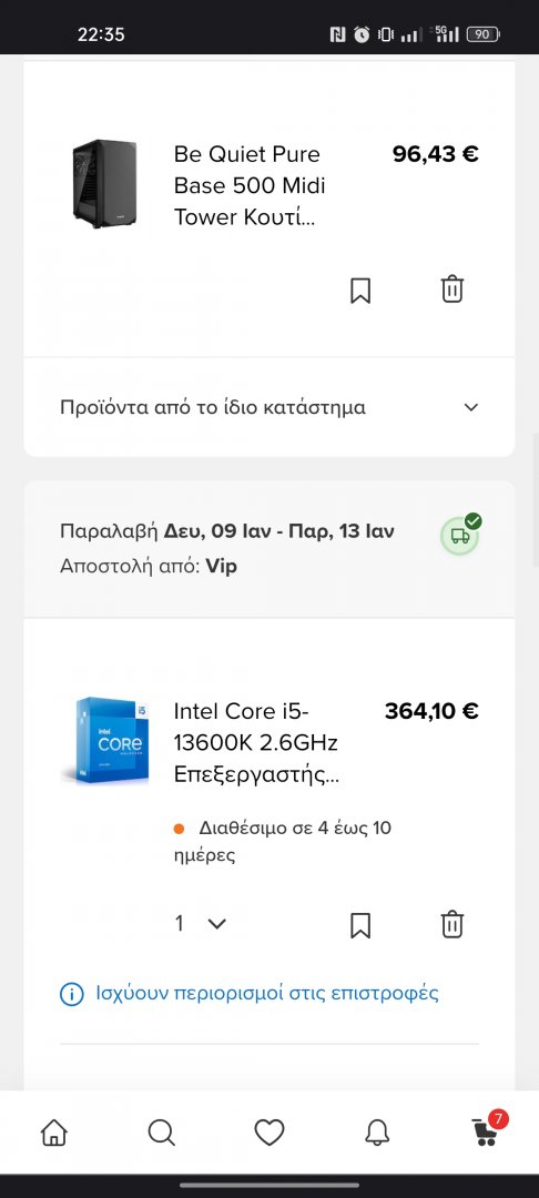

Έκανα μια ενδεικτική σύνθεση με DDR5 για να δω περίπου που κυμαίνονται οι τιμές και μου βγήκε κοντά στα 1100 χωρίς κάρτα γραφικών με επεξεργαστή τον 13600Κ. Θα είναι αρκετός χωρις κάρτα;
