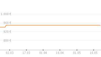

Παρε τον SR-7009 στα 879 ευρω και μην το πεις ουτε του παππα...!!! εχει και 13.2 pre-out για να παιξεις μπαλα αργοτερα με τελικους, εχει ολα τα καλουδια, πληρως εξoπλισμενος.....ακου τι σου λεει ο παππους.....αν παρεις μικροτερο, ειμαι σιγουρος πως θα το μετανοιωσεις και θα μπεις στην διαδικασια να τον πουλησεις και να χασεις και χρηματα......ο μεγαλυτερος καλυπτει και τις περιορισμενες αναγκες για τωρα.......ο μικρος....δεν μεγαλωνει.......over..

Μπορει σ' αυτη την σκοτωμενη τιμη που τον ειδες, να μην ξαναβγει ποτε και να χασεις και την αλλη......
Να εισαι ετοιμος παντως, αν τυχον ξαναβγει στα 600 ευρω ή καπου εκει κοντα.
Παντως το μηχανημα ειναι σουπερ και θα σε καλυψει για πολλα χρονια, σιγα σιγα θα προσθεσεις ηχεια και τελικο ή τελικους, για ν' απογειωθει το ολο συστημα σου και ν' απολαμβανεις ηχο και εικονα.
