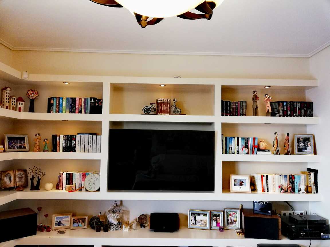

Οθόνη (100"-110")θα ήθελα τοιχου να μαζεύει προς τα επάνω.πισω από την οθόνη θα είναι η τηλεόραση
Δε ξερω πόσο μεγάλα είναι το κουτί από το ρόλο του πανιού

βαλε ξανά μια φωτό (τραβηγμένη από τη θέση ακρόασης/θέασης ) για να μην ψάχνουμε.

Απο οτι βλεπω στην φωτογραφια σου μπορεις να εγκαταστήσεις την οθονη στο επανω ξυλο της κατασκευης σου,και θα κατεβαινει μπροστα στο επιπλο η οθονη.
Δεν ειναι αναγκη στην αρχη να παρεις ηλεκτρικη.Στην περιπτωση του προβολεα αυτο που θα σε κερδισει ειναι το μεγεθος της εικόνας,και ναι μεν μπορεις να τον τοποθετησεις παρακεντρα αλλα δεν θα ερθει ποτε η εικονα οπως πρεπει.

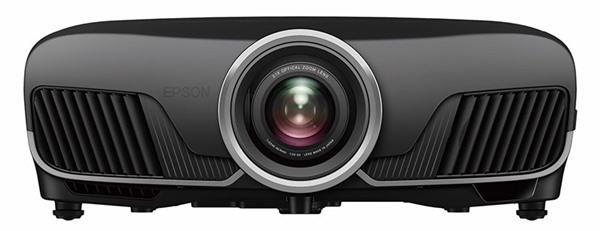

Παρε Επσον 9400-τιμη 2500 ε νεο η μεταχειρισμενο στηγν πιατσα στα 1600
Η καλυτερη midrange λυση με αξιο αναφορας HDR,αν και οχι αμιγως 4κ πανελ

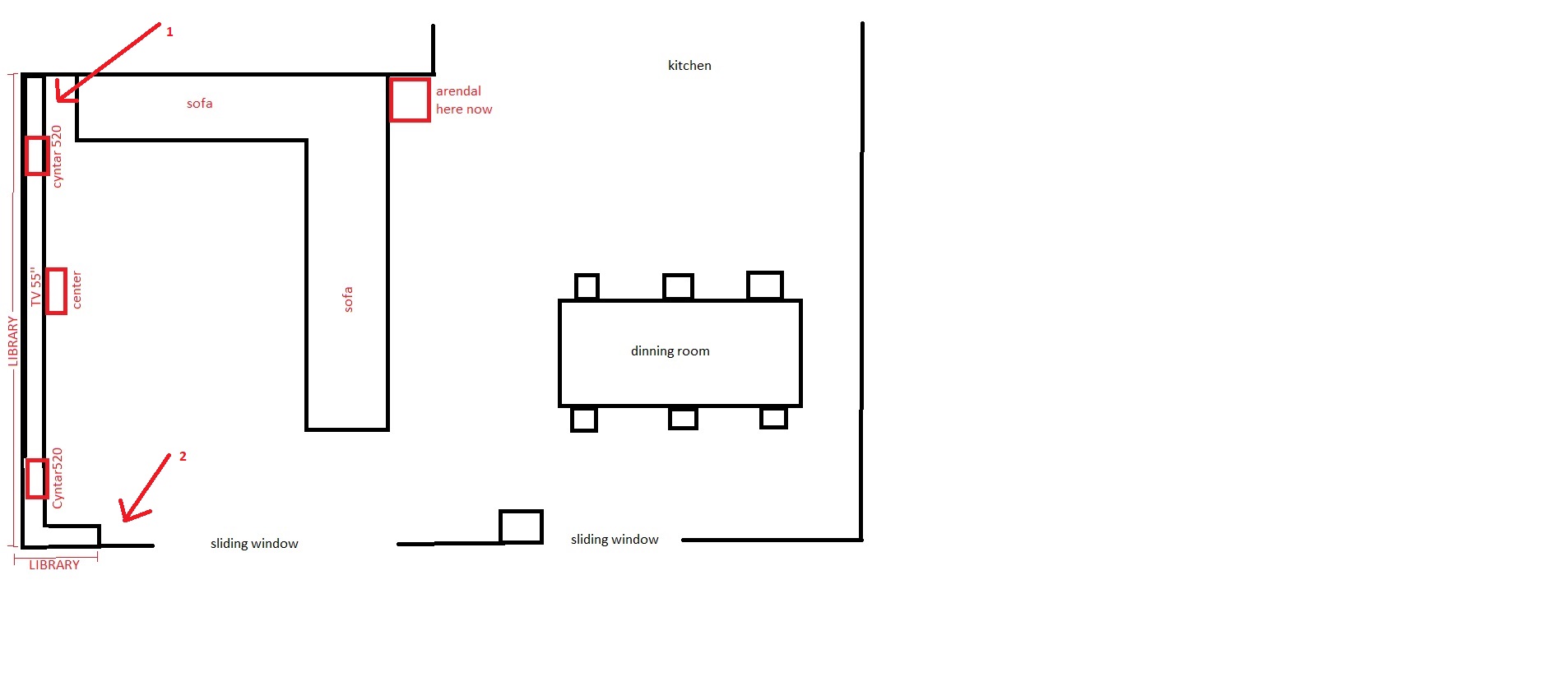

Βάλε μία καλύτερη φωτογραφία του χώρου , τραβηγμένη από πιο πίσω να φαίνεται το σύνθετο .Από την τραπεζαρία αν είναι δυνατόν.
Souround ηχεία δεν έχεις?

Όχι το σύστημα είναι 3,1.
Δε θέλω μεγαλύτερη τηλεόραση.Νομίζω και 77'' πάλι μικρή θα είναι
O Epson είναι αυτός; https://www.epson.gr/products/projectors/home-cinema/eh-tw9400
Θα είμαι οκ δηλ με αυτόν; Απο κάτω θα κάνει δουλειά ή θέλει απο πάνω όπως και να χει; και σε τί απόσταση μπορεί να μου δώσει 100-120'' ;

Ο Epson είναι ο καλύτερος σε αυτά τα λεφτά και αν δυσκολεύεσαι πως θα περάσεις το HDMI παίρνεις τον wireless.
Υπάρχει και ο Benq w5700 και από θέμα τοποθέτησης έχουν και οι δύο οριζόντια/κατακόρυφη μετατόπιση φακού.

Nομίζω θέλει κάπου στα 4,85 μέτρα απόσταση φακού πανιού για 120 ίντσες οθόνη.
