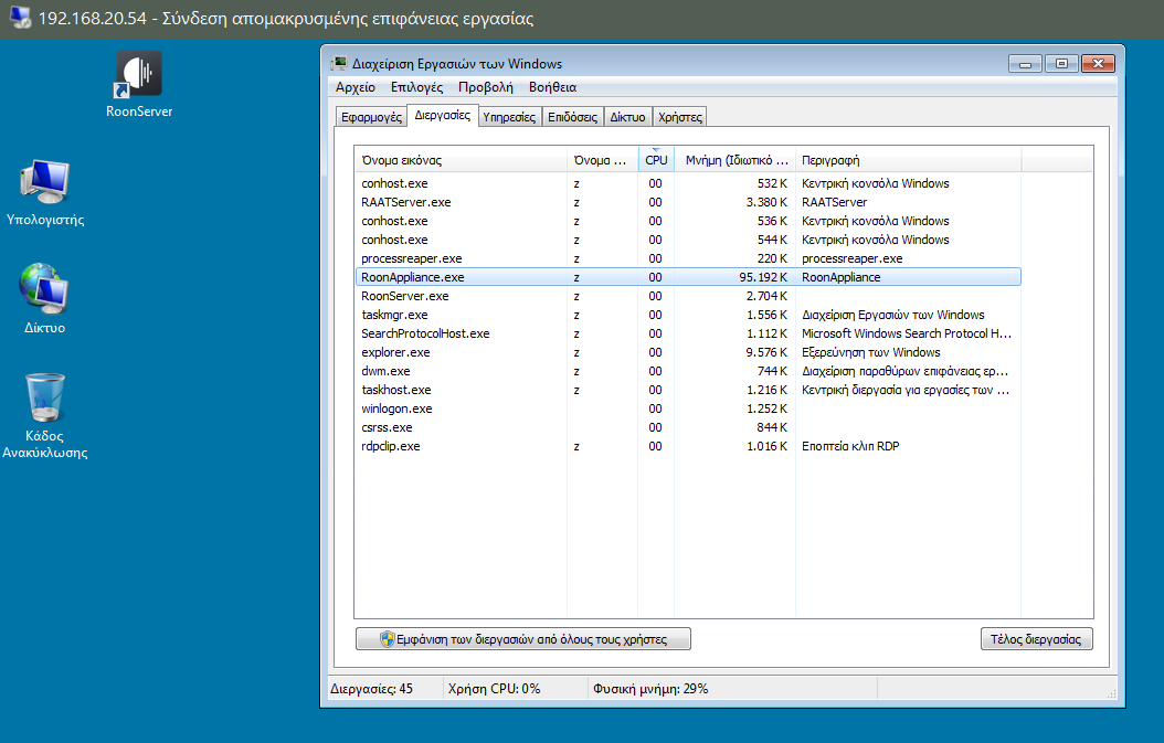

ή αν το "έχεις" λιγουλάκι με τα κομπιουτερίστικα... στήνεις ένα virtual machine στο nas της αρεσκείας σου, και μετά βάζεις και roon και ότι τραβάει η ψυχή σου.
