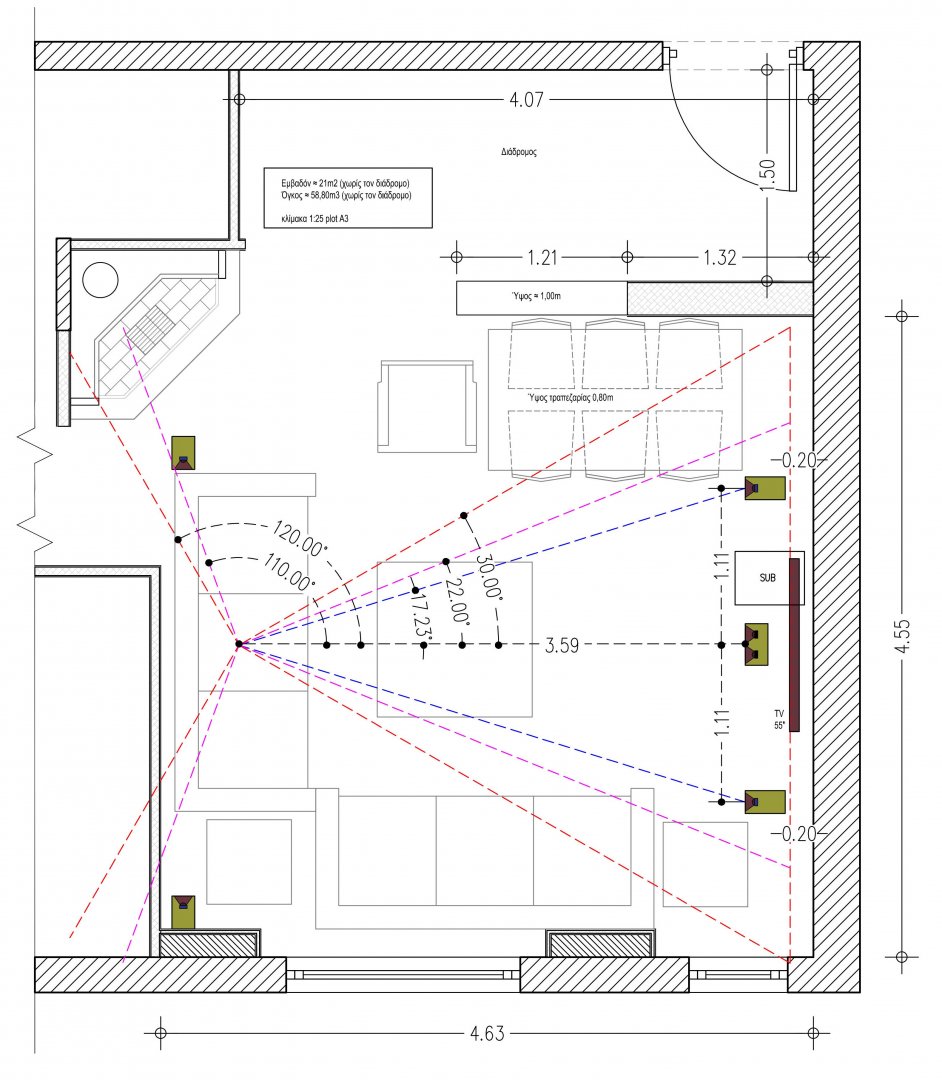

Καλησπέρα
Όπως θα είδατε και από τον τίτλο πρόκειται να χτίσω από το μηδέν νέο σύστημα 5.1.
Και επειδή εν αρχή είναι ο χώρος, όπως έμαθα διαβάζοντας εδώ μέσα, επισυνάπτω την κάτοψη του. Έχοντας κάνει μια προεργασία.
Αυτό που σκέπτομαι είναι, με budget περίπου συν πλην 2.000€ και 50/50 ταινίες (κυρίως Netflix) – μουσική (rock , heavy metal, pop, έντεχνο ελληνικό, τζαζ και γενικά απ’ όλα. Ο καθ’ ένας στην οικογένεια με τα γούστα του)
Ενισχυτής: AVR Denon AVR-X2700H: 549,00 €
Ηχεία Κύρια: Dali Oberon 5: 549,00 €
Ηχείο Κεντρικό: Dali Oberon Vokal: 239,00 €
Ηχεία surround: Dali Oberon 1: 279,00 €
Subwoofer: SVS PB-1000: 599,00 €
Σύνολο: 2.215€
Οι τιμές είναι ενδεικτικές από skroutz. Η τελική αγορά θα γίνει από φυσικό κατάστημα, πακέτο, πετυχαίνοντας πιστεύω λίγο καλύτερη τιμή.
Αυτό που με προβληματίζει είναι κύρια ηχεία μήπως να πάω από δαπέδου σε βάσης.
Και τα surround που λόγω χώρου δείχνουν προβληματικά. Να δω πχ on wall κάτι άλλο.
Φυσικά με την βοήθεια σας μπορούν να αλλάξουν τα πάντα, τα παραπάνω τα έβαλα για λόγους συζήτησης.
Ναι, βάσης και να πάρεις ένα sub ακόμη. :)

Συμφωνώ, αν και θα φάω παντούφλα :), με δεδομένη όμως την απόσταση ακρόασης περίπου 3,60m πιο βάσης;

Οποία και αν είναι η επιλογή σου στα 5 ηχεία, να είναι ίδια σειρά.
Τα δύο μπροστά (δεξί αριστερό), ότι μεγαλύτερο βολέψει την τσέπη - χώρο.

Και εγώ συμφωνώ, να αν έχεις οικονομική δυνατότητα να πας σε κολώνες και σε ένα σαμπ ακόμα, βοηθάει και ο χώρος σου........

Το γνωστό πρόβλημα του καναπέ. Η καλύτερη θέση ακρόασης-θέασης μου φαίνεται να είναι εκεί που είναι το τραπεζάκι.
Που ως γνωστόν, επειδή είναι σαλόνι και ζουν και άλλοι στο σπίτι, δε θα φύγει από εκεί...

Το δεύτερο sub μπορεί να έρθει και αργότερα, ώς εκ θαύματος :wink: (υπάρχει και έτερον ήμισυ).
Για τα surround που λόγω χώρου δείχνουν προβληματικά. Να δω πχ on wall κάτι άλλο.
Αυτά τα τραπεζάκια φυτρώνουν εκεί που δεν τα σπέρνεις :)

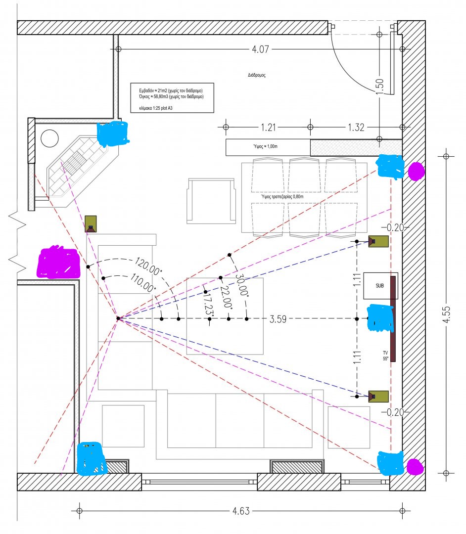

Με μπλε τετράγωνα σου σημείωσα τις θέσεις των 5 δορυφόρων στο χώρο.
Μπορείς να τους βάλεις και κάπως ψηλά στον τοίχο όλους, να κοιτάνε προς τα κάτω, προς την κεντρική θέση ακρόασης:
Με μωβ τετράγωνο σημείωσα τη θέση του σαμπ.
Αν πάρεις κι άλλα σαμπ, μπορούν να μπουν στις γωνιές, κάτω ή πάνω από τα εμπρός LR ηχεία, στις μωβ βούλες.
Πάρε μεγάλου μεγέθους γουφερ στους δορυφόρους.
Πολύ ωραία πρόταση, με βολεύει.
Για τι, 4 ίδια απ' ότι κατάλαβα, ηχεία μιλάμε πχ. όπως oberon 1 ή 3 ή Elac Debut B6.2 ή κάτι άλλο, δεν ξέρω τι.
Δεδομένου ότι θα τοποθετηθούν σε βάσεις τοίχου και σε ύψος τουλάχιστον 2,00m για να μην εμποδίζουν.

αντιδεοντολογική τοποθέτηση :p αλλά ποντάρεις στα 12db της γωνίας να φανταστώ

κυνηγάμε να καλύψουμε τις αποστάσεις...κανονικά θέλεις μεγάλο γούφερ....αλλά δεν θα είναι υποφερτή η εικόνα του στον χώρο :biggrin:
αν το επιτρέπει η τοποθέτηση του ηχείου σε διαφορετικό άξονα
προσωπικά θα επέλεγα κεντρικά ηχεία κάποιας σειράς(ή ενεργά)....με διπλά γούφερ παντού

ειναι ψηλα τα 2μ, ξεχνατο.
παρε dali oberon3 για μπροστα και το κεντρικο τους με ενα sub .
.......το svs pb1000 ειναι μια χαρα.
μετα παιρνεις τα oberon1 για πισω με αλλο ενα sub.
παρε και αυτον....
...θασαι κομπλε και αν θες μετα πας και σε καναλια υψους..
