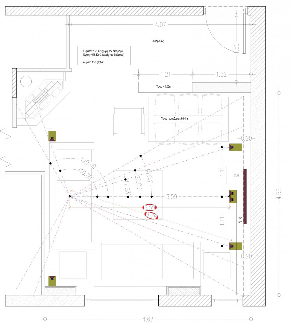

Από το κεντρικό 3,60m, από τα κύρια ηχεία 3,75mΜόνο από το κεντρικό. Γεωμετρικά, υπολόγισα ότι θα είναι περίπου 4,20 από τα κύρια ηχεία.
Ειπες οτι εχεις διαβασει τοσα εδω μεσα , δες και το ´Αγοραζοντας ηχειά ´ by Costas Coyias ... # post 5 θα σε βοηθησωΘέλω, αλλά είναι πολλά τα λεφτά Άρη. (Sorry για την έκφραση)
Τόσο βγήκε από το AutoCAD, αν κουνήσω λίγο την κουκκίδα θα βγει 3.60 ή 3,55.
Πολύ σωστά τα λες. Εγώ λόγω της by the book λογικής μου για την τοποθέτηση, υπολόγισα με τα κύρια ηχεία σε άνοιγμα 30 μοιρών εκατέρωθεν του κεντρικού. Για αυτό βγήκε μεγαλύτερη η απόσταση.Από το κεντρικό 3,60m, από τα κύρια ηχεία 3,75m

Ενισχυτής: Denon AVR-X2700H - Κύρια Ηχεία Elac Debut B6.2, θα μπουν σε βάσεις ιδιοκατασκευής δικιάς μου – Ηχεία surround Elac Debut C5.2 θα μπουν σε βάσεις ιδιοκατασκευής δικιάς μου – Ηχείο κεντρικό Elac Debut B5.2 – Subwoofer SVS PB-1000
Σας ευχαριστώ όλους για τις συμβουλές σας.
Σε ευχαριστώ πολύ για το χρόνο που διέθεσες να απαντήσεις. Είμαι πλέον ένα ακόμα βήμα πιο κοντά στην αγορά των ELACΤα ηχεία τα έχω τοποθέτηση σε βάσεις ιδιοκατασκευής, ύψους περίπου 70cm. Τα μπροστινά με μια κλίση περίπου 30ο προς το κέντρο και τα πίσω σχεδόν 90ο.Το κεντρικό κάτω από την τηλεόραση με μια μικρή κλήση προς τα πάνω και το sub μπροστά και αριστερά, περίπου εκεί που τελειώνει η 55’’ τηλεόραση ανάμεσα από τα δύο ηχεία. Βέβαια ακόμα πειραματίζομαι έτσι για να έχω παιχνίδι.

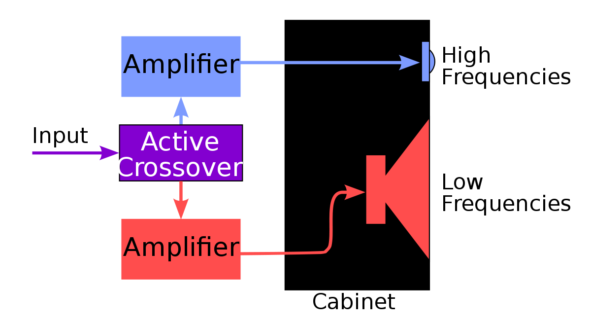

για ενεργα ηχεια μιλαμε? τι φαση?Φίλε @sgwise,
Κακό δε θα κάνεις είναι μια πιο καλή σύνδεση για τα ηχεία, στέλνεις 95watt στο τουίτερ και 95watt στα μπάσα,
αρκεί να βγάλεις τους βραχυκυκλωτήρες.
Με μια δοκιμή πάντως αν κάνεις, πιστεύω να καταλάβεις αν θα υπάρξει ακουστική διαφορά.
Αρκεί να κάνεις και τις κατάλληλες ρυθμίσεις στον ενισχυτή σου.
Όχι δεν είναι ενεργά, απλά είναι bi-amp. Δεν καταλαβαίνω από πού προκύπτει το 95w + 95w στα Τουίτερ και στα μπάσα. Το εγχειρίδιο του ενισχυτή λέει 95w ανά κανάλι αλλά για 8Ω αφενός και αφετέρου όταν είναι ενεργά μόνο 2 κανάλια (εκτός αν εγώ δεν καταλαβαίνω σωστά). Εγώ θα έχω επάνω 6 ηχεία (5.1) και με τα front σε bi-amp mode θα είναι ενεργά ουσιαστικά και τα 8κανάλια, οπότε η ερώτηση είναι κάτω από αυτές τις συνθήκες πόσα watt θα δίνει ο ενισχυτής ανά κανάλι?για ενεργα ηχεια μιλαμε? τι φαση?
Όχι δεν είναι ενεργά, απλά είναι bi-amp. Δεν καταλαβαίνω από πού προκύπτει το 95w + 95w στα Τουίτερ και στα μπάσα. Το εγχειρίδιο του ενισχυτή λέει 95w ανά κανάλι αλλά για 8Ω αφενός και αφετέρου όταν είναι ενεργά μόνο 2 κανάλια (εκτός αν εγώ δεν καταλαβαίνω σωστά). Εγώ θα έχω επάνω 6 ηχεία (5.1) και με τα front σε bi-amp mode θα είναι ενεργά ουσιαστικά και τα 8κανάλια, οπότε η ερώτηση είναι κάτω από αυτές τις συνθήκες πόσα watt θα δίνει ο ενισχυτής ανά κανάλι?![]()
Δεν ισχύει αυτο με τα watt, που το διάβασες ;Φίλε @sgwise,
