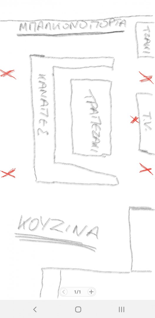

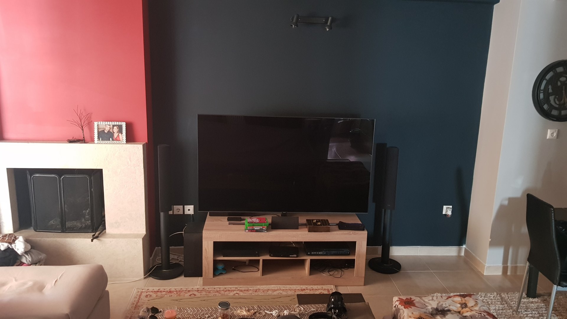

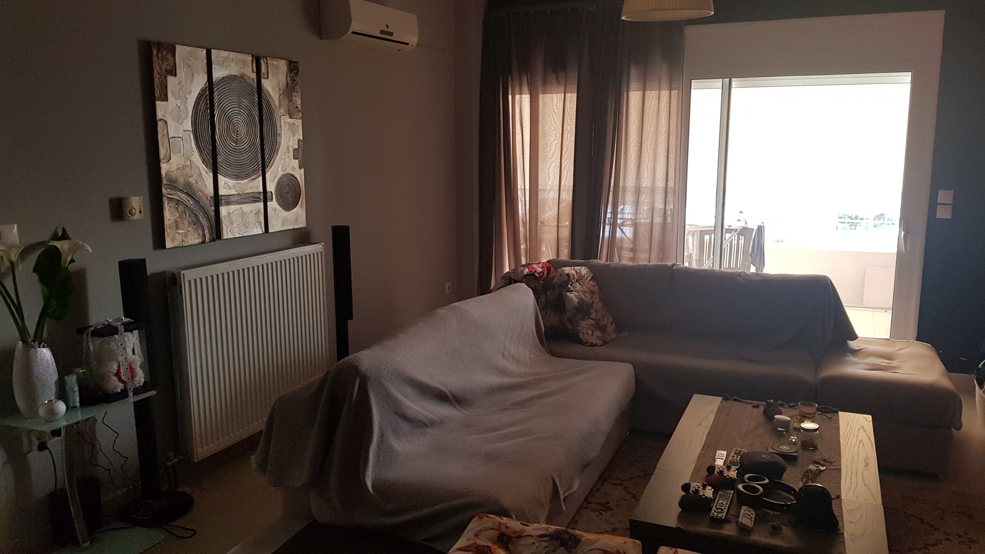

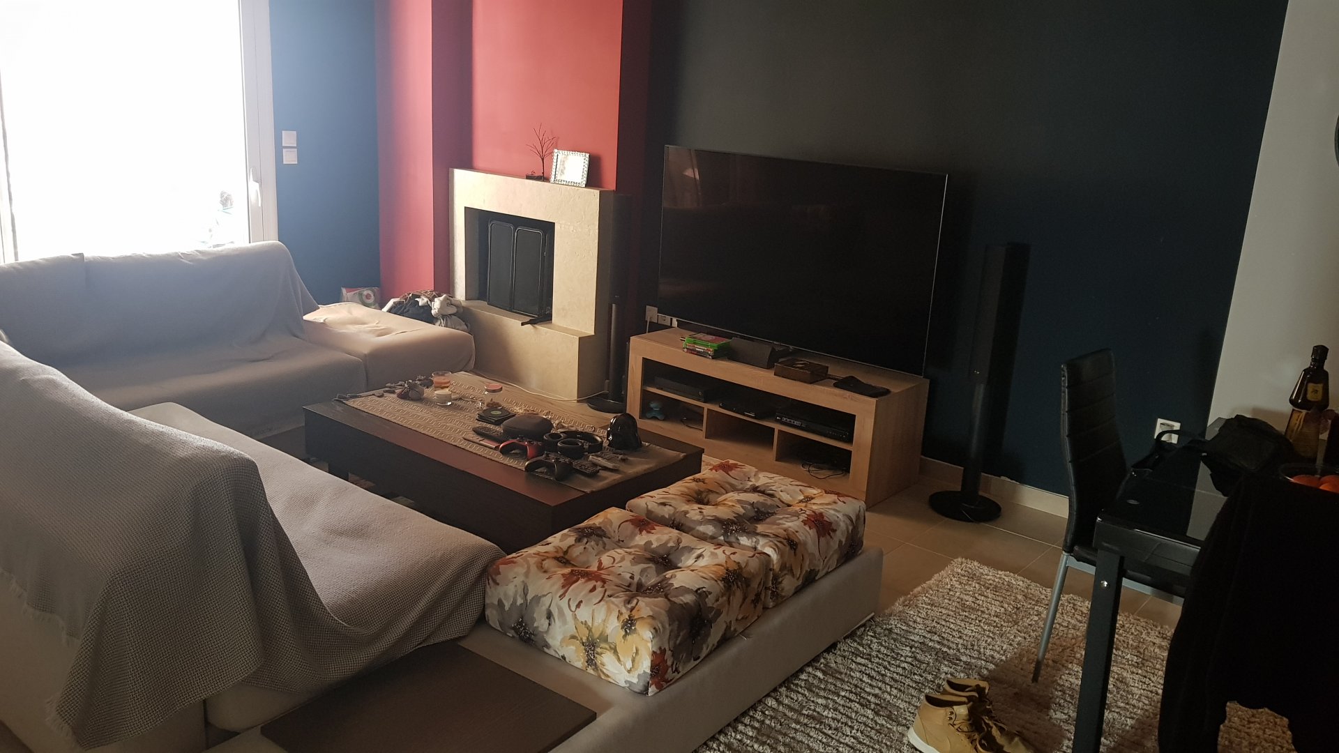

Την τηλεόραση την έχω στα 2 μέτρα περίπου από το σημείο που καθόμαστε οπότε αριστερά δεξιά θα μπουν τα ηχεία και στη μέση το κεντρικό. Πίσω μου έχω άλλο 1,5 μέτρο που είναι ο τοίχος και σκέφτομαι να βάλω τα πίσω surround. Ο χώρος ακρόασης δλδ είναι σχετικά μικρός, απλά προς τα δεξιά μου είναι η κουζίνα ο οποίος είναι ένας χώρος 3x3 περίπου.
Στο μπάτζετ μου είναι επίσης και ο Yamaha RX - V685.
8
4
Εδώ είναι ένα πολύ πρόχειρο σχέδιο που έφτιαξα στο κινητό για να πάρετε μια ιδέα για το πως είναι ο χώρος στο περίπου.
Και 3 φωτογραφίες επίσης. Όπως είπα η απόσταση από την τηλεόραση είναι 2 μέτρα περίπου και πίσω ο τοίχος είναι γύρω στο 1,5 μέτρο. Το sub θα μπει δεξιά ή αριστερα, ανάλογα που θα βολέψει, της τηλεόρασης.
Υ. Γ. Τα "Χ" με κόκκινο που έχω κάνει στο σχέδιο είναι η θέση που σκέφτομαι να βάλω τα ηχεία.
