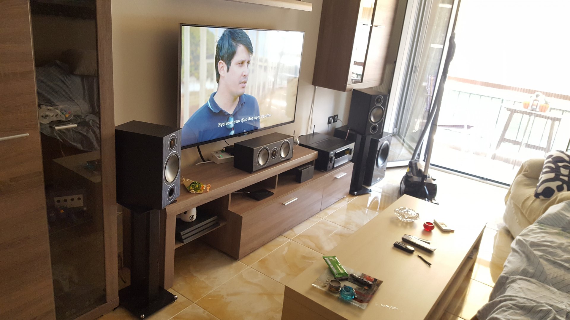

Σωστά, με αυτά που αναφέρω δεν θέλω να επηρεάσω κανένα, απλώς αναφέρω προσωπική γνώμη. Σχετικά με τα dali, εκεί τα έχω θέσει με αρκετή κλήση.
Θα ανεβάσω αύριο φωτό.
Εξ άλλου οι δοκιμές δεν κοστίζουν τίποτα! Καλό μόνο κάνουν!
Σήμερα έριξα μια ματιά στο μάνουαλ της Dali σχετικά με τις κλήσεις στα ηχεία: Προσέξτε γνώμη: (τα παρακάτω ισχύουν για όλες τις σειρές της!).
