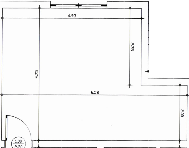

Μόλις πριν λίγο γύρισα από τον μηχανικό, όπου οριστικοποιήσαμε τα σχέδια και έτσι σε ένα χρόνο περίπου θα έχουμε το δικό μας σπίτι. Όπως είναι λογικό "δέσμευσα" έναν χώρο που θα χρησιμοποιώ σαν γραφείο και σαν χώρο ακρόασης.
Το σχέδιο του χώρου:
Η είσοδος θα είναι κάτω όπως φαίνεται. Μέσα στο "σπάσιμο" που γίνεται στο δεξί μέρος του χώρου θα μπει το γραφείο, ενώ οι τοίχοι θα καλυφθούν με βιβλιοθήκες. Το ύψος του δωματίου θα είναι 2,80. Το σύστημα θα είναι (αρχικά τουλάχιστον) αυστηρά δικάναλλο. Δεν έχω καταλήξει ακόμη στο σύστημα, αλλά σίγουρα η πηγή θα είναι laptop ή pc. Για προενισχυτή προσανατολίζομαι στην lyngdorf και τα ηχεία θα είναι ενεργά.
Λοιπόν θέλω προτάσεις για την εγκατάσταση και την ηχομόνωση.

μια μικρη παρατηρηση... 4.75χ4.93 ειναι περιπου τετραγωνο. να βαλεις τις βιβλιοθηκες ετσι ωστε να στο κανουν πιο παραλληλογραμμο.

Άντε, καλορίζικα! Στο δάπεδο τί θα έχει το δωμάτιο; Ξύλο ή πλακάκι;

Δυστυχώς το σχήμα του δωματίου δεν αλλάζει. Σίγουρα θα υπάρχουν βιβλιοθήκες στο πλάι και άμα χρειαστεί θα περάσουμε και σε ειδικά υλικά. Στο σύστημα φυσικά θα υπάρχει και ψηφιακή ισοστάθμιση.
Στο πάτωμα αρχικά υπάρχει η σκέψη να μπει ξύλο και από κάτω θερμο-ηχο-μονωτικό υλικό. (αυτό θα γίνει σε όλα τα πατώματα του σπιτιού).

Τι πρέπει να μπει οπωσδήποτε και που ?
Η ιδέα να πάει το γραφείο στην εσοχή κάτω δεξιά (αν κατάλαβα) μου φαίνεται καλή.
Στον πάνω τοίχο είναι παράθυρο ή μπαλκονόπορτα ?

Στον πάνω τοίχο είναι παράθυρο.
Υπάρχουν βιβλιοθήκες συνολικού μήκους 3 μέτρων, με προοπτική να φτάσουν μέχρι 4,5 μέτρα.

Aμα μπεί ο lyngdorf οι βιβλιοθήκες θα είναι για διακόσμηση μόνο.
Σπύρο καλορίζικο το σπίτι.
Για ηχεία πάντως κοίτα μήπως βρείς ενεργά που να δέχονται ψηφιακό σήμα(ακυρώνεις βέβαια το dac του lyngdorf,αλλά κερδίζεις σε όλα τα υπόλοιπα-cross κτλ).Και αν δεν βρείς,μην σε πιάσει άγχος.Οι DIYηδες και το sabre νά ναι καλά...

Στον 4,93 τα ηχεια βανταζομαι. Στα 3 μετρα περιπου η θεση ακροασης με αερα απο πισω. Αρχηγος εισαι. Και Magnepan 20αρια βαζεις αν θελεις.
Στον τοιχο μπαινοντας αριστερα μια ιδια βιβλιοθηκη με απεναντι.

ναι, στο 4,93 βάζεις ό,τι ηχεία θες, καιρός για 20.1, ε?
προτείνω υποδαπέδια λούκια 4-5cm με εξόδους όπου επιθυμείς (στις θέσεις των ηχείων, στη θέση του στέρεου πι-σί, κλπ.
δες για σοβά ηχοαπορροφητικό. Έχει ο Αρχιτεκτονίδης.
Το ίδιο υλικό μπαίνει και υποδαπέδια, δε θυμάμαι πως το λεν.
Αλλιώς γυψοσανίδα γύρω γύρω.

Το ψιλοέφτιαξα στο περίπου αλλά πρέπει να μας πεις πρώτα κάτι βασικό για να συνεχίσουμε....
Το πικάπ που θα το βάλεις ; :137:

Αφού καλά το ξεκινάς με lyngdorf, γιατί δεν το πας μέχρι τέλους με το σύστημα της lygdorf; Και φυσικά με υγεία να το χαρείτε!!
βασικά σκέφτομαι για ενεργά ηχεία οπότε η Lyngdorf δεν κολλάει....
