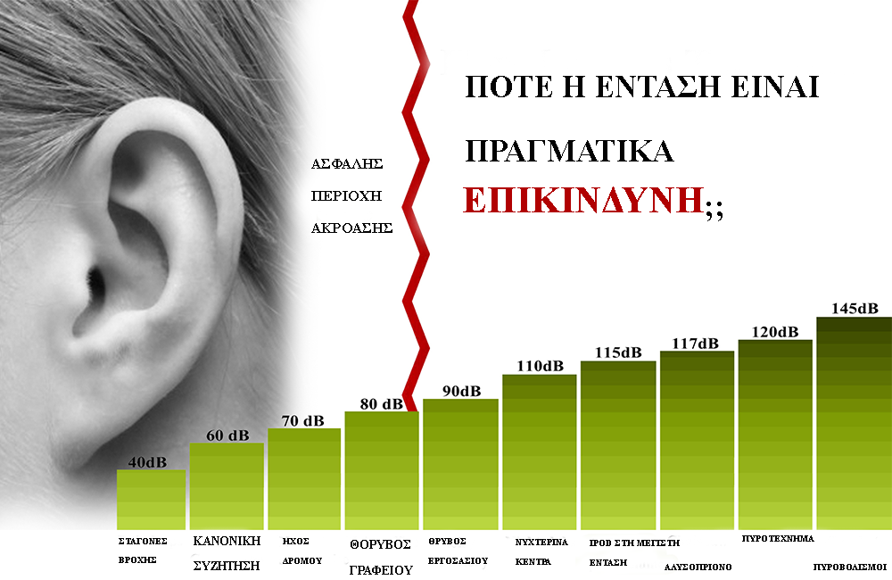

2100 έχει κάθε 310 και 1700 το ένα 10" sub της Neumann με DSP. Δηλαδή 7600 το κουστούμι. Αλλά δεν παίζει μέση στάθμη 85dB στα 3m. Πόσοι μπορούν να ανεχτούν μέση στάθμη 85dB στο σπίτι τους;
1.172
2.291
Άλλο 85db στις μασαιουψηλές και άλλο στην πρώτη και δεύτερη αιντε και τρίτη οκτάβα.
Χαμηλά ακούς και πορώνεσαι ευχάριστα και με ασφάλεια ,σε στάθμες ,που σε ψηλές συχνότητες είναι επικίνδυνες και ανυπόφορες.
46.659
111.088
Όλοι.
Ανεξαιρέτως.
Είναι μια πολύ χαλαρή στάθμη, για να ακούς σερί μουσική για 8-ωρο, ξεκούραστα.
Οι στιγμιαίες κορυφές, μπορεί να φτάσουν έως τα 105 ντεσιμπέλ.
