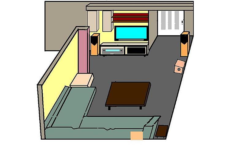

Στο σύστημά μου έχω ένα μικρό subwoofer της Yamaha το 215 και επειδή άλλαξα χώρο είναι πολύ μεγαλύτερος από αυτόν που είχα, (3,5Χ6,2) λέω να βάλω κάτι καλύτερο.
Δεν θέλω να διαθέσω πολλά χρήματα οπότε προσανατολίζομαι πάλι σε Yamaha στο 515.
Κατ΄αρχήν θα υπάρξει σημαντική διαφορά με το 515;
Αν έβαζα και το μικρό δεν θα ήταν καλύτερα;

Ο χώρος είναι κάπως έτσι.
Λέω να τοποθετήσω βέβαια το 515 μπροστά και το παλιό πίσω από τον καναπέ και κάτω από τα δίπολα.
Τι λέτε θα έχω καλύτερα αποτελέσματα;

Πιστεύω ότι μπορείς άνετα να βάλεις 2 όμως όμοια φυσικά κάπου σε κάποια ίδια ευθεία μεταξύ τους και γενικά από τον θεατή....
5.020
8
τα δυο σαμπ στον ιδιο χωρο ειναι μια σχετικα οχι σπανια αεπιλογη, η οποια ομως ενεχει και διαφορους ηχητικους κινδυνους οι οποιοι εμφανιζονται με την μορφη ακυρωσεων σε καποιες συχνοτικες περιοχες που δημιουργει το ενα στο αλλο σε συνδοιασμο με την τοποθετηση τους στον χωρο. Συνηθησμενη τοποθετηση ειναι σε δυο γωνιες του τοιχου, διαγωνια το ενα απο το αλλο, αλλα αυτο δεν ειναι κανονας.
Προσωπικα ειμαι υπερ αυτης της λυσης, αλλα μονον με καποιο ειδικο συστημα ψηφιακης ισοσταθμισης ειδικα για την χαμηλη περιοχη του φασματος, μια και οι συνηθισμενοι ισοσταθμιστες, πχ. μπερυ και τα ενσωματωμενα οντιτσι δεν μου εχουν φανει και τοσο ακριβη σε αυτες τις συχνοτητες.
