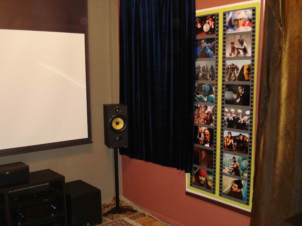

Δεξιά και αριστερά από την οθόνη κρέμασα από ένα πανί βελούδο πολύ σκούρο μπλε για τις αντανακλάσεις και κάνουν πολύ καλή δουλειά.

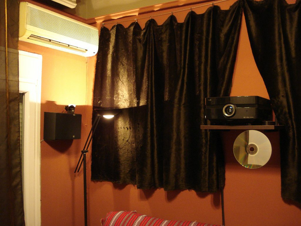

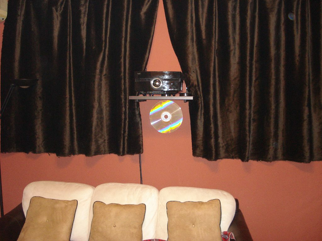

Eνώ πίσω από τον καναπέ κρέμασα στον τοίχο δύο κομμάτια παχύ ύφασμα σκούρο καφέ με παρότρυνση του Κώστα EAR, για να κόψω και τις αντανακλάσεις του ήχου, και ταυτόχρονα το φως του προβολέα.
Μοιάζει σαν να κρέμασα δυό ζώα, δυό προβιές από αρκούδες αλλά δεν με νοιάζει, δεν κοιτάω ομορφιές.
Δουλειά κάνουν πάντως οι αρκούδες και μάλιστα πολύ καλή και στο οπτικό και στο ηχητικό κομμάτι.

Ο προβολέας είναι επάνω σε χοντρό ξύλινο ράφι στηριγμένο πάνω από τον καναπέ στον τοίχο με δύο μεταλλικά Γ και είναι υπολογισμένο το ύψος ώστε ο φακός να είναι στο κέντρο της οθόνης.

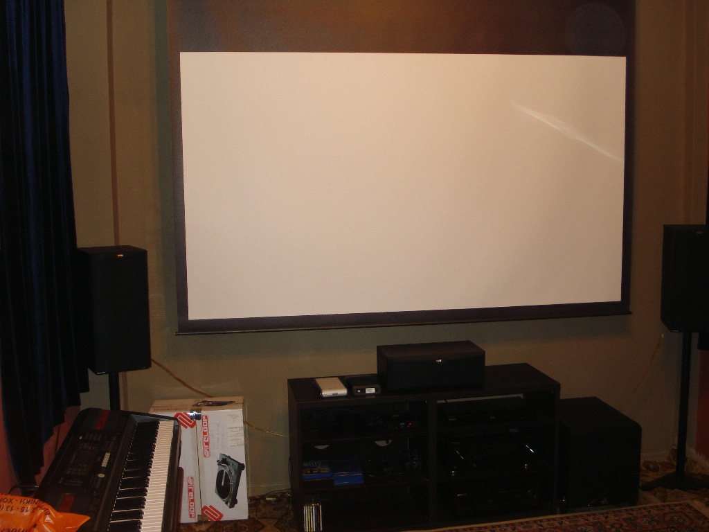

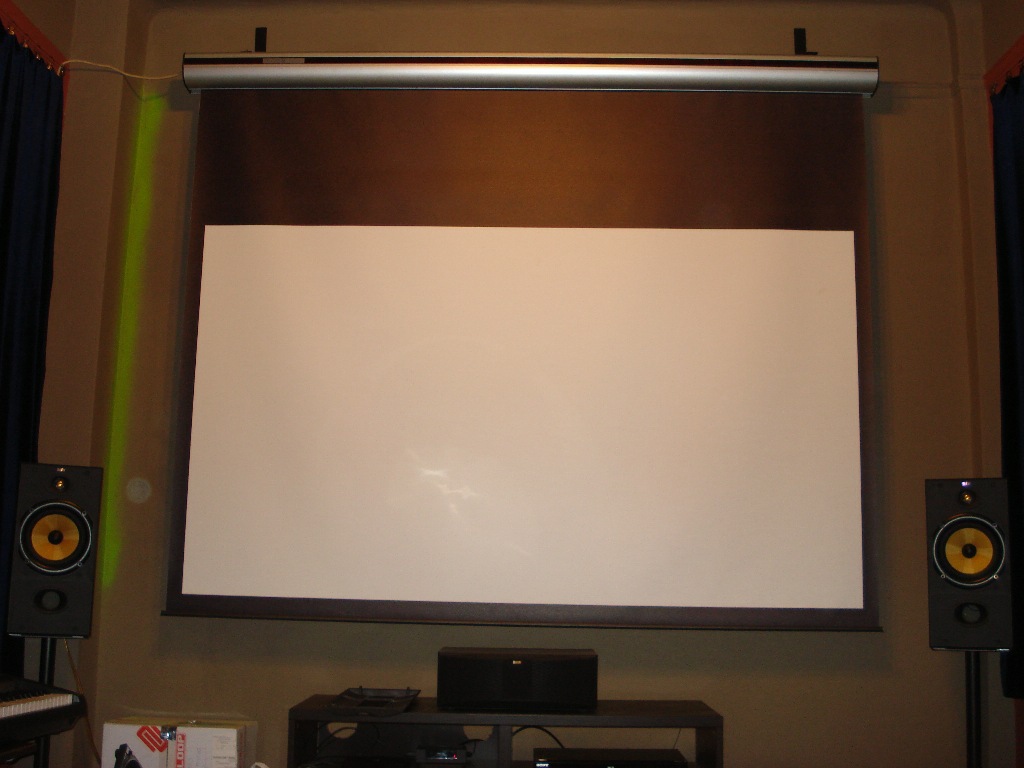

Η οθόνη είναι σε ύψος σχετικά χαμηλά για ξεκούραστη θέαση και είναι 97" το καθαρό λευκό, Megavizion ηλεκτρική με κέρδος 1 και πολύ καλή ως τώρα.

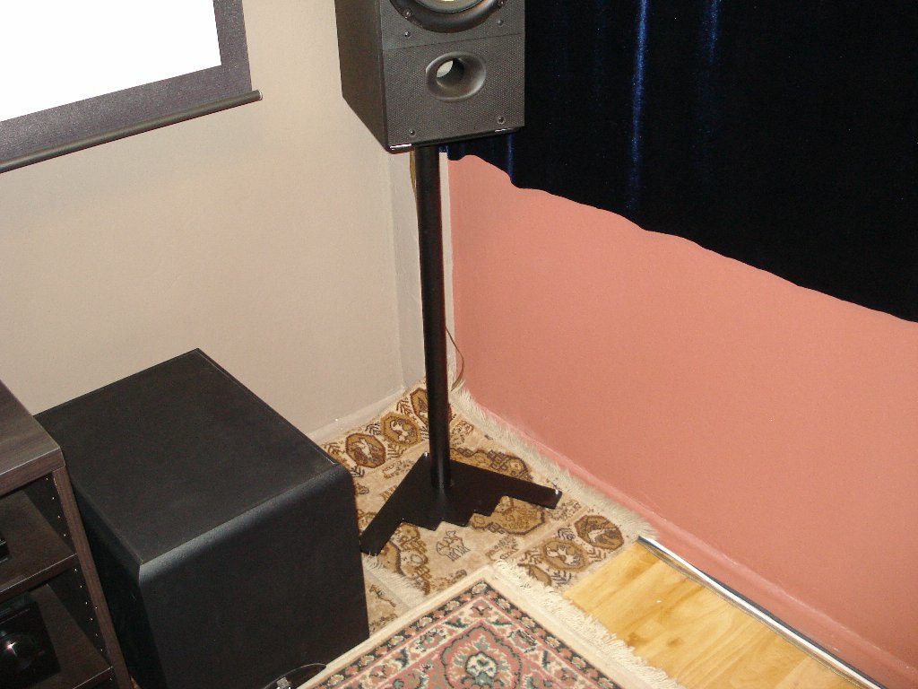

Τα ηχεία μου είναι όλα B&W εκτός από το subwoofer μου που είναι ένα Klipsch Synergy 10"
Τα κύρια είναι τα DM602, το κεντρικό το CC6, και τα δίπολα πίσω τα DS6.

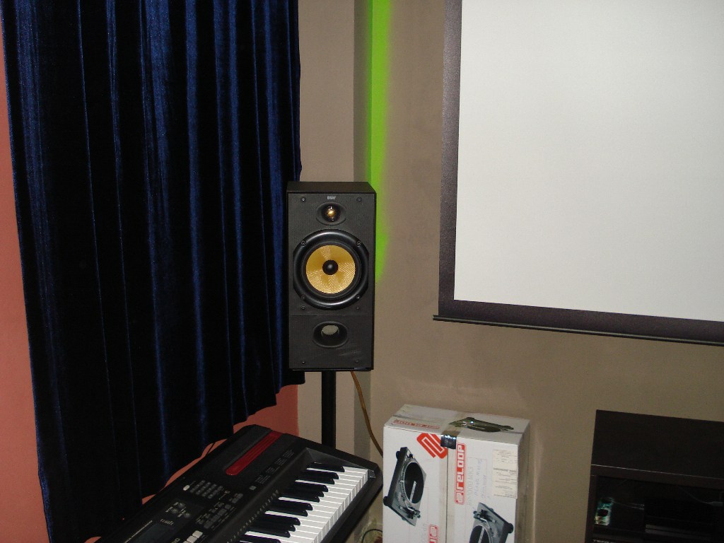

Στα δίπολα έχω προσθέσει από πάνω τους από ένα τουΐτερ κόρνας της Motorolla οι γνωστοί "λεμονοστίφτες" με πυκωτές του Κώστα EAR, για να τους δώσω λίγα πρίμα πιο κρυστάλλινα.
Στο επιπλάκι με τα μηχανήματα έβαλα μόνο τα απαραίτητα για να αποφύγω εκείνο το σπαγγέτι από καλώδια, όμως και πάλι είναι ένα κάρο τα ρημάδια.
Έχω το παλιό καλό μου Laserdisc Pioneer, τον ενισχυτή Pioneer VSX921, το Bluray Sony 360, το Med8ter 400 και τους σκληρούς.
Θα βάλω όμως σύντομα και το Universal player Pioneer για να ακούω τα SACD και τα DVD audio.

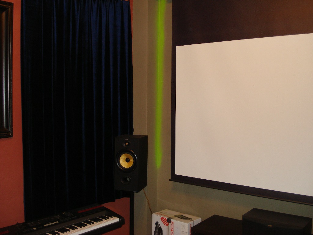

Στην αριστερή γωνία έχω κάνει μια δοκιμαστική περασιά με πράσινο φωσφοριζέ σπρέϋ.
Ήθελα να το κάνω γύρω γύρω από την οθόνη ώστε όταν ανάβω μια λάμπα Black Light UV να φωσφορίζει σαν αυτόφωτος ο τοίχος.
Δείτε το αποτέλεσμα στο σκοτάδι.
Όμως δεν υπολόγισα ότι η άχνα κάθεται σε όλα τα γύρω αντικείμενα και δεν το συνέχισα.
Θα το κάνω με άλλο τρόπο πιο καλό και θα το δείτε όταν γίνει.

Κάποια πράγματα είναι δικές μου ιδιοκατασκευές όπως η αφίσα με φωτο από διάφορες γνωστές ταινίες

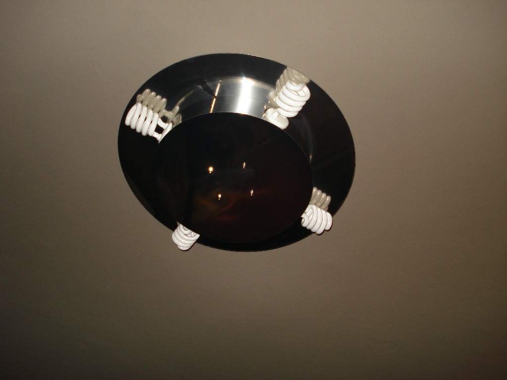

Το φωτιστικό ταβανιού από ΙΝΟΧ λαμαρίνα καθρέπτη με 4 ηλεκτρονικές λάμπες των 25 watt έκαστη και με ένα φως εκτυφλωτικό ακόμη και σε αυτόν τον σκούρο χώρο.

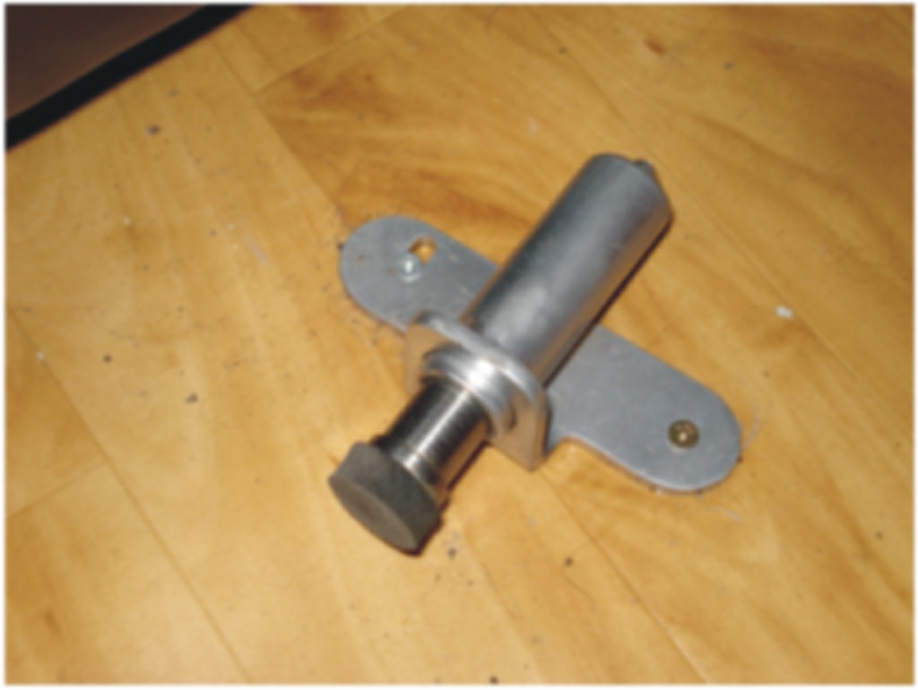

Επίσης το στόπερ για την πόρτα όπου τοποθετήθηκε εκεί για να μην πάρει φόρα κανένας ταλιμπάν και μου σπάσει το πίσω ηχείο.
Είναι ένα έμβολο με ελατήριο και καουτσούκ που αποσβένει σταδιακά την φόρα της πόρτας.
Για πες μας λίγα λόγια Κώστα γι αυτό το ''λεμονοστίφτη''.

Τα πίσω ηχεία από τη μαμά τους έχουν κομμένα τα πρίμα κι έχουν την στάμπα ΤΗΧ (που να μην έσωναν)
Οπότε βάζοντας και τις κεραμικές αυτές κόρνες παίρνεις πίσω τα κλεμμένα πρίμα και γίνονται και λίγο πιο πικάντικα - κρυστάλλινα.
Χρειάζονται απλώς έναν ηλεκτρολυτικό πυκνωτή 0,47mf.

Εκείνα τα tweeter της Motorola μου θύμισαν τα νιάτα μου, όταν είχα βάλει κάτι τέτοια πάνω από τα πρώτα μου ηχεία, κάτι Illinois που ήταν ο πρόδρομος των Roister.
