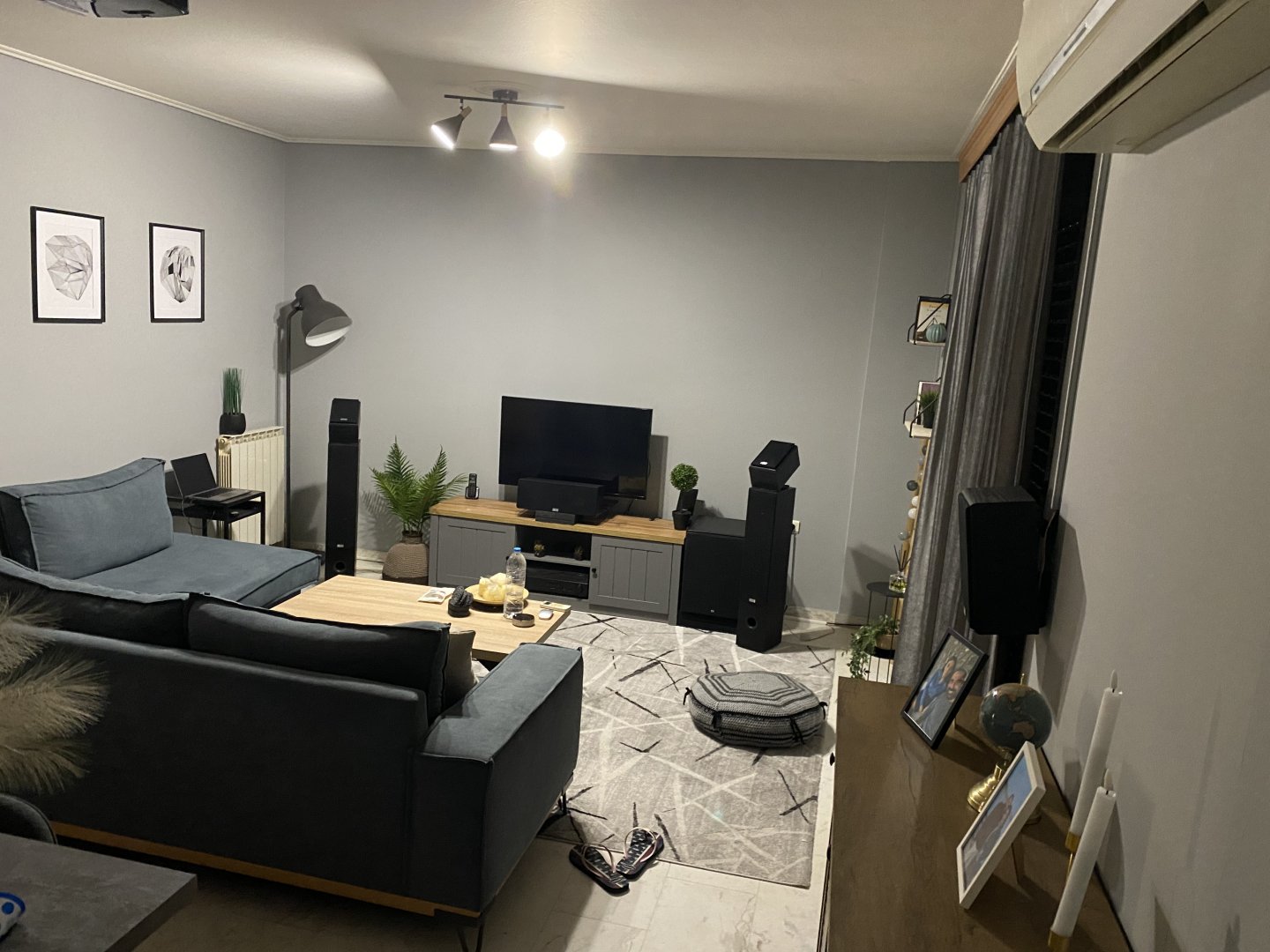

Όπως είχα πει εδώ όταν έκανα μια mini παρουσίαση του χώρου '' Η προσπάθεια μου | AVsite '' , θέλω να αλλάξω σιγά σιγά τα budget ηχεία που είχα ως φοιτητής με ποιοτικότερα. Το σύστημα μου αποτελείται από :
Προβολέας Optoma hd 143X
Τηλεόραση Sony Bravia xh900 (για gaming)
PS5 ως Blu-ray player
Yamaha RXV 581
Ηχεία main taga harmony 506 v2
Κεντρικό Taga harmony 806 C
Surround Taga Harmony 616S
Atmos Taga harmony 606S
Subwoofer XTZ 12.17 Edge .
Δεν με ενδιαφέρει η τελειότητα , θέλω να βλέπω στο σαλόνι μου τις ταινίες και τις σειρές μου ευχάριστα και να περνάω καλά , πράγμα που σε μεγάλο βαθμό το κάνω και με τα τωρινά μου ηχεία ΑΛΛΑ λίγο η φαγούρα για αναβάθμιση , λίγο το γεγονός ότι θέλω καλύτερο κεντρικό παρασύρθηκα σε σκέψεις για έξοδα κ τώρα δεν υπάρχει επιστροφή .
Η original σκέψη μου ήταν να πάω σε κεντρικό Klipsch rp 404c ή rp 600c . Main τα RP 600m, surround τα 500 ή 600m, sub το XTZ 12.17 edge που πήρα πρόσφατα και να μείνω με τον ίδιο ενισχυτή .
Ο φίλος @Agis Peterson διαφωνεί , του ζήτησα γνώμη και έκτοτε προσπαθεί να με πείσει να πάρω ενεργά . Έπεσαν προτάσεις όπως, presonus studio monitor 2 , tannoy , adam t7v , yamaha hs 7 και εννοείται ένας maratz ή Denon με τον απαραίτητο αριθμό pre outs . Θέση ακρόασης , 2.65μ. από τα 3 μπροστά ηχεία και 2μ απ τo κάθε surround, 315 από την οθόνη. Δωμάτιο περίπου 24τ.μ. όπως φαίνεται στις φώτο του παραπάνω link , με άνοιγμα σχήματος Γ στο πίσω μέρος που οδηγεί σε κουζίνα.
Μένω σε οροφοδιαμέρισμα με ευέξαπτο γείτονα από κάτω με υπερευαισθησία στις συχνότητες του sub:) , οπότε βλέπω σε εντάσεις -20db. Άντε όταν λείπει το αυτοκίνητο του απ το πάρκινγκ να φτάνω μέχρι τa -15db.
Να δώσω 1-1,5Κ να πάρω τα Kλίπς να τελειώνω ή να αρχίσω έρευνα για ενεργά ,ενισχυτή και πολύμπριζα ;

εγώ θα σου πρότεινα τα λεφτά αυτά να τα δώσεις σε room treatment....ότι ηχείο και να βάλεις σε τέτοιο άδειο χώρο....δεν θα το ακούσεις ποτέ....
άνοιξε και τα L-R πιο πολύ να έχεις ισόπλευρο τρίγωνο ως προς την θέση ακρόασης...έχεις χώρο
με το ρουμ τριτμεντ θα αναβαθμίσεις τον ήχο των ηχείων σου...και ότι ηχείων θα βάλεις στο μέλλον...
θα εκπλαγείς με 1-1.5 χιλιάρικο σε αυτά τα τετραγωνικά πως θα ακούς ;)

Οκ , το καταλαβαίνω ! Όταν λέτε και εσύ και ο @daharis666 και ο @ragavelas για καλύτερο στήσιμο και room treatment κάτι θα ξέρετε . Στήσιμο νομίζω είμαι καλά , όλα τα μπροστά ηχεία έχουν απόσταση απ τη θέση ακρόασης 2.65μ. , έχετε να προτείνετε κάτι άλλο ; Όσον αφορά στο room treatment τι προτείνετε να προσθέσω ; Βάζω κ νέες φωτό εδώ με τη γενικότερη εικόνα του χώρου.

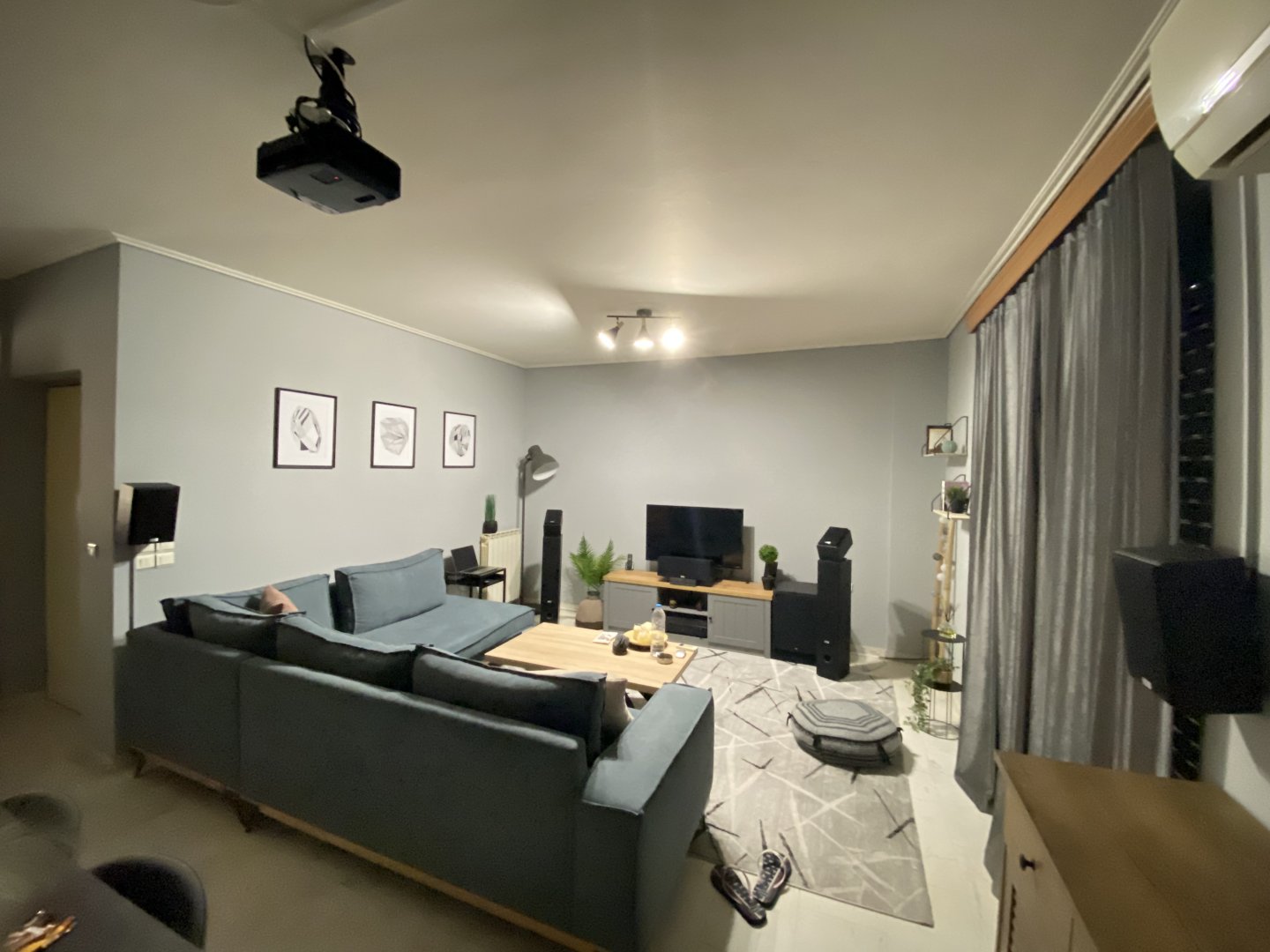

Και suround back σε παίρνει να βάλεις αν θέλεις.
Τα atmos εκεί που τα έχεις σίγουρα δεν είναι καλά.
709
1.326
Το ξέρω , το σκέφτομαι έντονα το τελευταίο καιρό . Αυτό θα αλλάξει θα μπουν είτε ταβάνι ( με μουρμούρα απ τη γυναίκα ) είτε πίσω στο τοίχο με στήσιμο 7.1 . Αν μπουν τοίχο η απόσταση απ τη θέση ακρόασης θα είναι 2.8μ

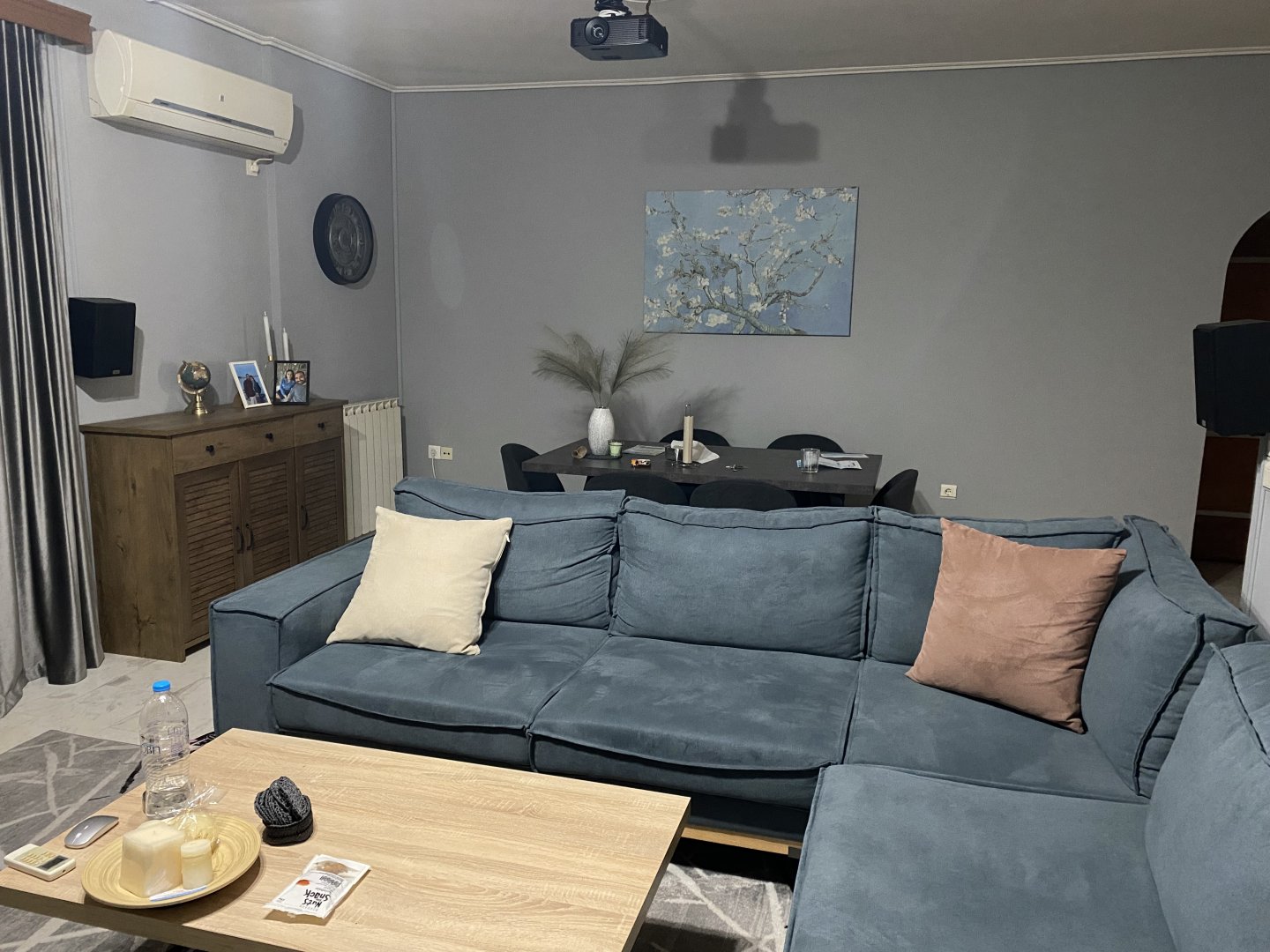

Το κοντό μέρος του L που είναι πίσω αριστερά σου, μπορείς να πείς τις ακριβές του διαστάσεις ? Είναι διάδρομος που πάει σε άλλα δωμάτια ?
Πολύ ωραία τον εφτιαξες τον χώρο. Ωραία αισθητική και χρώματα.
709
1.326
[/QUOTE]
Ευχαριστώ ! Το κοντό μέρος του L οδηγεί σε κουζίνα έχει διαστάσεις μήκος 5.5μ Χ 2,80 . Μέτρησα 5.5 m έως εκεί π αρχίζει το σαλόνι , στο ύψος τ αριστερού surround όπως φαίνεται στη παρακάτω εικόνα .

Αλλο το 7.1 άλλο το 7.2.1 , το atmos δλδ.
Για τα 2.8 μέτρα απόσταση μην χαλιέσαι δεν τρέχει κάτι.
Δες αν σε παίρνει για 4 atmos . θα είναι μάλλον πιο ολοκληρωμένο.
Νομίζω ότι σε παίρνει . 4;atmos όχι τόσο μικρά όσο είναι αυτά που έχεις πάνω στα L,R, αλλά ΜΕΓΑΛΥΤΕΡΑ.
Καλό θα ήταν να έμενες με αυτά που έχεις και να έκανες προσθήκη τα 4 atmos και να έβαζες τα δύο μικρά που έχεις μπροστά σαν surround back.
709
1.326
Από θέμα χώρου με παίρνει για 4 Ατμος , από θέμα ενισχυτή δε με παίρνει . Ο τωρινός είναι 5.1.2 ή 7.1 ανάλογα τι θα δηλώσω τα δυο τελευταία ηχεία . Εάν ήταν δικό μ το σπίτι σίγουρα θα έκανα επένδυση για 4 Ατμος με γυψοσανίδα κτλ , προς το παρόν είμαι σε ενοίκιο. Δε πληρώνω γυψοσανιδα στον ιδιοκτήτη ούτε γίνεται να του τρυπάω τα ταβάνια Χ4 .Άρα δε νομίζω να υπάρχει νόημα για αγορά αντίστοιχου ενισχυτή . Είτε μένω στα αυγά μου με αυτά που έχω με ίσως 2 διακριτικά Ατμος από πάνω μ είτε το στήνω 7.1 . και μένει έτσι . Ίσως βέβαια ο νέος ενισχυτής να μου προσφέρει βελτιώσεις στο θέμα ισοστάθμισες που το Ypao του Yamaha υστερεί .

Ε τότε πάς σε 5.1.2 .
Δεν το συζητώ. Βάλε τα 2 που έχεις ταβάνι διακριτικά όπως είπες . Καλύτερο αποτέλεσμα θα πάρεις .
Βέβαια ταινιών επιτρεπόντων έτσι? . Η μάλλον περιεχομένου επιτρέποντος.
Από ότι καταλαβαίνω το atmos είναι μία μάλλον παρεξηγημένη ιστορία όσον αφορά την υλοποίησή του αλλά και το περιεχόμενό του.
709
1.326
Κατάλαβα , δλδ εσείς είστε υπέρ του 5.1.2 παρά του 7.1 στησίματος , σωστά ;

Κοίτα ! 7.1 της προκοπής σχεδόν δεν υπάρχει . Δεν υπήρξε ποτέ.
Μάλλον το atmos έχει περισσότερο περιεχόμενο.
Η μάλλον το atmos έχει μάλλον περισσότερο περιεχόμενο.

Να κάνω κι εγώ τις παρατηρήσεις μου από τη δική μου οπτική γωνία.
Ο καναπές βλέπω ότι είναι ευθυγραμμισμένος στο πίσω μέρος του με τον τοίχο, για αυτό και είναι στη θέση που είναι. Επίσης μπροστά του και μπροστά από το τραπεζάκι υπάρχει κενός χώρος που δε χρησιμεύει πουθενά.
Θα πρότεινα να μετακινήσεις τον καναπέ μπροστά περίπου μισό μέτρο. Αυτό θα έχει θετικά αποτελέσματα με το να μειωθεί η απόσταση από τα εμπρός ηχεία και την οθόνη, να αυξηθεί η απόσταση από τα surround, ώστε η διαφορά της με την απόσταση των εμπρος να μικρύνει και τέλος θα έχεις μεγαλύτερο ποσοστό άμεσου ήχου από τώρα. Επίσης να προσέξεις να έχεις ακριβώς ισόπλευρο τρίγωνο ηχεία-κεφάλι σου. Πόσο απέχουν τα εμπρός ηχεία μεταξύ τους;
Θα πρότεινα επίσης να δοκιμάσεις το sub στη δεξιά γωνία, με μετρήσεις, αν παίζει καλύτερα.
