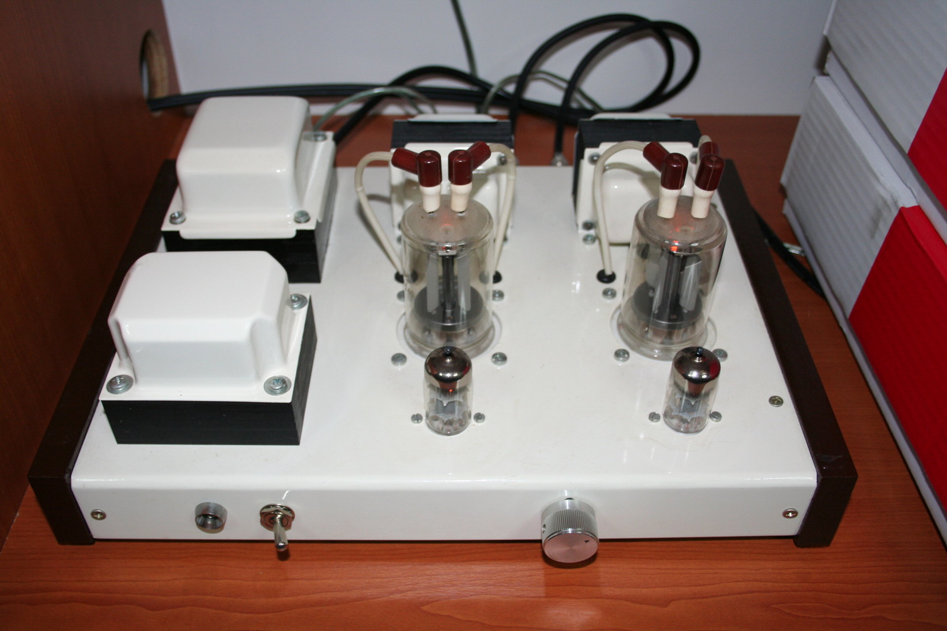

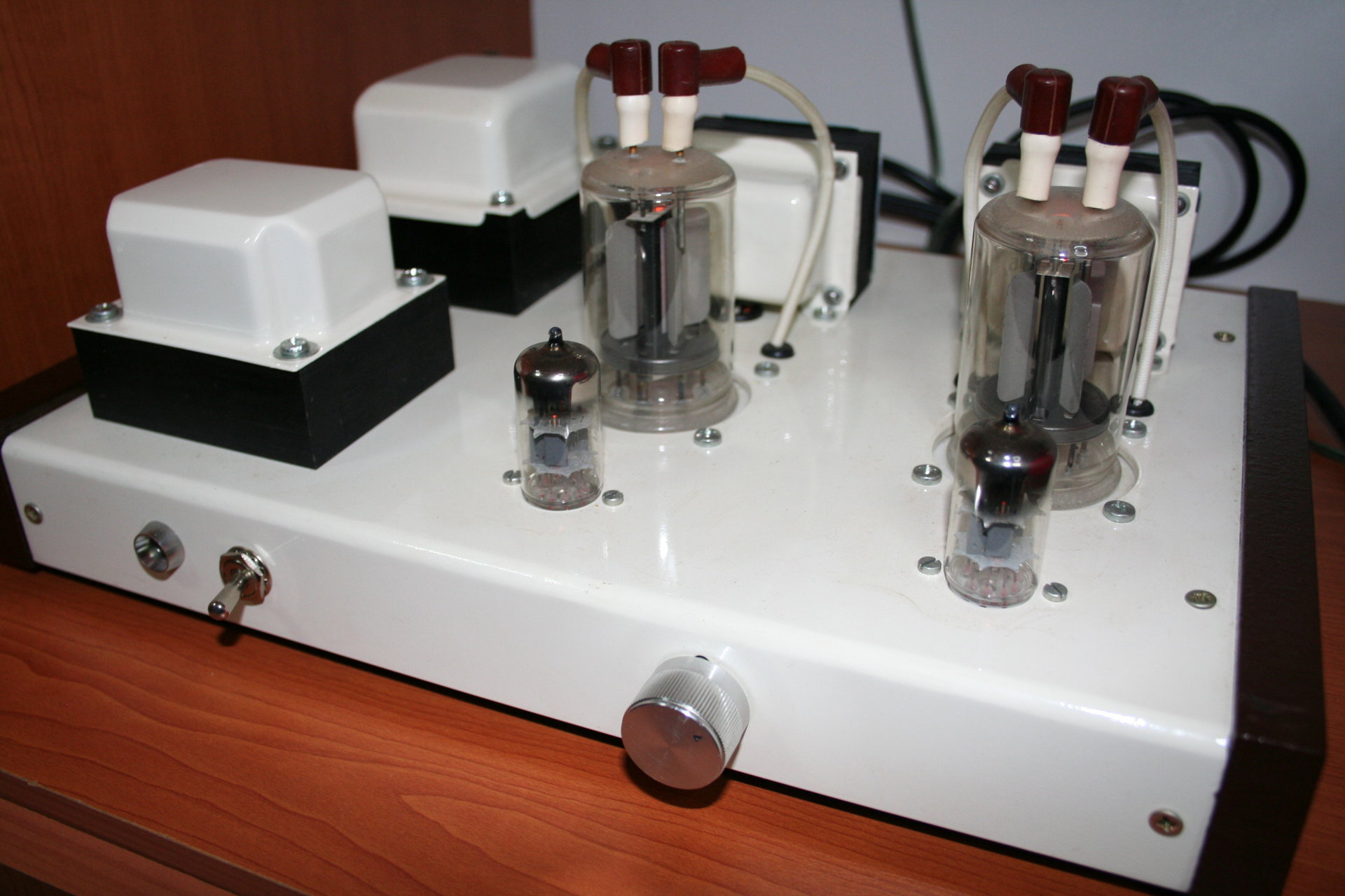

Μετά την ατελείωτη θεωρητική βαρεμάρα των αναλύσεων επί αναλύσεων της ρύθμισης μιας κεφαλής ( πόσο να αναλύσει ποιά κανείς ) και της απίστευτης φιλολογίας περί καλωδίων ( που επικοινωνούν κατευθείαν με το Θεό ) είπα να ξεσκάσω λιγάκι ( Αυτό το καλό έχουν τα αναλογικά ...... δεν έχουν τελειωμό !!!!!! ) . Πάντα με συμβατικά υλικά ( αλλά ματσαρισμένα όσο πήγαινε ) το αποτέλεσμα ήταν να την καταβρώ . Ακουστικά πολύ γλυκό και ισορροπημένο ( τα γνωστά περί ουδετερότητας να τα αφήσουμε μια που σε δεκάδες χιλιάδες μηχανήματα πολλών κιλών το καθένα έχει το δικό του ήχο οπότε …… τραλαλά ) . Οι Απόλλωνες πρακτικά πήγαν για ξεκούραση ( και μάλλον θα πέσουν σε λήθαργο ) . Έτσι για την ιστορία ECC81 σαν προενίσχυση και σαν αναστροφέας φάσης ενώ η έξοδος μία 5894 σε push pull ( στα 250V ) . Και για τους τελειομανείς οι ξυλόβιδες θα αντικατασταθούν με άλλες διακοσμητικές .

Σαν προενισχυτή έβαλα ένα toshiba SY-330 με μπόλικα mods που παίζει απίστευτά ( για αυτόν θα τα πούμε άλλη φορά .... ) Αν βρεθεί κανένας τον κτυπάω για να έχω τρείς στη συλλογή .........

Έρχεται και η εκδοχή με 807 ..... ( πάντα RF ...... ) έχε πίστη .... ( ή θα τους βγεί η πίστη !!!!!!! )
Πολύ χαλαρό σε κόβω (250 Volts)...8-)

Ναι για να έχω άνεση στην αυτοπόλωση και χαλαρότητα ........ ( κάποια στιγμή αν έχω όρεξη θα ανεβάσω τα ανοδικά ... )

Αυτή λες ε; Χμχμ..
Έχεις παίξει καθόλου με PL 519;
Ναι 807 παίζει καλά ( στα πειραματάκια πολύ μου άρεσε ο ήχος και παίζει πολύ ωραία η αντίστοιχη ρωσιδούλα - όπως όλες οι ρωσιδούλες άλλωστε ..... ..... ...... λάμπες φυσικά !!!!)
Η 519 δεν είναι του γούστου μου ( δεν συγχωρούν και λάθη - όμως άν τις δουλέψεις χαμηλά κάτι κάνουν - άν και θα σου έλεγα 504 που είναι και φτηνούλες - τώρα που το λέω μάλλον θα ξεθάψω κάτι Nos που έχω ........ μου βάζεις ιδέες για πειραματάκια ) Μεταξύ πάντως των τριών 807 μακράν ..........
380
330
Οι 504 είναι οι γνωστές EL504 με τον σκασμό από αρμονικές στα fm την δεκαετία του '80;
πράγματι αφού τα φίλτρα ήταν κάτι εξωτικό ( ή ξωτικό ) για να μη πώ και άγνωστο είδος . Με αμφιταλάντωτα τι θα έκανες ...... θα γέμιζες την μπάντα αρμονικές ( και με 6146 τα ίδια ) . Άσε που η 504 ή η 519 ήταν για άλλη δουλειά ( αλλά είχε γεμίσει ο κόσμος από τα αποθεματικά τηλεοράσεων οπότε με ότι μπορούσε κανείς έπαιζε ) . Το κακό είναι ότι και σήμερα μερικά καλά παιδιά συνεχίζουν τα ίδια χάλια στα ΑΜ με κάτι 4Χ ή 8Χ519 με εξόδους της καταστροφής ( στη τσίτα ) και οι αρμονικές φτάνουν μέχρι τα VHF ( κάνε μετά εσύ λήψη.....?????...... ή ψάχνε γιατί χάνεις το ψηφιακό κάθε βραδάκι συγκεκριμένη ώρα ) !!!!!
