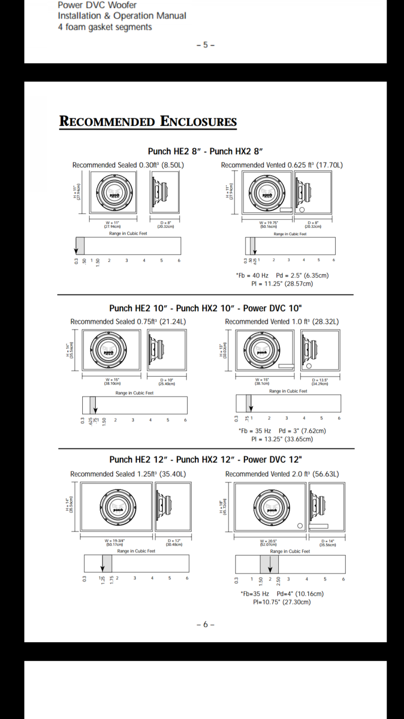

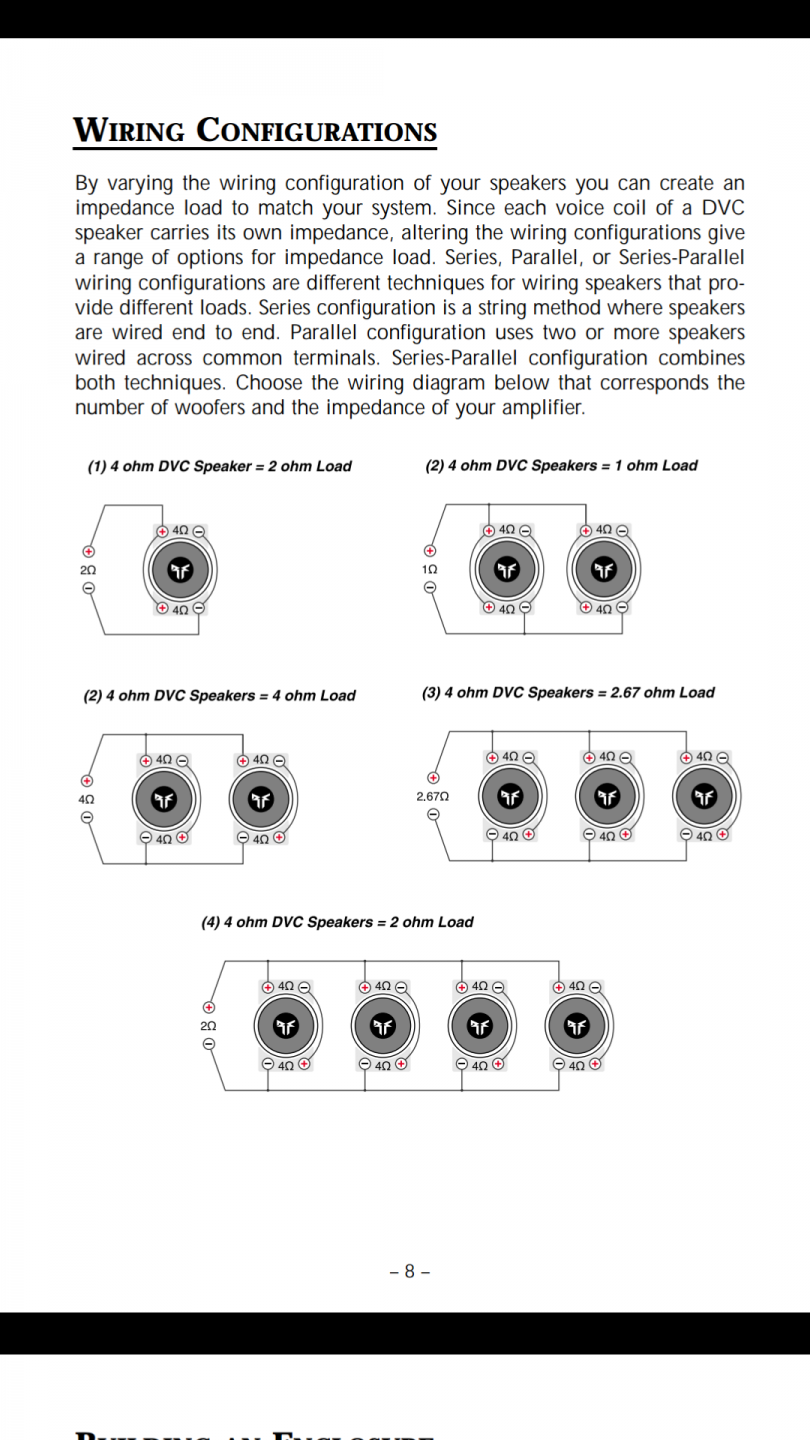

Καλησπέρα παιδιά. Έχω στην κατοχή μου 4 woofer rockford rfp2210 όπου σκέφτομαι να φτιάξω ηχεία σπιτιού, ουσιαστικά 3 δρόμων, βέβαια το κάθε ηχείο θα φοράει 2 woofer ώστε να πάω στα 8 ohm. Αξίζει;;;
Σας παραθέτω τα χαρακτηριστικά του μεγαφώνου. Ευχαριστώ πολύ.
