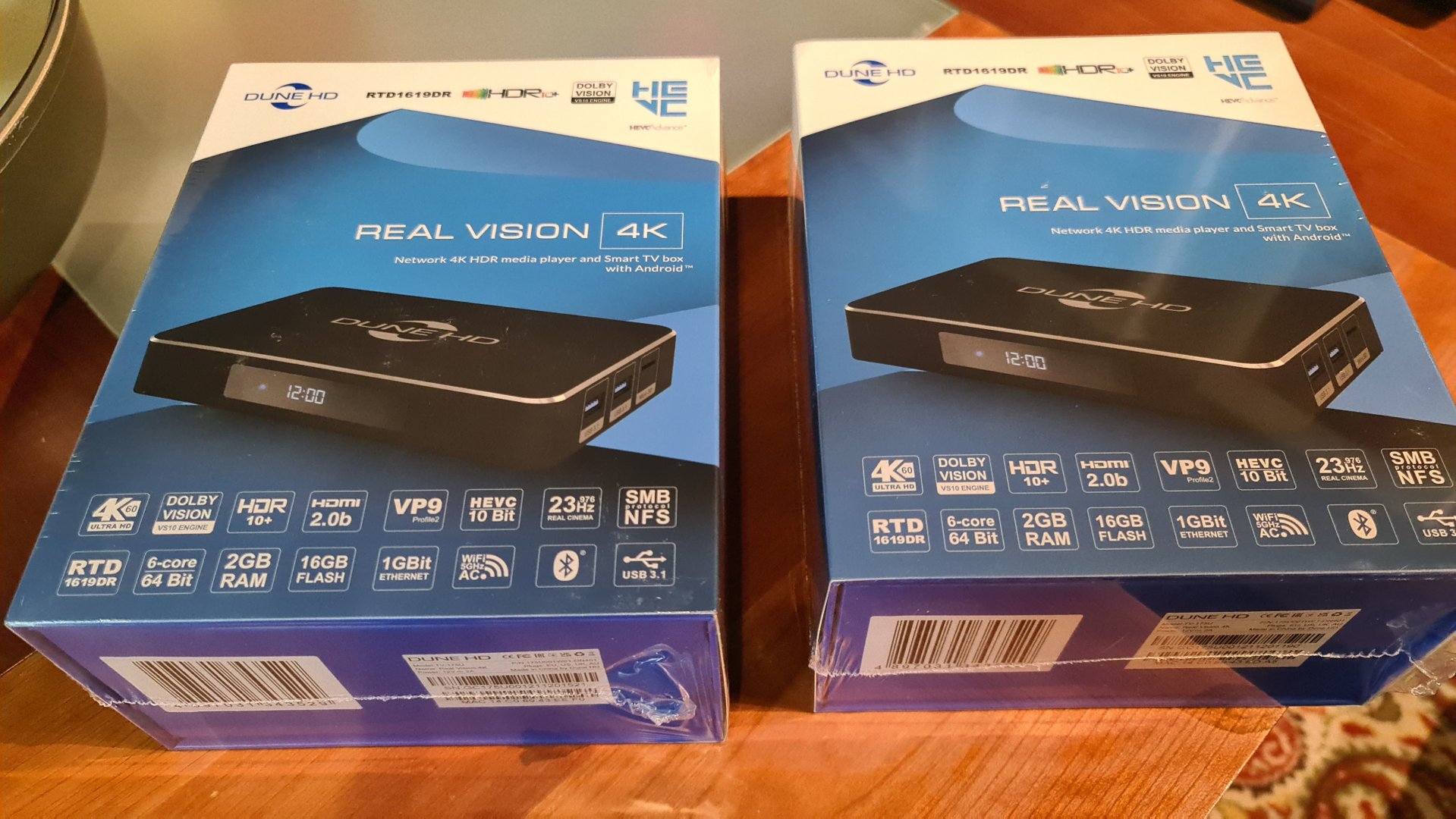

Νεο Dune HD Real Vision 4K
43.753
84.998
Σωστοος Χ2
Καλη επιλογη, καλο μηχανακι τελικα
:thumbsup:
