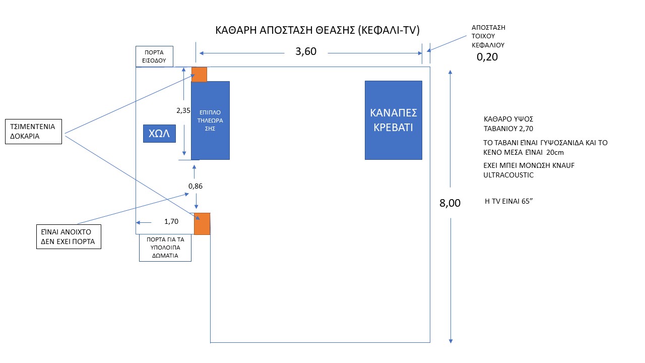

Θα ήθελα τις προτάσεις σας για νέο Home cinema Dolby Atmos 5.1.2, η διάσταση του σαλονιού που θα χρησιμοποιήσω είναι περιπου 4Χ4. Το προηγούμενο σύστημα που είχα ηταν τα 5.1 της logitech z906, η τηλεόραση μου είναι η Samsung Q90T.

Καλημέρα, καλό θα ήταν η τηλεόραση να κεντραριστεί ανάμεσα στα δοκάρια κι απέναντι της να είναι η θέση θέασης/ακρόασης. Επίσης, καλό θα ήταν ο καναπές να πλησιάσει την τηλεόραση και να μην ειναι κολλητά στον πίσω τοίχο. Η απόσταση είναι μεγάλη οπότε θες μεγάλα ηχεια (10ιντζα μή σου πω και παραπάνω ή τελος πάντων περισσότερα του ενός γουφερ ανά ηχείο) για μπροστινή τριάδα.
Επίσης υπολόγισε δυο σαμπγουφερ. Πολλά πλεονεκτήματα όσον αφορά την ομοιομορφία του μπάσου στο χώρο και την ομαλή απόκριση χωρίς (πολλές) ακυρώσεις που θα είχες με ένα.
Αν μπορείς, ασχολήσου και με το χώρο, τοποθετώντας απορρόφηση/διάχυση πχ στον πίσω τοίχο, στην πλάτη του καναπέ, απο αυτά θα ακούσεις διαφορά, ο χώρος κάνει κουμάντο.
Για άτμος δεν έχω εμπειρία...
Επίσης, 7 ηχεία δύσκολα οδηγούνται απο AV ενισχυτη σε υψηλές στάθμες.... Θα χρειαστείς τελικό ενισχυτή, ή ενεργά ηχεία τα οποία έχουν ενσωματωμένο ενισχυτή. Στην περίπτωση των παθητικών ηχείων, χρησιμοποιείς τελικό για την μπροστινή τριάδα και ο AV οδηγεί τα ατμος και τα σαραουντ.
Αυτά τα ολίγα απο εμένα, οι γνώστες του φόρουμ θα σου πουν παραπάνω πράγματα!

Σε ευχαριστω για την απαντηση, θα διευκρινισω καποια πραγματα ωστε και οι υπολοιποι που θα διαβασουν το post να ξερουν.
1. η θεση του επίπλου της τηλεορασης δεν μπορει να αλλαξει
2. ο καναπές ειναι καναπες-κρεβατι και δεν μπορει να παει πιο μπροστα.
3. Για ενισχυτη εννοώ σαν τον Denon 2700h

Σε τέτοιο στενόμακρο στήσιμο είναι δεδομένοι κάποιοι περιορισμοί.
Τα surround ηχεία θα είναι πολύ κοντά σου για σωστή αίσθηση και το εύρος του ήχου μπροστά θα είναι μικρό.
Τα αριστερά ηχεία θα ακούγονται διαφορετικά απο τα δεξιά λόγω του τοίχου και οι ενισχυτές δεν κάνουν μάγια με το calibration.
Τα μπροστα ηχεια θα ήθελα να είναι κολώνες
Καλύτερα βάσης, και 2 subs όπως σου έγραψε ο ragavelas.
σκεφτομαι να πάρω το Nvidia Shield TV PRO τι λέτε?
Είναι σούπερ αλλά προηγούνται άλλα. Τη δουλειά την κάνεις με το πισί.
Denon 2700h
Μια χαρά για λογική ένταση.
Το 5.1.4 αξίζει για αυτο το χώρο ή να μην το σκεφτομαι καν???
Αφού ο καναπές είναι στον τοίχο, μην το σκέφτεσαι καν. 2 Atmos.

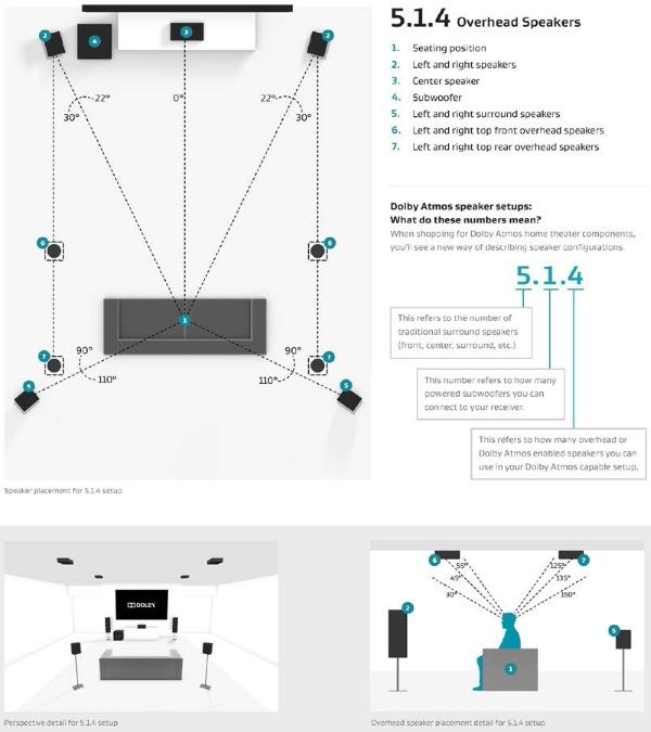

Καλησπέρα @Dobergr και καλώς ήρθες,
Ο χώρος σου αυτή τη στιγμή δεν ενδείκνυται για 5.1.4 θα πρέπει να σκεφτείς κάποιες αλλαγές αν το θέλεις,
μια σωστή τοποθέτηση είναι π.χ.
