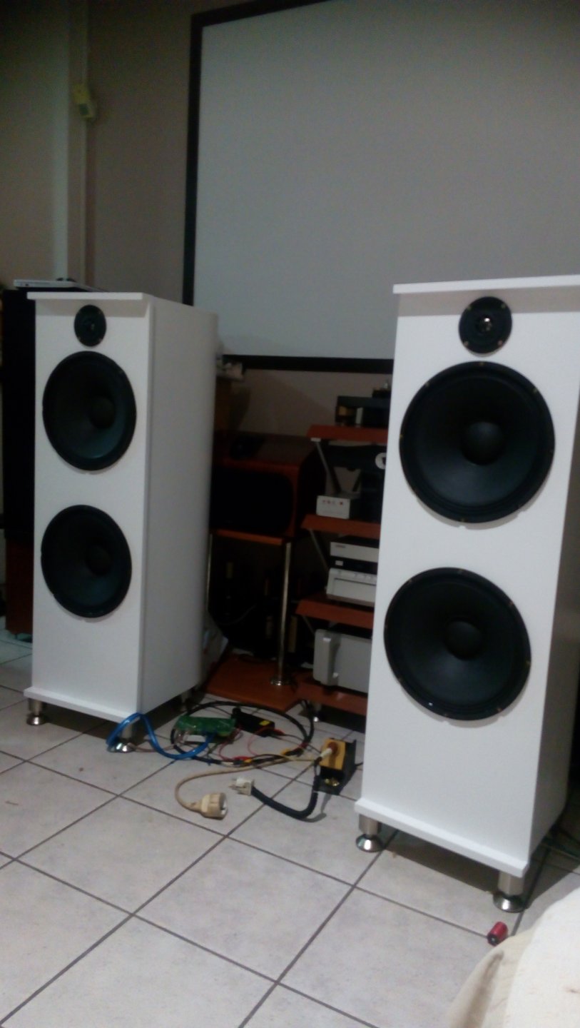

Σχετικά με το βάψιμο τώρα, το mdf δεν παρουσιάζει κανένα απολύτως θέμα.
Αν θες να κρύψεις ατέλειες η λύση είναι στοκάρισμα και τρίψιμο.
Μετά περνάς τη βάση του χρώματος (αστάρι) και τελευταίο το χρώμα.

τρίψιμο ,στοκάρισμα με σιδηρόστοκο ,σουλφασέρ και σπρέυ αυτοκινήτου μονής

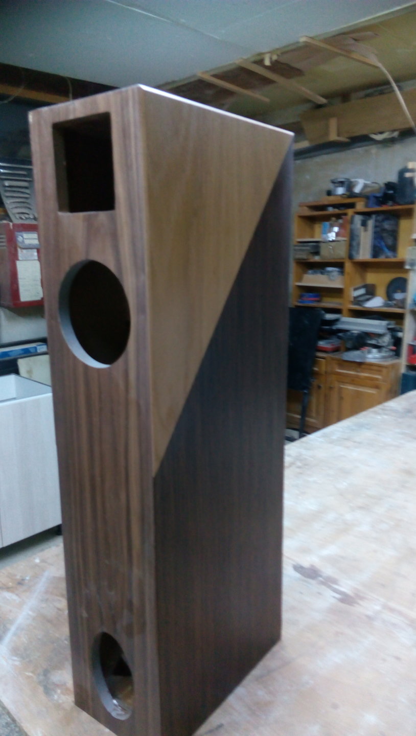

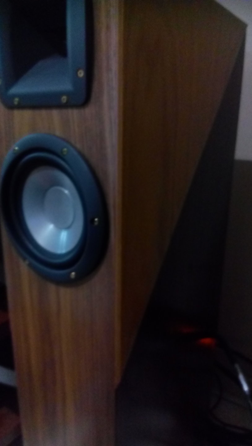

Καλησπέρα μπορώ να σε βοηθήσω φιλέ μου δουλεύω σε καπλαμαδες
[DOUBLEPOST=1495308491][/DOUBLEPOST]
Μπορείς να κάνεις παπάδες αν θέλεις
[DOUBLEPOST=1495308648][/DOUBLEPOST]
66
5
View attachment 75107 View attachment 75107
Σού στέλνω ένα ηχείο που έχω περάσει καπλαμα καρυδιά Αμερικής
[DOUBLEPOST=1495308924][/DOUBLEPOST]
