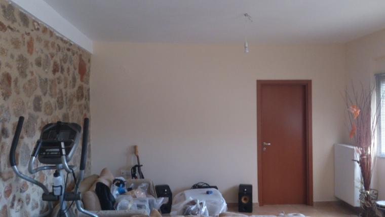

Μια φωτό του χώρου(o οποίος προφανώς είναι ανω κάτω) είναι παρακάτω.
Υπάρχει ελευθερία κινήσεων γενικά.
Η οθόνη σε πρώτη φάση τουλάχιστον θα είναι DYI (γυψοσανιδα ή κάτι σε βαμένο mdf) και θα μπεί απέναντι στον τοίχο.

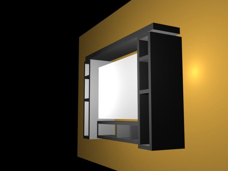

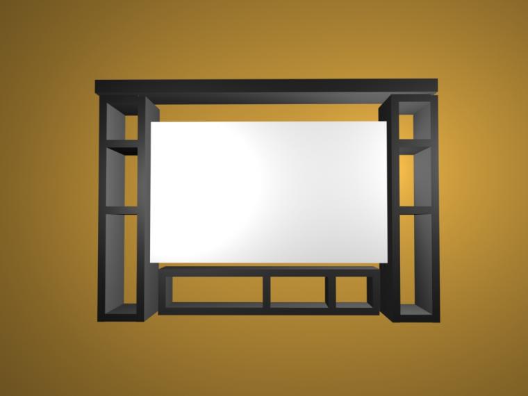

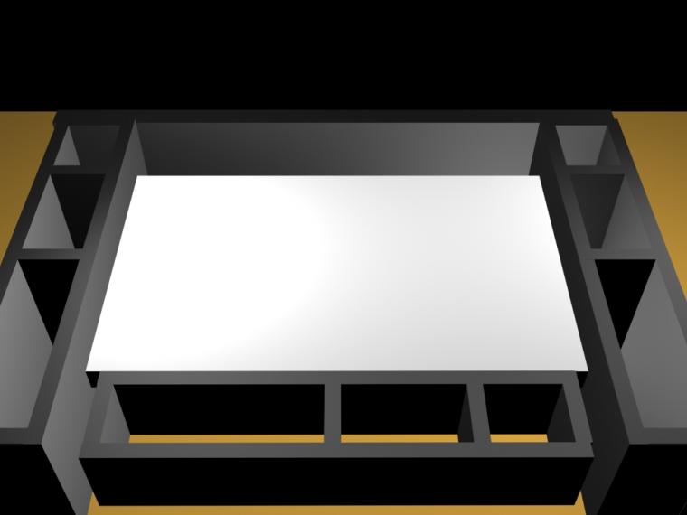

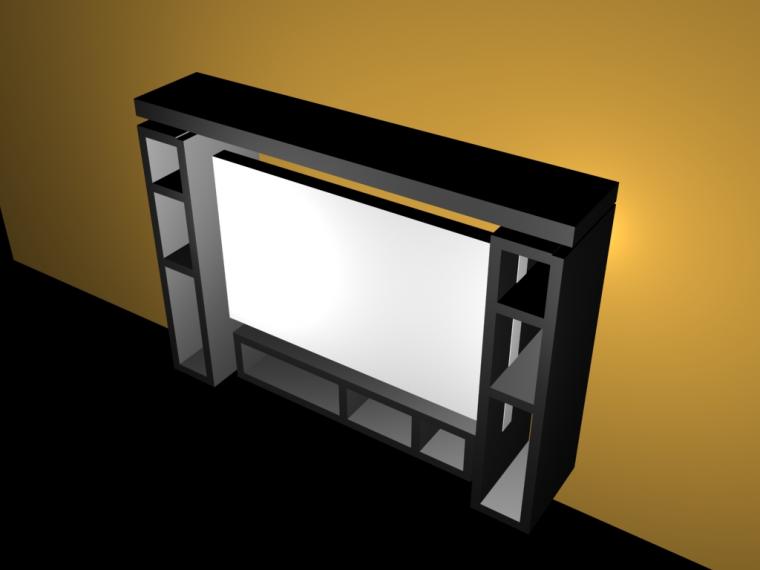

Και για να δείτε και τι εννοώ για το έπιπλο οθόνη, ιδού μερικά πρόχειρα σχέδια για να δείτε περίπου πως το σκέφτομαι.
Στα ράφια δεξιά αριστερά μπορούμε να τοποθετήσουμε τα blu ray δισκάκια μας.
Στο κάτω έπιπλο θα τοποθετήσω το κεντρικό κι απο κάτω τα μηχανήματα.
43.526
78.558
Ωραίο φαίνεται!
Θέλει όμως πολλή προσοχή ώστε οι πιθανές αντανακλάσεις να μην καταστρέψουν την εικόνα.
Και οπωσδήποτε θα χρειαστεί μαύρο βελούδινο πλαίσιο τουλάχιστον 10 εκατοστών περιφερειακά του πανιού.

Έτσι μάλιστα. Δεν είναι καθόλου κακό. Υπολόγισε μόνο την απόσταση φακού-οθόνης και βρες από εδώ τις ίντσες της οθόνης που μπορείς να βάλεις.
