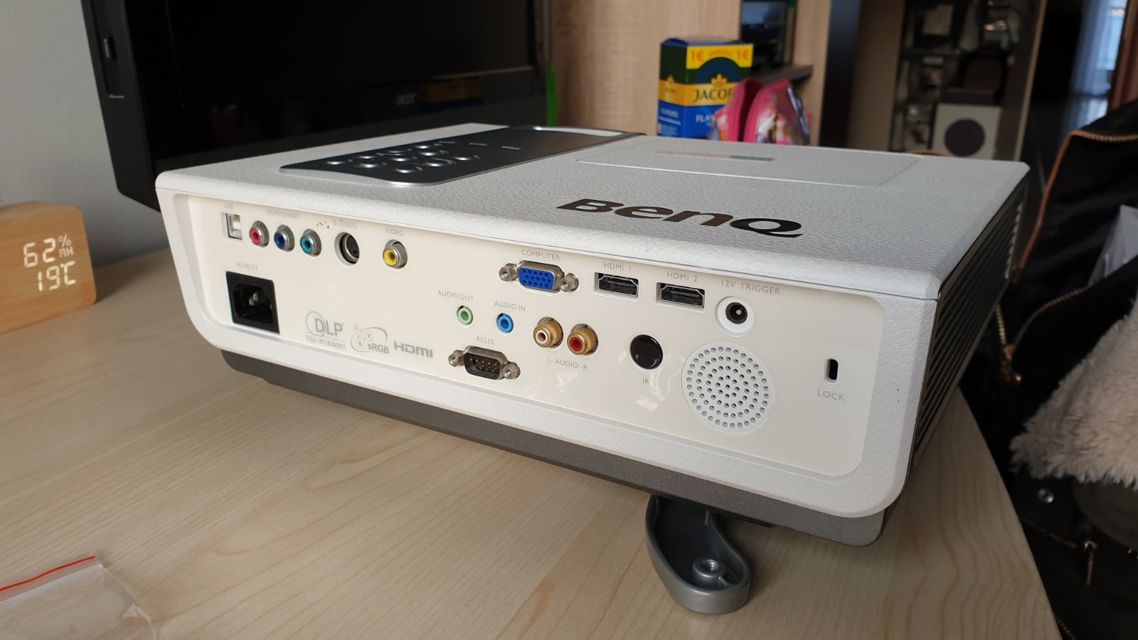

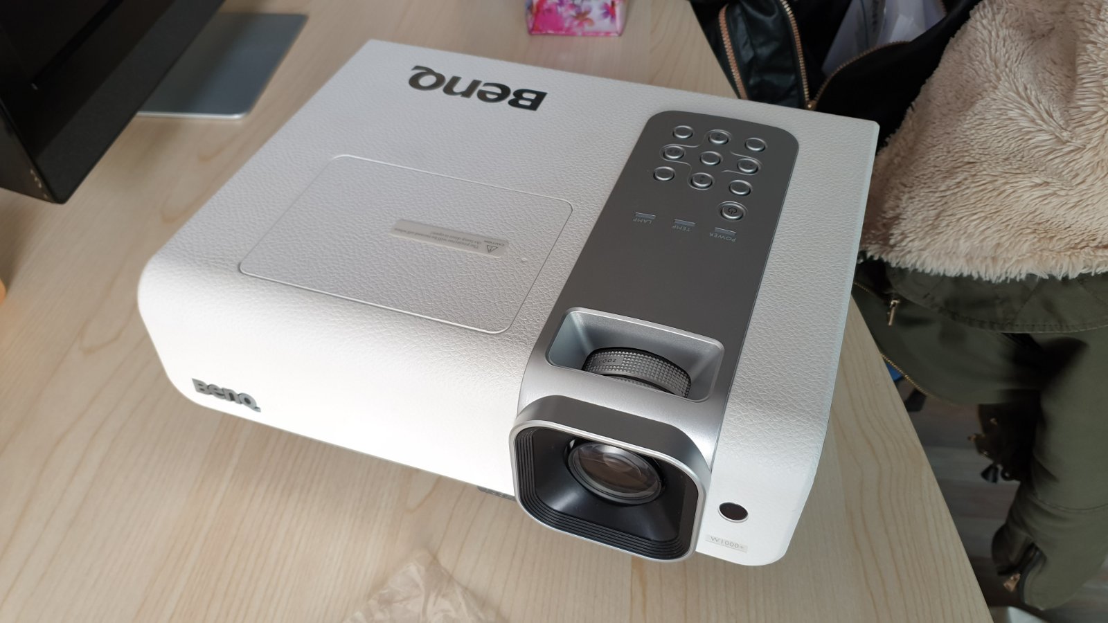

Αγορασμένος το 2011 με ελάχιστες ώρες λειτουργίας περίπου 300, μιας και έβλεπα καμιά 10 ταινίες το χρόνο , πριν κάνα μήνα τον ανοίγω ακούω ένα μπαμ και πέφτει η ασφάλεια στο πίνακα. Σηκώνω την ασφάλεια πατάω το power και ο προβολέας νεκρός.
Λέω θα έχει κάποια ασφάλεια εσωτερικά που κάηκε και θέλει αλλαγή και τον ανοίγω να δω.
Παιδιά ο προβολέας εσωτερικά ήταν σαν να βγήκε τώρα από το εργοστάσιο, ίχνος σκόνης πουθενά, αλλά ασφάλεια δεν υπήρχε, όποτε τον κλείνω πάλι.
Και λέω τόση ατυχία, κάτω απο 300 ώρες λειτουργίας και να καεί ξαφνικά και άλλοι στις καφετέριες του έχουν και καίνε όλη μέρα και δεν παθαίνουν τίποτα ???

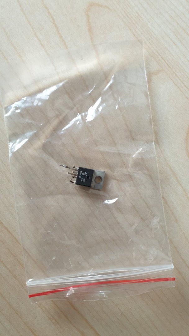

Τον δίνω σε ένα ηλεκτρονικό στη Πάτρα να τον κοιτάξει. Μετα απο καιρό μου λέει οτι δεν μπορεί να τον επισκευάσει και ότι έχει μια μαυρίλα στη πλακέτα σε ενα σημείο, εκεί οπου άλλαξε ένα στοιχείο ( το έχω βγάλει φωτογραφία )αλλά και πάλι τίποτα νεκρός και τον πήρα πίσω και κάθεται το ντουλάπι, κρίμα γιατι τον ηταν full hd και τον ειχα πάρει ενα 1000 το 2011. ( τον ρώτησα και μου είπε αστοχία υλικού......σε μένα βρήκε ??? )
Έχετε κάποια πρόταση για βοήθεια γιατι εδώ στη Πάτρα δε νομίζω να βρω άκρη, η να τον ξεχάσω ???

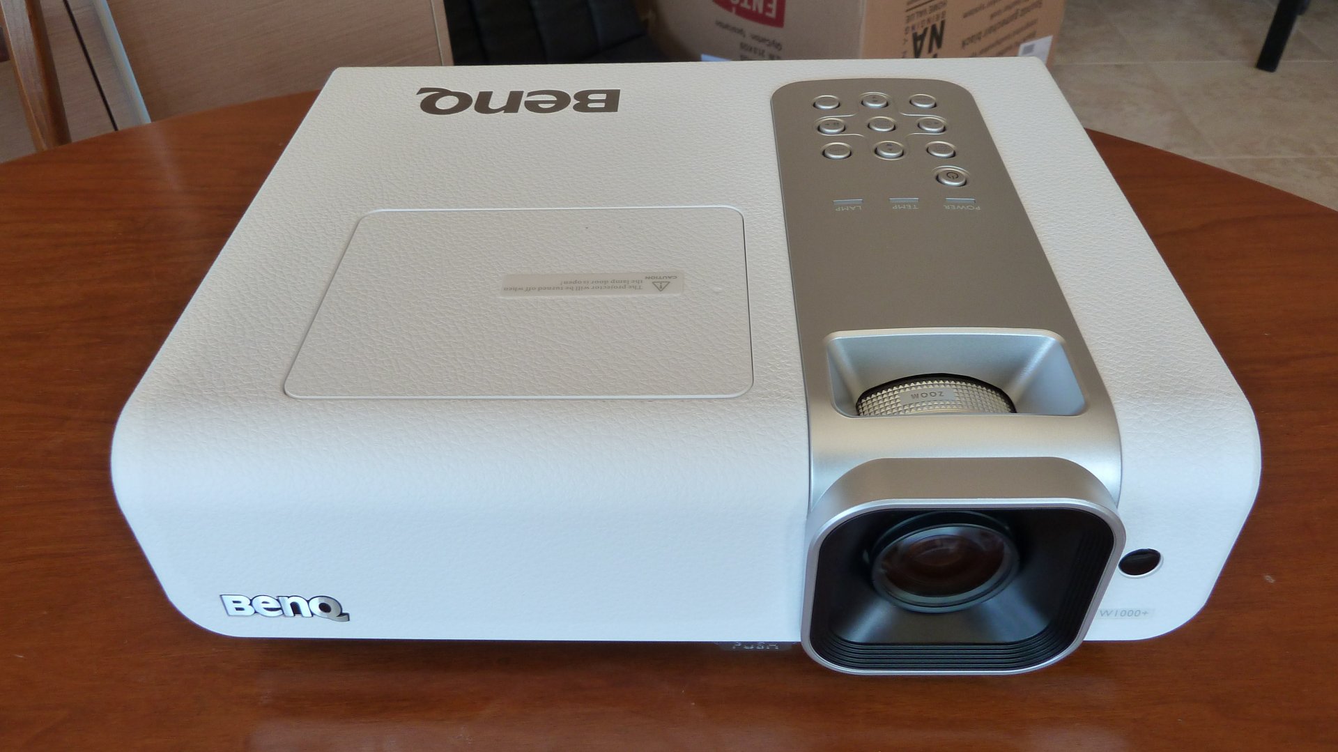

Φιλε το ιδιο περιπου επαθα με έναν Benq w5000 πριν 3-4 μηνες. Εσυ ειχες δει και 300 ταινιες… εγω ειχα δει καμμια 10αρια. Καηκε σε μια πλακετα που στην ουσια είναι πανω ολο το οπτικο συστημα. Η αλλαγη θα κοστιζε σχεδόν οσο ενας καινούριος προβολεας . Οι τεχνικοι μου ειπαν ότι το παθαινουν αυτό οι Benq (!!!!!!!!!!!!). Ψάχνοντας το από περιεργεια στο δικτυο καταλαβα ότι η μαρκα αυτή είναι αρκετα προβληματικη με πολλες απρόοπτες βλαβες. Ο επομενος προβολεας δεν θα είναι Benq με τιποτε.

Το καλοκαίρι μου τον δικό μου W5000 που είχε ένα καμένο mosfet , και οδηγούσε μόνο το μισό πάνελ, το άλλο μισό έβγαζε κατακόρυφες γραμμές.. Εξυπηρετικοί και γνώστες.
