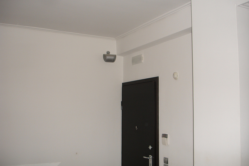

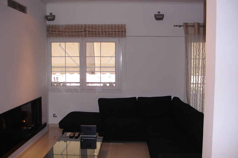

Πως ακουγεται το ΜΤ20;
Προτασή μου:
α)παρε βασεις για τα εμπρος (ακριβουτσικες ειναι - 250€) αλλα θα σου αλλαξουν εντελως τον ηχο
β) η β΄και γ΄φωτο ειναι συνεχεια του ιδιου χωρου, σωστα; τοτε τα δυο ηχεια πισω (αριστ.-δεξιο) ειναι λαθος τοποθετημενα. Εφ΄οσον καθεσαι (μαλλον) στη μικρη διασταση του μαυρου καναπε (οπως φαινεται φατσα στη β΄) τοτε βαλε και το δεξιο (αριστ. στη φωτο) ηχειο οπως ειναι το ηχειο στη γ΄. και ακριβως στην ευθεια των ...ωτων σου!. Αν δεν ειχες το μεσαιο πισω (τι το θελεις; κανει τιποτα; ) τοτε θα τα εβαζες λιιιγο πισω απο την παραπανω ευθεια. Αν δε μπορουσες και πιο χαμηλα, γυρω στα 2.οομ., θα ηταν ΟΚ (πιο...ΟΚ). Στη δ΄φωτο που "παιζει" το ηχειο, μονο του; δεν γινεται κατανοητο απο τη φωτο.
Σου τα λεω ολα αυτα εκ πειρας - εχω το ΜΤ20 - και αρχικα ειχα κανει οτι κι εσυ ΑΚΡΙΒΩΣ. Με την πρωτη ευκαιρια κατεβασα τα εμπρος στις βασεις τους (αφησα ομως τα σαραουντ εκει ψηλααα - με λιγη διαμορφωση +db απο τον ενισχυτη ακουγονται, αλλα...).
Αφου θα κανεις αλλαγες/αγορες, βγαλε την 3αδα των Μ1, παρε δυο ηχεια δαπεδου 3δρομα για εμπρος (ή και βασης σε...βαση, μα θα εχεις προβλημα συνεργασιας τους με το sub - το δοκιμασα κι αυτο!) , βαλε τα επανω στο τελικο και θα εισαι...νυν βασιλιας! Και το κεντρικο που λες πως θα παρεις να ειναι ομοσταυλο (ή κοντινο) της εμπρος δυαδας. Τα Μ1 ειναι αριστα για ταινιες, αλλα για μουσικη...:(
Αυτα - με ολο το θαρρος!

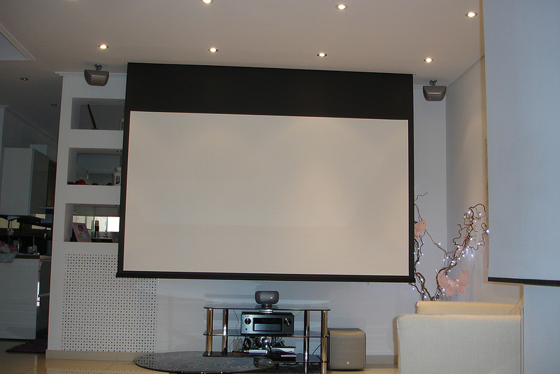

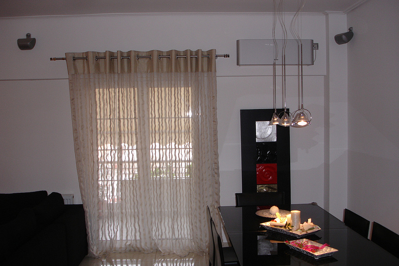

Καλησπέρα και σε ευχαριστώ πολύ για τις συμβουλές σου είναι πάντα καλοδεχούμενες , πολύ θα ήθελα να έχω διαφορετική διάταξη για τα ηχεία μου αλλά δύστυχος η σύζυγος μου είναι κάθετη, θα ήταν ιδανική η λύση μιας καλής εμπρός τριάδας με δύο όμορφες κολώνες αλλά δεν.....και ο λόγος που αποφάσισα να αλλάξω μόνο το κεντρικό είναι γιατί έχω την αίσθηση ότι ενώ τα υπόλοιπα ηχεία μου έχουν σωστή ένταση κάτι λείπει από τους διαλόγους,τώρα για τα πίσω ηχεία δεν είναι τριάδα απλά στην δ φώτο φαίνεται το ένα από τα δυο ηχεία της ζώνης 2 που είναι πάνω από την τραπεζαρία φώτο δ&ε που από ότι έχει αποδειχθεί μέχρι τώρα δεν είχε ουσία να γίνει
Στην αρχή ήμουν απογοητευμένος από τον ήχο άλλα μετά από τις απαραίτητες μικρές διορθώσεις του Μανώλη το αποτέλεσμα ήταν πάρα πολύ κάλο.

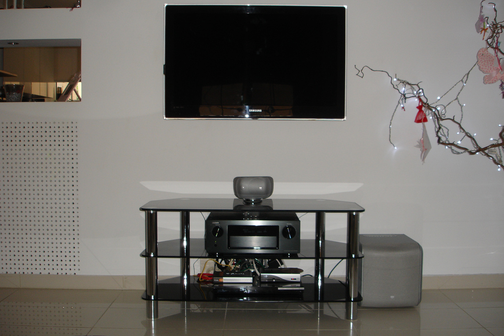

Εξαιρετικός χώρος!
Η τηλεόραση μπορεί να κατέβει λίγο πιο κάτω;
Νομίζω είναι πιο ψηλά απ' ότι πρέπει.

Εξαιρετικός χώρος!
Ναι σίγουρα πιστεύω ότι πρέπει να κατέβει περίπου 10 cm και θα είναι εντάξει.

Ωραίος χώρος , super δουλειά έχεις κάνει, αλλά 120'' εικόνα και τόσο μικρά ηχειάκια?
Αυτές οι σύζυγοι καταστρέφουν την αγορά hi fi .:D
Να σου πω την αλήθεια ακόμα και η 120'´ μικρή μου φαίνεται.
