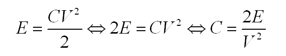

Δεδομένου ότι η ισχύς ορίζεται ως ενέργεια στη μονάδα του χρόνου, η τάση λειτουργίας των πυκνωτών τροφοδοσίας, (και όχι βέβαια η μέγιστη τάση που μπορούν να αντέξουν, και η οποία αναγράφεται στο περίβλημά τους), συνδέεται με την ισχύ του ενισχυτή, από τη στιγμή που η –ηλεκτρική – αυτή ισχύς είναι μέγεθος σύνθετο, αφού ορίζεται ως το γινόμενο της τάσης επί το ρεύμα.
Έτσι, η αποθηκευμένη ενέργεια ενός πυκνωτή μπορεί να υπολογισθεί όπως αναπαριστά η εικόνα, όπου Ε η αποθηκευμένη ενέργεια σε Joule, C η χωρητικότητα σε Farad, V η τάση λειτουργίας σε Volt.
Έτσι λοιπόν, για να αποδοθεί ισχύς, ας πούμε, 50W, δηλαδή 50Joule/sec, από έναν ενισχυτή που λειτουργεί με τάση 70V, η χωρητικότητα ανά πλευρά τροφοδοσίας, και βεβαίως ανά κανάλι, πρέπει να είναι 0,0204081F, δηλαδή 20500μF.

Αγαπαητέ φίλε Κώστα Κόγια,
Πολύ σωστός ο μαθηματικός τύπος και σε ευχαριστούμε.
