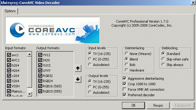

α) Ξεκιναμε με την εγκατασταση του coreavc
Σε οτι μας ρωτα το προγραμμα εγκαταστασης απανταμε Next.
Μολις τελειωσει η εγκατασταση θα εχουμε ενα νεο φακελο στο start menu με το προγραμμα.
Τρεχουμε το coreavc configuration και προσεχουμε να ειναι επιλεγμενες οι παρακατω επιλογες

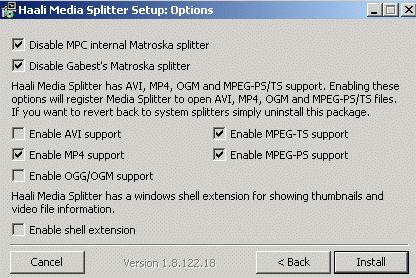

β) Εγκαθιστουμε την πιο προσφατη εκδοση του Haali Media Splitter που εχουμε κατεβασει απο το link που σας εχω δωσει.
Απανταμε Next στις ερωτησεις και στο πινακα επιλογων που θα εμφανιστει τσεκαρουμε τις ακολουθες.

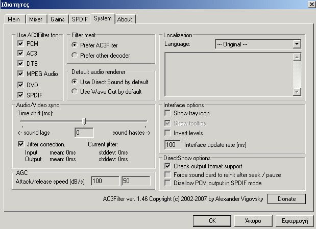

Η τελευταια καρτα ρυθμισεων του AC3filter που μας ενδιαφερει ειναι η sytem.Τη ρυθμιζουμε βαση της παρακατω φωτο.Ιδιες επιλογες για ψηφιακη ή αναλογικη εξοδο.

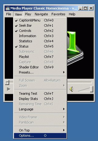

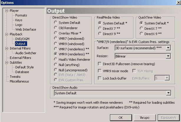

Το επομενο τωρα βημα ειναι να τον ρυθμισουμε.Θα σας παραθεσω τις σωστες επιλογες με μορφη εικονων οπως καναμε και πριν.
Οποιες καρτες επιλογων του προγραμματος παραλειπω σημαινει οτι δεν εχει κατι ν`αλλαχθει.
Αυτη η καρτα ειναι πολυ σημαντικη.Αν εχουμε προβλημα tearing,δηλαδη η εικονα μας συχνα μοιαζει να σκιζεται τοτε τσεκαρουμε το κουτακι Direct3D Fullscreen (remove tearing).Να ξερετε ομως οτι δεν θα δουλευει πια το δεξι κλικ κατα την αναπαραγωγη ταινιας,ουτε το minimize.

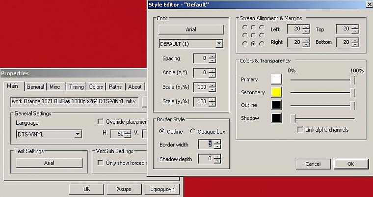

Εδω λοιπον σχεδον τελειωσε η εγκατασταση και ρυθμιση των προγραμματων.Το μονο προγραμμα που μας εχει μεινει ειναι το DirectVobSub που ειναι υπευθυνο για τους υποτιτλους.Αυτο εμφανιζεται μονο οταν αναπαραγεται ταινια.Οποτε παμε!

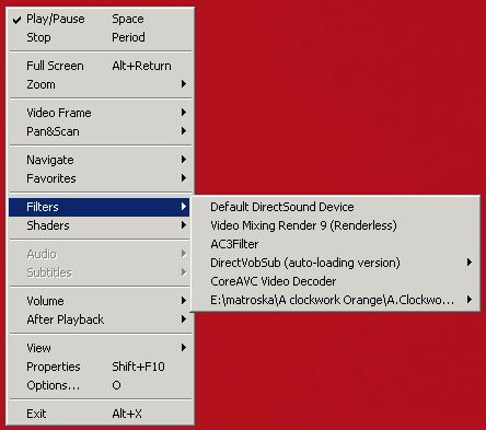

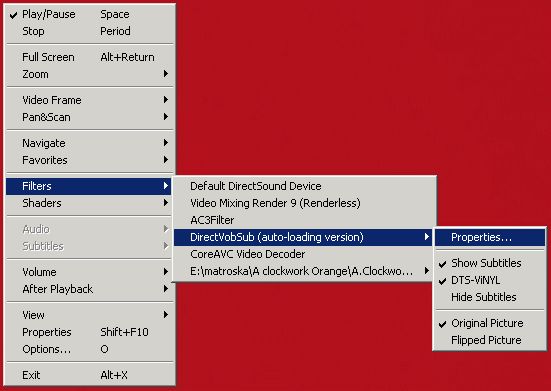

Αν τα εχουμε κανει ολα σωστα κανοντας διπλο κλικ επανω σε ενα αρχειο mkv θα ξεκινησει η αναπαραγωγη του με τον media player classic.Κανουμε δεξι κλικ στον classic και παμε επανω στη λεξη filters .Επισης αν τα εχουμε κανει ολα σωστα και αν δεν υπαρχει προβλημα με καποιο αλλο προγραμμα τοτε θα πρεπει να δουμε μια εικονα ιδια με την παρακατω.

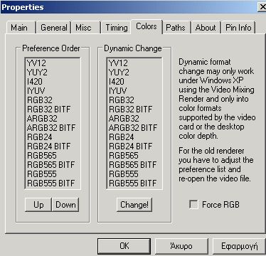

Το επομενο βημα για να ρυθμισουμε το DirectVobSub ειναι να παμε στη επιλογη properties
Θα μας ανοιξει η καρτελα ρυθμισεων του προγραμματος.Ρυθμιστε το βαση των φωτογραφιων.
Εδω για να σας εμφανιστει το παραθυρο Style Editor με τις επιλογες γραμματοσειρας,πρεπει να κανετε κλικ στο Text Settings και συγκεκριμενα στη λεξη Arial.
